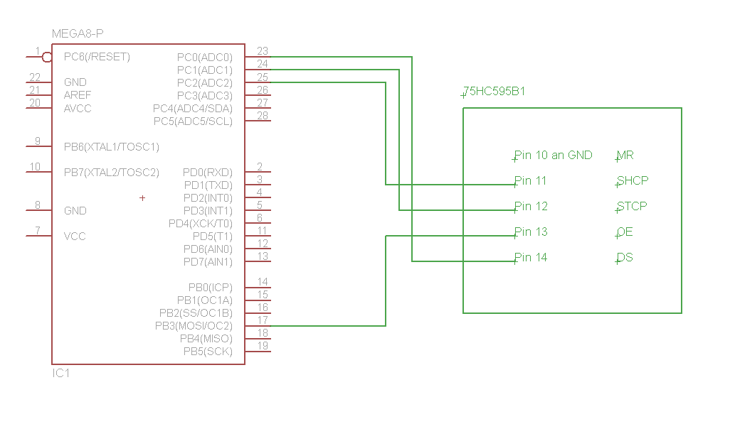

von Michael N. (garril)
Ich bin gerade leider nicht zu Hause,werde aber später einen schaltplan
(wie ich tatsächlich verkabelt habe) hochladen.
In einem alten projekt habe ich schon einige 595 laufen. Leider damals
zu schlecht dokumentiert um das nochmal vergleichen zu können...
Anbei der Schaltplan auf die schnelle gezeichnet.
Leider sind die Bezeichnungen im Datenblatt etwas anders als die im
Tutorial. Habe ich da etwas vertauscht?
Versorgung habe ich auf der Zeichnung weg gelassen.

von D. S. (supernova01)
#define PORT_SCK     PC1    //74HC595 PIN 12
#define PORT_RCK     PC2    //74HC595 PIN 11
Beitrag "Re: 74HC595 geht nicht"
komisch, in diesem Datenblatt ist RCLK Pin 12 und SRCLK Pin 11.
Wie gesagt ich kenne den Code nun nicht. Pin 11 ist der Clock der zu den
Daten gehört, pin 12 der der den Wert parallel übernimmt. Also die
Bezeichnung ist eigentlich falsch herum. Da es sich aber um Code handelt
der ja getestet ist, sollte das wohl stimmten. Du kannst es ja auch
leicht testen indem du 11 und 12 mal tauscht...
RCK = RCLK = ST_CP ->Strobe Clock 12
SCK = SRCLK = SH_CP ->Shift Clock 11
DS
#define PORT_OE     PB3    //74HC595 PIN 13
eigentlich müsste es doch auch noch ein Portdefine zu PortB geben. Check
auch mal nach ob dein OE wirklich PB3 ist...
DS
von MR? (Gast)
Warum Pin10 an GND? MR ist low aktiv!
MR ist an 5V das war wieder die alte überlegung...sry
Werde später mal 11 und 12 tauschen
von Karl H. (kbuchegg)
Das geht aber nicht.
Der Code geht davon aus, dass ALLE Leitungen zum 595 am selben Port
hängen.
Einen Teil am PORTC und ein Teil am PORTB, das macht der Code so wie er
ist, nicht mit. Entweder alles am B oder alles am C. Aber mischen is
nicht. Kann man natürlich im Code einbauen, aber wie gesagt: so wie der
Code auf der Siete ist, spielts das nicht.
Den Rest, das 11 und 12 verkehrt rum angeschlossen ist, ... das sehe ich
auch so.
Programmiere normal nur alleine an größeren Java/PHP-Projekten da
verlasse ich mich auf die eigenen Kommentare. Aber in diesem Fall konnte
man dem ganzen wirklich nicht trauen:
11 und 12 getauscht. Pins des gleichen Ports genommen (kam mir sowieso
schon spanisch vor, warum der das in einem beispiel macht) und schon hat
es funktioniert :)
Großes Danke und schöne Weihnachtszeit an alle Helfer
