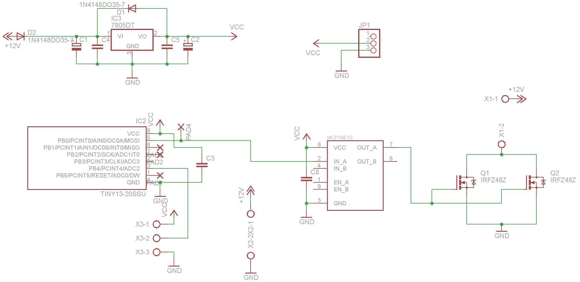

ich habe eine PWM Steuerung für den Gebläselufter im Auto gebaut, das
funktioniert auch problemlos. Wenn ich jetzt das Radio an habe dann hat
es Empfang solange der Lüfter aus ist. Je höher ich die Drehzahl des
Lüfters nun stelle, desto schlechter wird der Radio Empfang bzw er ist
ganz weg. Wieso? Was kann ich dagegen tun?
(Das Auto hat keinen Antennenverstärker oder ähnliches.)

Das PWM-Signal ist ja ein Rechtecksignal und erzeugt Oberwellen bis in
den UKW-Bereich. Die werden vom Radio empfangen und da dieser
unerwünschte "Sender" nahe am Radio sitzt, wird der Empfänger damit
"zugestopft".
Zeige mal die Schaltung, vielleicht kann man sie so verändern, daß
der Lüfter nicht mit der PWM sondern mit einer veränderlichen
Gleichspannung, die aus der PWM gewonnen wird funktioniert.

Ist natürlich aus der Ferne schwer zu sagen.
Als erste Massnahme würde ich mal den Fets einen Gatewiderstand
verpassen, um die Schaltgeschwindigkeit zu reduzieren. Erhöht natürlich
die Verluste in den Fets. Also die PWM-Frequenz so tief wie möglich (um
die 100Hz sollten reichen), um weniger Schaltvorgänge zu haben.
Je nach Leitungslänge könnte es sehr sinnvoll sein, die Endstufe+Treiber
direkt am Motor unterzubringen und nicht auf deiner Steuerplatine.
Falls immer noch Probleme: es gibt noch mehr, was man tun kann :-)

> So hier die Schaltung,
5V Regler ungeschützt an Autobatterie,
überflüssige Rückstromdiode sowieso unterdimensioniert,
mit den 5V dann normale IRFZ44 MOSFET schalten wollen,
dabei einen unnötig schnellen MCP14E10 einbauen,
und sicherlich die PWM-Frequenz viel zu hoch,
es tun 10 bis 100 Hz.

> Die Freilaufdiode befindet sich direkt am Lüfter.
Das könnte auch ein Problem darstellen, da der Stromfluss auf den
Zuleitungen zum Gebläsemotor unterbrochen wird.

Hi, die PWM Frequenz ist 19khz. Diese wurde bewusst so hoch gewählt, da
der Lüfter unter dem Handschuhfach hängt und man somit jedes Geräusch
hört. Ich habe schon alles mögliche ausprobiert, bei 100 Hz gibt es
einfach ein unerträgliches brummen bei weniger ist es noch schlimmer.

was du da gebaut hast, ist ein Breitband-Störsender, der im Nebenberuf
noch einen Lüfter regelt. Hast du mal ein abgeschirmtes Kabel zum Lüfter
versucht?

Hallo Werner,
wie kannst Du dann allen Ernstes behaupten:
> ...das funktioniert auch problemlos.
Es funktioniert eben NICHT problemlos!
Antennenkabel verlegen
Luefterkabel verlegen
Ferritschirmung probieren
Anstiegszeit PWM reduzieren
PWM direkt im Luefter einbauen
...... das üebliche eben
