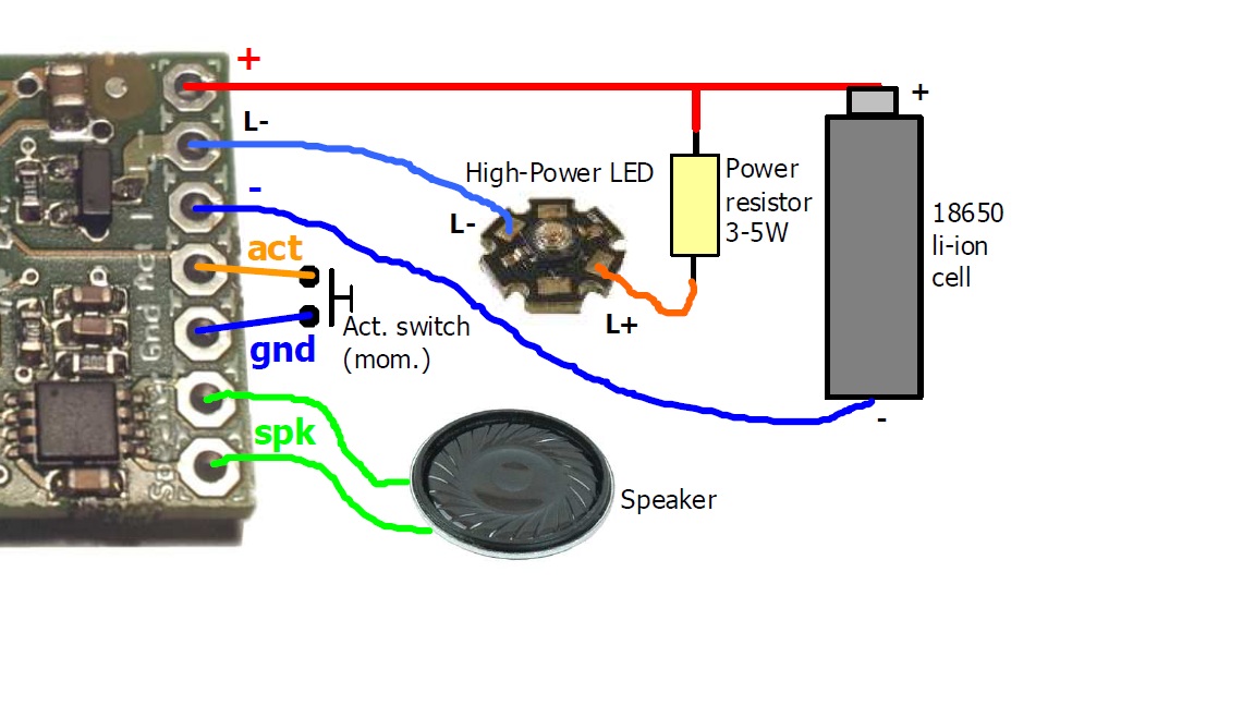

Ich habe eine kleine Elektronik, die ein PWM-Signal unbekannter
Pulsweite erzeugt.
Alles was ich weiß ist, dass die max. Ausgangsspannung 5V beträgt und
mit 2A belastbar ist.
Mein Verbraucher ist ein LED-Strang mit 7,2V und 4A.
Die alte Elektronik lieferte ein positives Ausgangssignal mit 7,2V. Das
konnte ich dann verstärken, indem ich den MOSFET IRFR024N einfach mit
seinem Gate an die Signalquelle gelötet habe.
Zwischen Gate und Signal kam noch ein 100Ohm Widerstand und voila':
Perfekte Signalverstärkung ohne allzu große Abwärme am FET.
Wie aber kann ich das Signal verstärken, wenn es nur 5V hat und am
Minuspol anliegt?
Ich habe mal ein kleines Foto der Platine mit Peripherie angehängt. Das
sollte evt. verständlicher sien, als mein Text :-)
Vielen lieben Dank schonmal!
Mit den besten Grüßen,
Markus

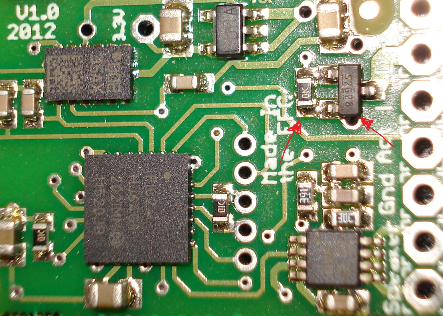

#2954311
Wenn Du die Leiterbahn vom PWM-Ausgang verfolgst, kommst Du zu einem
SMD-Dreibeiner (SOT23). Dies ist höchstwahrscheinlich ein FET. Der linke
obere Pin davon ist sein Gate.
Dort kannst Du das Gate eines IRLU024N (oder ähnlichen LL-FETs)
anschließen, Source auf "-", Drain an Deinen LED-Strang, der mit
separatem Plus versorgt wird. Wenn Du Bedenken hast, dass die kapazitive
Last für die FET-Ansteuerung zu groß wird, kannst Du ja den (nicht
genutzten) SMD-FET auslöten.

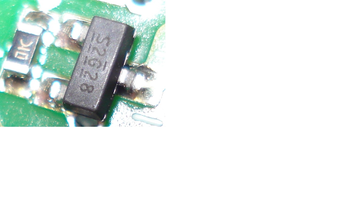

Guten Morgen nochmal! :-)
Ich habe mal ein Foto von der Platine gemacht, auf welchem man den
Leistungsteil relativ gut erkennt.
Auf dem SMD Bauteil steht "S2G28" oder "S2628".
Ich konnte mit beiden Suchbegriffen kein Datenblatt finden.
Ich kenne mich aber auch nicht mit der abgekürzten Schreibweise von
SMD-Bauteilen aus...
Davor ist ein anderes SMD Bauteil mit der Aufschrift "01C"?? zu sehen.
Ist das ein Kondensator?

#2956242
Ich halte das für einen Widerstand, wobei ich mit der Bezeichnung auch
nichts anfangen kann.
Warum? Das Bauteil liegt an den beiden Anschlüssen des Dreibeiners, die
beim FET Gate (oben) und Source (unten) sind. Dies ist also ein
"Angstwiderstand", der den FET sperren soll, solange seine
Ansteuerschaltung hochohmig ist, also das Floaten des Gates verhindern
soll. Wird der FET direkt aus einem Mikrocontroller angesteuert, so ist
dies der Fall, denn Mikrocontroller haben während des Resets meist
hochohmige Pins.
Auch damit kann ich nichts anfangen, aber wenn ein Großkunde ein Bauteil
in Großmengen kauft, dann kann er auch bestimmen, was da draufgestempelt
wird. Dass der rechte Pin Drain (Ausgang) ist, und die linken beiden
Pins Gate (Steuereingang) und Source (Masse) mit einem Widerstand
verbunden sind, sagt mir, dass es eine FET-Schaltung ist. Es gibt 'zig
FET-Typen im SOT23-Gehäuse mit dieser Anschlussbelegung.
Markus schrieb:
> Kann ich bei all diesen Zweifeln nicht den Ausgang mit einem
> p-kanal-Mosfet verstärken?
Im Prinzip ja, aber da musst Du schon genau wissen was Du machst. Da es
sich nicht um einen gelegentlich mal betätigten Schalter handelt,
sondern um eine PWM, braucht das Gate einen Push-Pull-Treiber. Denn der
(externe) FET soll ja nicht nur schnell einschalten, sondern auch
schnell wieder aus, damit er möglichst kurze Zeit im halboffenen Zustand
verweilt, in dem eine hohe Verlustleistung anfällt. Der
Schaltungsaufwand wird also um Einiges höher, als wenn Du einen LL-N-FET
(mit nicht allzuhoher Gate-Source-Kapazutät) direkt mit dem Signal
ansteuerst, das bisher den SMD-FET angesteuert hat.
Ich benutze gern den LL-HexFET IRLU024N, der ist bezahlbar, kann (bei
10V am Gate, die wir hier nicht haben) um die 17 Ampere Dauerlast und
hat eine noch erträgliche GS-Kapazität. Ich nutze diesen Typ z.B. in
Gartenbahn-Fahrtreglern, wo der Tiny2313, der ihn mit einer PWM-Frequenz
von 28,8 kHz ansteuert, direkt aus der ersten Zelle eines
3s-Li-Ionen-Akkupacks (3,3 bis 4,2 V) betrieben wird. Getestet werden
die Fahrtregler mit einer 55W-H3-Lampe (warm knappe 5 A, kalt bedeutend
mehr), dass lässt den IRLU024N auch bei dieser relativ hohen
PWM-Frequenz völlig kalt. Deine 4 A für die LEDs sollte er also locker
verkraften.

#3032361
Hannes Lux schrieb:
Das ist ein 10k-Widerstand.
> hochohmige Pins.
Das ist ein stinknormaler Ziehwiderstand, der in jede FET-Ansteuerung
rein gehört, egal ob mit PushPull-Stufe oder mit OpenDrain-Ausgang
angesteuert wird.
