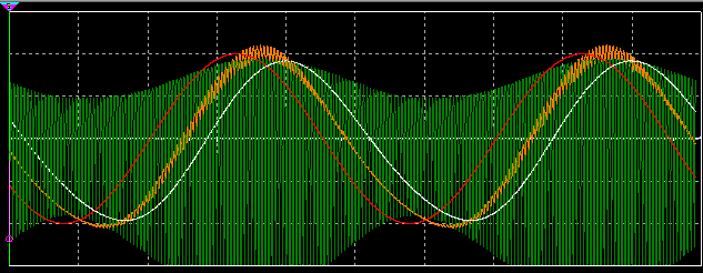

Also mein Kabel arbeitet als Antenne. Nimmt das Radiosignal auf und
schickt es zum Verstärker. Das Signal an sich ist eine Überlagerung aus
der hochfrequenten Trägerfrequenz und des eigentlichen Hörbaren.
Warum arbeitet jetzt der Eingang gleich als Demodulator? Hat der
Verstärker zu viel Langeweile? Wieso funktioniert meine Antenne nur,
wenn sie im Laptop eingestöpselt ist?
Ich habe auch noch nichts befriedigendes über die Funktionsweise eines
Demodulators gefunden.
Eine Diode richtet das Signal gleich. Wie wird daraus dann zwingend
folgend das NF Signal?

In meinem ersten Link war eine Schaltung unter:
"Amplitudenmodulation durch selektiven Transistorverstärker"
Die habe ich versucht nachzubauen. Dort steht oben Betriebsspannung U,
aber kein Wert und auch nicht ob es mit Gleich- oder Wechselstrom
betrieben wird. Für die Netzgeneratoren steht dort 4 bzw 6 VSS. Ich
denke ich soll mich hierbei auf Ubetrieb beziehen? Auch wurde kein
besonderer Transistor angegeben. Ich gehe davon aus, dass das hier wohl
keine Rolle spielen mag. Habe einfach BC 547 mal reingetan.
Wenn diese Schaltung fertig ist, kommt am Punkt (2) das modulierte
Signal raus.
In meinem zweiten Link ist eine Schaltung unter Hüllkurvendemodulator.
Die untere mit der A112. Dort ist so ein Kästchen AM-ZF. Ich gehe davon
aus, dass das mein Signal ist, was aus (2) rauskommt und bin dann von da
aus in die Diode gegangen. Die Frage war dann der Rückweg, ob ich dann
wieder alles in den Punkt (2) zurückführe.
Ich hoffe, dieses Mal war es etwas verständlicher.
Hi Flo,
zum Transistor-AM-Modulator:
die Betriebsspannung ist nicht kritisch, nimm einfach 5V oder 12V, je
nachdem was Du da hast. Natürlich Gleichspannung.
Bei den angegebenen Frequenzen kannst Du wirklich jeden Transistor
nehmen - völlig egal.
Wichtig sind nur die hohen Pegel der Eingangssignale, wenn die zu
niedrig sind wirst Du am Ausgang nichts sehen.
Dass man mit einem einzigen Parallelschwingkreis am Ausgang alle
unerwünschten Mischprodukte ausfiltert halte ich auch für etwas stark
idealisiert in dem Beispiel.
Aber wundere Dich nicht, wenn Du diese Schaltung in der Praxis als
AM-Modulator nicht vorfindest. Aktive Mischer in etwas aufwändigerer
Schaltungstechnik - meist als IC - sind deutlich beliebter, aber zum
Lernen ist das sicher nicht verkehrt.
Mark
Wobei sich die Frage stellt, warum du erst einen Modulator
bauen willst.  Schließlich bekommst du doch dein bereits fertig
moduliertes Signal aus Zehlendorf frei Haus geliefert ...
> betrieben wird.
Gleichspannung, und zwar eine "geeignete". :)  12 V könnten passen.
Nein, Vss heißt "Spitze-Spitze-Spannung in Volt".  6 Vss entsprechen
ungefähr 2 Veff.
> Auch wurde kein
Wird genügen.
> Signal raus.
Das man aber noch gut filtern muss, weil der Transistor im C-Betrieb
arbeitet.  Sowas macht man normalerweise nicht bei einem AM-Sender.
Ja, oder eben das von deiner Antenne.  Häng' einfach ein paar Meter
Draht in die Luft, und klemme dort die Diode an.  Genau das macht
deine (andere) Schaltung ja bereits ungewollt.
Welcher Rückweg?  Meinst du die zweite Leitung?  Das ist immer die
Masse (bzw. Erde).  Am Punkt (2) des Demodulators könntest du einen
hochohmigen Kopfhörer anschließen und die NF des Senders direkt
hören.  Damit hast du dann einen Detektorempfänger.  Allerdings sind
diese Kopfhörer, die früher allgegenwärtig waren, mittlerweile recht
schwer zu bekommen und entsprechend teuer.  Aber du kannst stattdessen
eben genausogut den Eingang deines Verstärkers da dranklemmen.
Ach man, ich habe schon wieder das Wichtigste vergessen.
Ich baue die Schaltung am Computer nach, da ich erstmal verstehen
wollte, was überhaupt passiert. Habe keine zwei Netzgeneratoren und
keine Oszilloskope hier. Bin viel zu arm dafür ;-).
Mit Rückweg meinte ich alles unten. Also die Leitung wo zB Siebschaltung
dransteht. Die geht ja wieder in das AM-ZF rein. Eine Masse ist dort in
der Schaltung nicht angezeichnet. Die ist wahrscheinlich impliziert in
AM-ZF?
Könnte es also sein, dass ich es eventuell sogar in die Masse meiner
ersten Schaltung zurückführen muss? Oder doch in Punkt (2) ?

Ich denke, ich habe es nun halbwegs hinbekommen.
Grün ist das modulierte Signal also HF + NF. Rot mein eigentliches
Signal NF.
Orange ist das Signal nach der Gleichrichtung und weiß nach einem
Tiefpass.
Jedoch ist die Amplitude von 1 nun runter auf 0.2.
Lässt sich das vermeiden? Das meiste geht alles an der Diode verloren.
