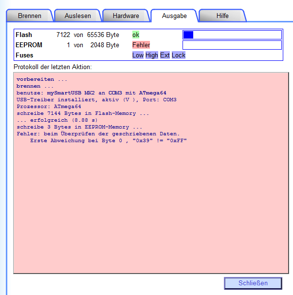

ich habe folgendes Problem. Ich habe in meinem Code 2 Werte angelegt,
welche in das EEPROM gespeichert werden sollen:
/* Byte */
uint8_t eeFooByte EEMEM = 123;
/* Wort */
uint16_t eeFooWord EEMEM = 12345;
Das Programm lässt sich übersetzen, allerdings erhalte ich beim
Übertragen auf den Mikrocontroller stets folgende Fehlermeldung. (siehe
Anhang).
Woran könnte das liegen? Ich kann leider gar nichts mit der
Fehlermeldung anfangen.
Vielen Dank schon mal.
Andreas

Bisher hat es immer super funktioniert. Also die Kommunikation zwischen
Controller und PC steht und funktioniert. Zumindest so lange, bis ich
versuche auf des EEPROM zu schreiben.
Müsste eigentlich die aktuelle Version sein. Werde das aber noch einmal
überprüfen. Danke schon mal

Mach mal einen kompletten Chip Erase, möglicherweise ist der EEPROM dort
berteits programmiert und die Fuse die ihn vor Überschreiben schützt ist
gesetzt.. (Preserve EEPROM Memeory...)
