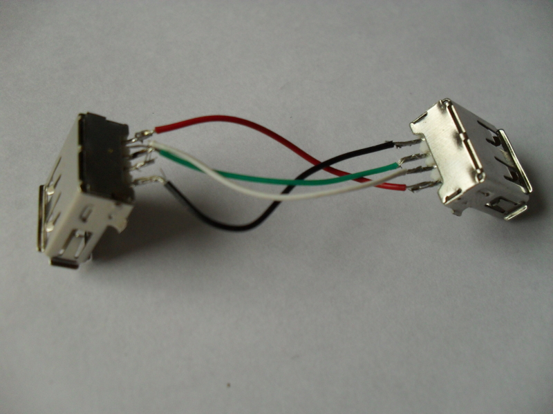

hiermit möchte ich kurz ein Problem beschreiben, an dem ich gerade
verzweifle.
Letze Woche hatte ich bei einem Freund einen "Cat 5e Inline Coupler
gesehen und überlegte mir, dass so etwas auch für einen USB Female
Stecker möglich sein müsste um zwei USB Male Kabel zu verlängern. (siehe
Link: http://shop.rabtron.co.za/catalog/images/usb-female-to-female.jpg
Ich hatte die Idee, einfach zwei einzelne Stecker durch eine angelötete
Kabelverbindung miteinander zu verbinden. Zuerst probierte ich dieses
auf dem Breadboard aus, dort funktionierte es nicht. Ich konnte die
Stecker nicht gut in das Breadboard setzen, also lötete ich sie
kurzerhand einfach zusammen. Dabei achtete ich darauf die Richtungen der
Kabel, pro Stecker, zu vertauschen. (Siehe Anhang) Ich schloss, die
Konstruktion an meinen Ubuntu Laptop und musste feststellen, dass keine
Reaktion beim anschließen einer USB Digitalkamera (Diese funktioniert
bei einem normalen Anschluss einwandfrei) nichts passierte. Ich
versuchte die Kamera per Konsole zu mounten, leider kein Erfolg. Auch
das umsetzen, der Kable sorgte nur dafür dass ich meine USB Maus
(Anderes Testobjekt) gebraten habe.
Meine Recherche lief über dieses und andere Foren und einige
Suchmaschinen leider ergebnislos. (Bis auf einige Fotos von Produkten,
bei denen man aber leider nicht die Leiterplatte + Bahnen erkennen kann)
Meine Frage lautet:
Habe ich irgendwas sehr wichtiges übersehen? Oder an dem USB Female
Stecker nicht verstanden, was für mein (kleines) Projekt wichtig ist?
Über zahlreiche Antworte freue ich mich.
Robert
datenleitungen gekreuzt?
Warum sollte man das machen wollen?
Abgesehen davon ist die Verbindung der korrespondierenden Pins der
USB-Buchsen miteinander richtig, also Pin1 mit Pin1, Pin2 mit Pin2 etc.
Allerdings kannst Du nicht löten, wenn ich mir die "Lötstellen" an der
linken Buchse ansehe, halte ich es schon für mutig, so etwas überhaupt
in Betrieb zu nehmen.
Spezifikationskonforme USB-Kabel haben nie an beiden Enden den
gleichen Steckverbinder. Ärgerlicherweise gibt es immer wieder mal
besonders schlaue Gerätehersteller, die falsche USB-Kabel produzieren,
und ihre Geräte mit falschen USB-Anschlüssen ausstatten, wie z.B. die
Firma Intronix mit ihrem ansonsten brauchbaren Logikanalysator LogicPort
LA1034.
So etwas ist Pfusch, und so etwas sollte man tunlichst vermeiden und
nicht kaufen.
Aber auch wenn Du löten könntest, und ein Pfusch-Murks-Kabel mit Deinem
Adapter zusammen zu einem Verlängerungskabel machst, kann es Probleme
geben: Die Gesamtlänge eines USB-Kabels darf 5m aus Gründen der
Signallaufzeit nicht überschreiten, und außerdem sollte der
Leiterquerschnitt für die Stromversorgungsleitungen bei längeren Kabeln
zunehmen, da es hier sonst zu Spannungsabfällen kommt.
Selbstbastellösungen mit USB-Kabeln aber sind reichlich sinnlos; fertig
konfektionierte richtige USB-Kabel sind spottbillige Cent-Artikel,
wenn man sie nicht gerade im Blödmarkt kauft.
Und der Schaden durch Frickeleien ist ja offensichtlich:
> der Kable sorgte nur dafür dass ich meine USB Maus gebraten habe.
Schmeiss den Kram weg.
Und lern löten.

USB hat eine maximale Kabellänge zwischen Host und Device bzw. Hub von
5m. Verlängerungen darüber hinaus sind nicht erlaubt, maximal 4 Hubs
düfen kaskadiert werden, gesamte Buslänge (eigentlich ein Baum...) ist
auf 30m begrenzt. Kabel mit 2 gleichen Steckern sind nicht zulässig
(auch wenn es manche Hersteller damit nicht so genau nehmen).
Wer an so einer Konstruktion einen Massenspeicher hängt, kann auch
gleich "rm -rf *" drauf loslassen.
Für wagemutige Ignorierer jeglicher Standards und HF-Verseucher gibt es
praktische Verbinder mit Schraubklemmen.... auch für HDMI, eSATA,
Gigabit-Ethernet (!) und für USB sogar bis USB 3.0
z.B.
http://www.reichelt.de/USB-FireWire-Verbinder/DELOCK-65167/3//index.html?ACTION=3&GROUPID=5208&ARTICLE=113233&SHOW=1&START=0&OFFSET=500&;
Edit: da muss man nichtmal löten können. Und NYM 5x1,5² passt
wahrscheinlich auch rein.
Eben deswegen ist auch die Idee schon nicht logisch - es gibt eigentlich
keine Kombination, in der man 2 männliche A-Stecker verbinden müsste,
normalerweise endet das vom PC kommende Kabel mit einem B-Stecker für
das Gerät. Zur Verlängerung bräuchte man also einen Adapter wieder von B
zurück auf A.
Viel einfacher ist natürlich im nächsten Shop ein Verlängerungskabel zu
besorgen.
