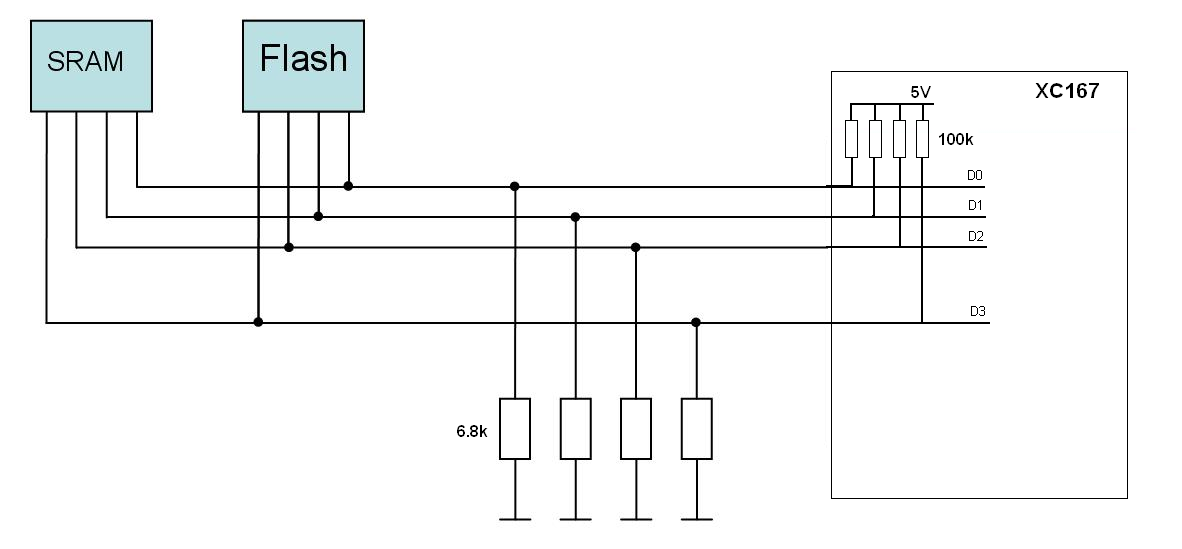

ich habe das Problem, dass mein Controller gelegentlich nicht startet.
Normalerweise passiert beim Start Folgendes:
Der Controller kommt ca. 180ms nach Anlegen der Versorungsspannung aus
dem Reset. Über die externen Pull-Down Widerstände am Datenbus
(Controller hat intern hochohmige pull up Widerstände die bei fehlendem
pull down Widerstand die Leitung auf 5V ziehen) werden während der
Start-up Phase bestimmte Parameter konfiguriert (Clock, Bus Mode, Boot
Mode etc..). Anschliessend wird das Progamm aus dem Flash geladen usw. .
Klappt normalerweise auch aber hin und wieder, grob geschätzt 1 mal pro
100 Einschaltvorgänge, fährt der Controller nicht hoch.
Wenn der Fehler auftritt messe ich auf denjenigen Datenleitungen die
über 6.8k auf Masse liegen ca. 3.9V was dazu führt, dass sie beim Start
mit '1' eingelesen werden und meine Startkonfiguration falsch ist.
Die Frage ist jetzt, wo kommen die 3.9V her, d.h. welcher der
Busteilnehmer treibt den dafür nötigen Strom? Die Chip Select Leitungen
der beiden Speicherbausteine sind high, also eigentlich sollten deren
Pins hochohmig sein. Die Pins am Controller sind während der Start-up
Phase Eingänge, als kann es daher auch nicht kommen.
Mir gehen hier die Ideen aus aber vielleicht hat ja jemand einen Tip.
Genau das ist die Frage. Sollte ja kein Problem sein, während der Fehler
gerade auftritt, die entsprechenden Leitungen abzutrennen. Hier scheinen
zwei PushPull-Ausgänge gegeneinander zu arbeiten. Die 6k8 spielen da
keine Rolle. Ein Ausgang macht High, der andere Low und der mit High
scheint mehr
Strom treiben zu können.
An welchen Pins tritt dieser Fehler denn auf? An allen verbundenen? Sind
dann alle Pegel ~3,9V oder einige auf Masse oder 5V?
Sind die 6k8-Widerstände Einzelwiderstände? SMD?

Die internen pullup sind m.E. explizit dafür vorgesehen. Es gibt ein
Application Sheet von Infineon in dem für externe pull downs ein Wert
zwischen 5.1k und 8.6k empfohlen wird, eben um gegenüber den internen
pullup Widerständen einen ausrecihend niedrigen low Pegel zu erzeugen.
Wir benutzen das seit mehrern Jahren in etlichen Designs und es gab nie
ein Problem.

Alle Datenbusleitungen die einen pulldown haben zeigen (im Fehlerfall)
dieses Verhalten.
Alle Widerstände sind SMD (0603)

Gast #2959355
Christian H. schrieb:
> Der hält sowohl
> Controller als auch Flash für diese Zeit im Reset.
Na, dann ist doch alles Paletti.
Was passieren kann, und zwar wenn das Netzteil schwach auf der Brust
ist: Im Augenblick nach dem Reset beginnt plötzlich eine höhere
Stromaufnahme, und die Spannung bricht nochmals ein. Auf diese Weise
hatte ich schon mal µC-Schaltungen, die dann so die ganze Zeit nur noch
um den Reset herum "blinkten". Da hilft oft nur ein kräftigeres
Netzteil, oder dessen Ausgangsimpedanz mit einem kräftigeren Ladeelko
verbessern.

OP #2959503
>Wo hast du das her, daß an den Bus Pulldown-Widerstände müssen?
Aus dem Datenblatt :)  Über die Beschaltung lässt sich der Controller
konfigurieren.
