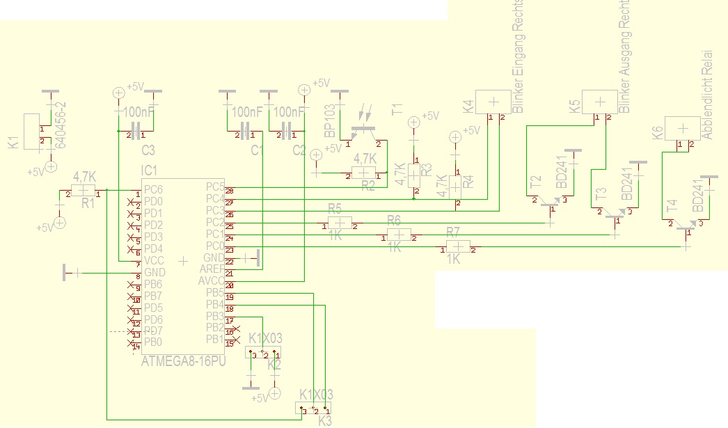

wäre jemand so nett und würde den Schaltplan mal für mich überblicken?
Würde mich sehr freuen und danke schonmal.

Sei doch so nett und beschreibe in Worten was die Schaltung machen soll
und in welchem Umfeld sie funktionieren soll. Du möchtest doch, dass dir
geholfen wird...

von Honk (Gast)
sieht schick aus, keine Kurzschlüsse, eine nicht vorhandene Verbindung.
Was soll die Schaltung machen ?
Gruss
von Tobias N. (silberkristall)
Also,
in K1 kommt eine reine geglätte 5V Spannung rein. Diese ist bereits
gedrosselt, gefilter (vor peaks) etc. pp.
K2 und K3 dient als ISP Anschluß
T1 soll die Helligkeit messen, also voll durchgeschaltet 100% und nicht
durchschaltet 0%. Dieser soll dann, je nach Helligkeitseinstellung im IC
T4 steuern
T2 und T3 schalten die Relais der Blinker. Funktionsweise
folgendermaßen: 1 Tippen = 3 mal Blinken, durchgehend geschaltet,
Blinken bis Hebel wieder aus
Das Signal der Blinkerhebel kommt bei K4 und K5 rein.
Alles im KFZ mittels Relais geschaltet. Die Relai sind Masse gesteuern,
demnach habe ich mich für die BD241 er NPN Transistoren entschieden.
Lediglich den SPI Anschluß habe ich noch nicht erstellt.
Welche meinst du?
von Honk (Gast)
Tobias N. schrieb:
> Welche meinst du?
R4 an Pin26 (PC3)

von Nutella (Gast)
Freilaufdioden nicht vergessen!
von sfvb3wqh (Gast)
Kurzschlussschutz und Peakströme nicht vergessen.
von Informer (Gast)
wenn die Transistoren Relais schalten sollen, sind an den Relais-Spulen
Freilaufdioden erforderlich, sonst leben die Transistoren (und die
Schaltung) nicht lange.
Der BD241 hat eine sehr geringe Stromverstärkung (um die 20-30); die
1k-Basiswiderstand dürfte wohl zu gross sein (hängt vom Last-Strom des
Transistorse ab). Nimm besser Logiklevel-MOSFETS oder
Darlington-Bipolartransistoren (z.B. TIP140 - Reihe).
Wenn du Analogwerte messen willst, sollte der AVCC-Anschluss wie im
Datenblatt beschaltet werden; bei dir fehlt die Spule.
Die Blinker-Eingänge (an K4) vertragen max. VCC vom Controller (5V). Sie
sind kaum gegen Überspannung und Peaks geschützt; hier könnte ein
Reihenwiderstand an jedem der beiden Controller-Pins die Situation
entschärfen (z.B. 10k).
Informer schrieb:
> Hallo,
mit Freilaufdioden meint ihr "schottky" dioden?
Also bei einer anderen Schaltung schalte ich die Fensterheber (bis zu
30A anlaufstrom) mittels einer H Brücke aus KFZ-Relais. Da schalte ich
auch mit den BD241C und 1K vorwiderstand und das relai schaltet so auch
voll durch aber lasse mich auch noch weiter des besseren belehren.
Was denn für eine Spule? Also ich will lediglich messen wieviel Masse
vom dem Fototransitor durchgeschaltet wird.
Also die Blinker schalten mit Masse nicht mir VCC. Am Blinkerrelai liegt
dauerhaft VCC an, am Lenkstockhebel wird dann beim betätigen des
Schalters Masse geschaltet was dann wiederrum das Relai schaltet. Du
meinst dann in etwa so:
Blinkerleitung -> 10k widerstand -> (und hier dann noch der PullUp) ->
IC Eingang
von Oberlehrer (Gast)
> voll durch
Du solltest dich erstmal mit Transistor-Grundschaltungen
auseinandersetzen, z.B. Transistor als Schalter, Sättigung, usw. Oder du
nimmst einfach FETs ;)

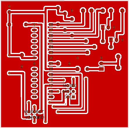

So würde das ganze dann nun aussehen.
wo waren jetzt nochmal dei Freilaufdioden eingebautr für die Relai_s ?
(übrigens: auch in Einzahl heißt das Bauteil "mit s hintendran")
von lukas (Gast)
90 grad leiterbahnen sind verboten
von x-man (Gast)
Warum
von Gästchen (Gast)
Natürlich ist das völliger Unsinn.
Ich weiß, Ecken machen einn Sprunng in der Impedanz der Leiterbahn. Aber
schau dir doch mal die Schaltung an, wo soll denn das bitte eine Rolle
spielen? Das ist Standardelektronik, da ist sowieso alles komplett
fehlangepasst. Da sind die Ecken wirklich wurscht.
Bein Impedanzangepassten Leitungen für z.B. PCI, HDMI oder
USB-Superspeed lass ich mir das ja vielleicht einreden, aber hier? Im
Ernst?
Spül lieber die Platine mit Granderwasser. Oder opfere eine Ziege.
Sollte den gleichen Effekt haben.

von Stefan F. (Gast)
Am reset Pin hast du eine Leiterbahn, die prima als Antenne wirkt und so
in EM-Aktiver Umgebung unerwartete resets auslöst.
Schalte einen 100nF zwischen Reset-Eingang und GND.
Was Freilaufdioden sind, wirst du sicher selbst herausfinden. Dazu gibt
es reichlich lesestoff, den Google problemlos findet.
Meinst du nicht, dass diese fetten Transistoren übertrieben sind?
