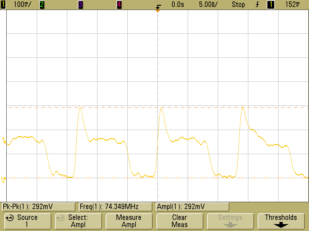

"fake Monitor" korrekt erkannt wird. Leider habe ich aber nur kurz nach
dem Einschalten des Panels ein Bild, dass dann wie verblasst und danach
nur noch farbige Streifen zu sehen sind. Ich habe nun alle LVDS
Leitungen mit einem differentielen Tastkopf und einem Oszi mit 500MHZ
Banbreite gemessen. Mein Takt sieht noch ganz ok aus aber meine
Datenleitung scheint während der HIGH Phase des Takes einmal ein zu
brechen. Bild von der Messung habe ich angehängt!

Das schaut nach schlimmen Reflexionen aus. LVDS arbeitet mit
differentiellen 100 Ohm Transmissionlines. Und benoetigen einen
Abschluss auf der Empfaengerseite. Ist dem so ?
Ist die Transmissionlines auf 100 Ohm differentiell ausgelegt ? Und
abgeschlossen.

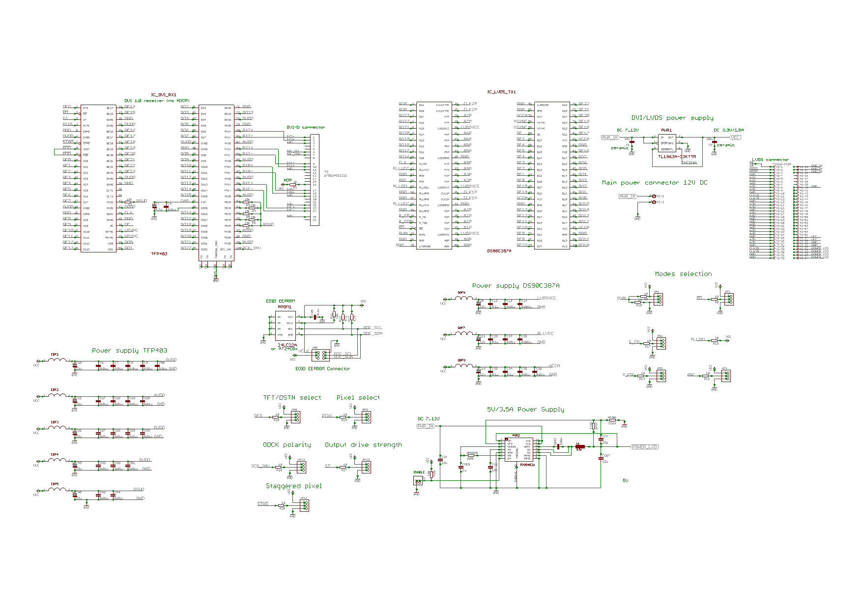

von Joerg L. (Firma: 100nF 0603 X7R) (joergl)
Bei so wenig Angaben kann man nur raten:
- Terminierung vergessen?
- Leitungsimpdanz auf der Leiterplatte stimmt nicht?
- Zuordnung der Pixel/Sync/DE vom TDMI Receiver zum LVDS Transmitter
stimmt?
- Das Display ist wirklich ein Dual Lane Display
(6*LVDS-Daten+1*LVDS-Clock)?
- Der TFP403 ist wirklich auf Dual eingestellt?
Schaltplan?
von Jürgen D. (Firma: Student) (freacky2002)
Danke für euere Antworten, natürlich war das mein Fehler so weing
Informationen zum Projekt zu geben. Das ändere ich jetzt.
Also Terminierung habe ich keine, da im Transmitter und Receiver bereits
lasergetrimmte Terminierungen verbaut sind.
Die Impadanz der Differentiellen Leitungen habe ich mittels der von TI
bereit gestellten Formeln erreichnet ( natrürlich mit den Werten meines
Leiterplattenherstellers). Hier unterliege ich natürlich einiger
Produktionschwangkungen, diese würden im worst case einen Impedanz
zwischen 90 und 110 ohm ergeben, was ich aber als nicht kritisch ansehe.
Das Display wird im Datenbaltt als DUAL LVDS Panel erklärt, es besitzt 8
LVDS-Paare und 2 Takt-Paare. Datenblatt des Bildschirms habe ich
angehängt sowie meinen aktuellen Schaltplan.
Wäre es sinnvoll eventuell Kondesatoren in Reihe zu den LVDS Paaren zu
schalten und dadurch eine Hochpassfilterung zu bekommen?

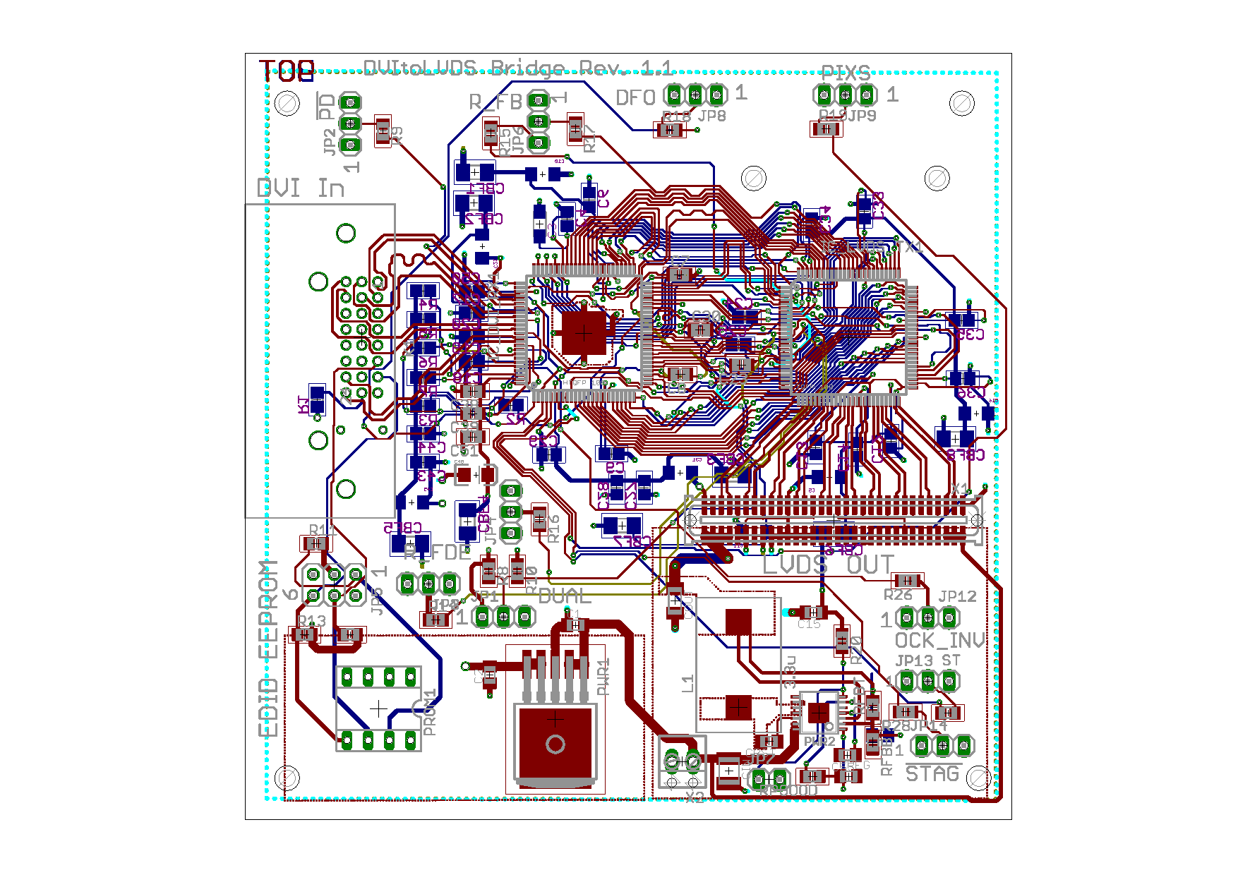

Anbei noch mein Layout eventuell hilft dies vielleicht. Es ist ein
vierlagiges Layout wobei die beiden inneren Lagen VCC und GND sind.

Ich finde beide nicht ok. Der Takt ist so nicht brauchbar.
Zum Test würde ich mal einen 100Ω Widerstand (SMD) am Ende der Leitung
anbringen und dort direkt mit dem differentiellen Tastkopf messen.
Vielleicht auch erst mal direkt an den Ausgänge deiner Schaltung. Die
Signale sollten deutlich mehr an Bilderbuchdarstellungen erinnern.

Da liegt irgendwie ein Signal mit ca. dem dreifachen der Clockfrequenz
drüber. Entweder ist das ein Messproblem oder irgendein Durchschweinern
vom Wandlerchip.
von Reinhard Kern (Gast)
Wenn das so ist, müsste am LVDS-Connector jedes GND-Pad direkt mit einem
Via nach GND verbunden sein - das sehe ich da aber nicht.
Gruss Reinhard
Hallo HildeK,
danke für deine Erfahrungswerte. Ich werde morgen 100
 Widerstände an meine Signalenden löten und diese durchmessen. Obwohl
ich am LVDS Receiver keine Termininierung erkennen konnte, bin ich davon
ausgegangen das die Terminierung im Chip (wie in meinen Chips)
vorgenommen wurde. Da es sich um ein handelsübliches LC-Display handelt
und deshalb zum LVDS Standart kompatibel sein sollte.
Die Werte vom PCB Hersteller bzw. von meinem Layout:
Trace-Breite = 0.02286 cm, Trace-Höhe = 0,0035 cm, Abstand der Traces
zur GND Lage 0,0156 cm,
 = 4,75, Abstand zwischen den Traces = 0.03048 cm.

von HildeK (Gast)
Ja, sollte es. Aber die Messungen dienen zum Eingrenzen, an welcher
Stelle man suchen muss - deine Quelle, das Kabel oder eben doch der
Empfänger.
Passt schon. Wenn auch verschiedene Berechnungsprogramme
unterschiedliche Werte angeben (zwischen ca. 90 und 110Ω habe ich
gefunden ...).
Außerdem, dein Eps-r ist imho etwas hoch. Standard-FR4 liegt eher bei 4.
Und ob du bei Platinen mit Durchkontaktierungen wirklich 35µm Cu-Dicke
hast, ist auch nicht sicher. Die liegt eher bei 50µ, wenn du 35µ
bestellt hast - je nach Platinenhersteller. Außer du hast ausdrücklich
eine impedanzkontrollierte LP bestellt. Da dein Kabel sicher länger ist,
müsste man eher da nachkontrollieren.
Aber unabhängig davon: all die Toleranzen sind nicht dein Problem und
würden sich auch nicht so zeigen.

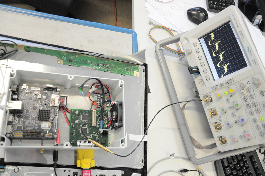

Wie ist das Bild kurz nach dem Einschalten ? Gut ? Dann liegt es nicht
unbedingt an LVDS.
Wie hoch soll die Clock sein ? 27 MHz ? Kommt mir zu niedrig vor. Im
Datenblatt von Deinem Asus steht was erst ab >30MHz.
Was für ein Signal ? Reicht die Bandbreite mit 27 MHz überhaupt aus um
das zu leisten, was Du darstellen willst ?
Was kann die Probe MHz-mäßig ? Neben Reflexion kann das auch ein ganz
schlechtes Mess-Setup sein.
a) Verbinde die Scope Masse irgentwie mit mit Deiner Schaltungsmasse,
hier kommt es nicht wirklich auf ne gute Verbindung an, hauptsache
überhaupt ne Verbindung (wenn Du nur einen differentiellen Tastkopf
nimmst). Oder mess mal single-ended
b) Der aktive Teil der Probe wirklich nahe dran, und möglichst
gleichlange Verbindungen. Wobei bei 27MHz sollte es mit wahrscheinlich
knapp >10cm noch gut gehen. Keine Schlaufen in diese Verbindung
LVDS Rise/Fall Times liegen normalerweise <600ps je nach Frequenz, das
kann ich mit einer analogen passiven 500MHz Probe und 2 GHz Scope gar
nicht messen...das bleibt dann auf ca. 1ns. Da kann Deine Scope
Bandbreite ziemlich miese Aliasing Effekte zeigen...
also ich habe zur Veranschaulichung hier: http://youtu.be/UnnBPjPmcVM
eine kurzes Video gedreht bei dem man, kurz nach dem Bildschirm
einschalten, mein Bild sieht das dann wieder verschwindet.
Der differentielle Messkopf den ich genutzt habe hat eine Bandbreite von
500MHz und ich habe diesen direkt an die Füsse vom LVDS Receiver
gehalten. Näher konnte ich da nicht ran.

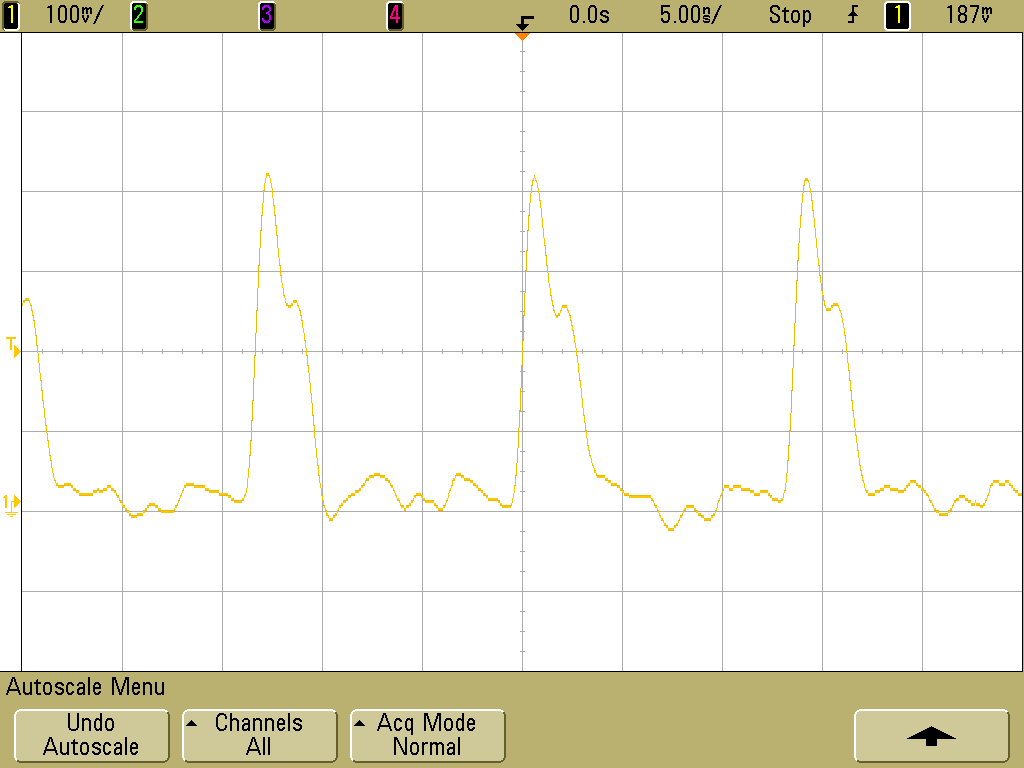

Ich wollte gestern nochmals, mit eigener 100 ohm Terminierung, eine
differentielle Messung machen, leider steht der Tastkopf erst am Montag
wieder zur Verfügung. Ich habe deshalb eine Single Ended Messung
gemacht. Dabei habe ich eine 50 ohm Koaxialleitung direkt mit dem Oszi
und der Leitung verbunden (Bild SingleEnded). Im Anhang habe ich eine
Bild von Takt-/Datenleitung sowie meine Messkonfiguration angehängt.
Am Montag werde ich dann nochmals die differentielle Messung machen
Gruß Jürgen

Die Singe-Ended Messung passt finde ich nicht zu Deiner differentiellen
Messung vorher, da die single ended Messung eher dem entspricht, was man
so erwarten würde...
Irgendwas stimmt mit der differenziellen Messung nicht. Kannst Du Plus
und Minus single-ended messen und am Scope subtrahieren ?
Kannst Du Dir die Samplepunkte auf dem Scope anzeigen lassen ?

schnell für Dein Setup sind und der Überschwinger davon kommt...
Mit 500MHz analoger Bandbreite bist Du schon sehr schlecht aufgestellt
für dieses Signal...Du brauchst mindestes das Doppelte, wenn Du Glück
hast und der Treiber nicht zu gut ist...
Die (Clock-)Terminierung sieht gut aus, denke ich...der differentielle
Voltage Swing wird so bei 300mV liegen...
Daten sehen fragwürdig aus...den mittleren Buckel würde ich wie bei der
Clock bei 150mV erwarten...
Im ersten Bild mit dem differenziellen Tastkopf ist die Clock
symmetrisch und Daten find ich nicht symmetrisch...
Da könnte man schon fast schätzen, dass eine der Datenleitungen
unterbrochen  hochohmig  nicht terminiert ist...wenn alles richtig
angeschlossen ist, dann Data+. Aber wie gesagt, Dein Setup reicht nicht
ganz aus um das schlüssig festzustellen.
Das könnte sogar möglicherweise beim Receiver dazu führen, dass der wie
schnell auch immer weg driftet und es immer mehr zu 111... oder 000...
wird...
Das ist natürlich jetzt heiss spekuliert...
Mach mal Probe Plots Signle ended von Data+ und Data-, dass würde
helfen...
Gruß N2
