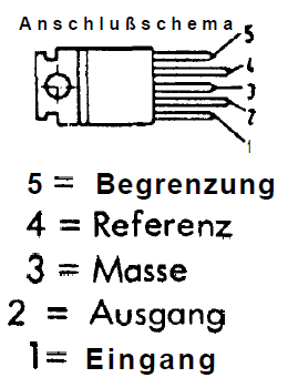

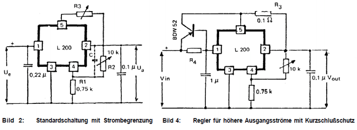

eine Frage zum Datenblatt (SGS/ATES) des L200 bzgl. Strombegrenzung.
- Anschluss-Schema: Pin 5 = Begrenzung; Pin 2 = Ausgang
- In der Standardschaltung (Bild 2) scheint soweit alles i.O. -
Begrenzung durch R3 an Pin 5 und Verbraucher an Pin 2
- In Bild 4 jedoch (höherer Ausgangsstrom mit PNP-Transistor) liegt der
Ausgang des Transistors an Pin 5 des L200 und fließt über R3 zum
Verbraucher.
Ein 0,6 Watt Widerstand oder ein Standard-Poti zur Strombegrenzung wird
da etwas schwitzen, oder wo habe ich einen Denkfehler?
Danke, Werner

Moderator (Firma: Titel) Persönliche Seite #2955536
Werner schrieb:
> Hallo, wie anders herum?
So andersherum: Pin 5 ist der Ausgang.
> Ich denke das Datenblatt ist hier eindeutig (siehe Anhang)
Ein deutsches Datenblatt? Wo hast du das denn her? Das
Original-Datenblatt zeigt da eine andere Wahrheit: -->  L200  <--
Und richtig: wenn du den Strom einstellbar machen willst, muss das Poti
einiges abkönnen...
Fazit: die Schaltung ist zwar einfach, aber nur auf den ersten Blick
auch preiswert oder gar billig...
Gast #2955686
Pin5 ist zwar der Ausgang der internen Reglers, aber Pin2 ist letztlich
der Ausgang der Schaltung. Die gezeigten Bilder sind schon richtig.
> Die 450 mV Spannungsabfall bringt zur Berechnung ja nicht viel. Bei
> maximal 16 V und 2 A müsste R3 ja mind. 32 Watt abkönnen. Oder liege ich
> da schon wieder falsch?
Ja, falsch. Die 450mV bringen zur Berechnung alles: Die Leistung an R3
ist P=0,45V*2A=0,9W und R3=0,45V/2A=225mOhm.
Gast #2955714

Moderator (Firma: Titel) Persönliche Seite #2955772
Werner schrieb:
> total verwirrt jetzt bin.
An Pin 2 wird die Last angeschlossen. Aber verfolge einfach mal den
Strom durch den Regler: am Pin 1 gehts rein, dann über T7 und R8 nach
Pin 5. Und das ist der Ausgang des Schaltreglers. Das Pinout rechts am
Rand vom Bild 1 aus dem deutschen "Datenblatt" ist falsch!
Wie kommt es zu solcher Verwirrung?
Sowohl Pin 2 wie auch 5 haben was mit der Strombegrenzung zu tun, und
der Ausgang des Gesamtschaltung ist am Pin 2. Und da hat der deutsche
Übersetzer einen Knoten ins Hirn bekommen. In den englischen
Datenblättern ist das dagegen korrekt dargestellt: Pin 5 = Output, Pin 2
= Currentsense

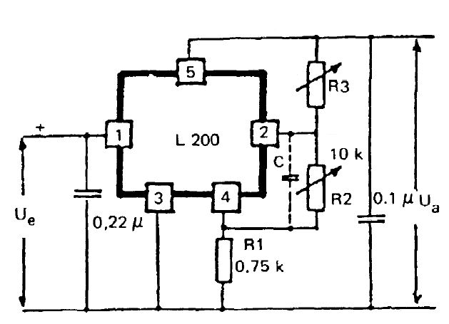

Letzte dumme Frage von mir hier in diesem Thread.
Pin 5 = Ausgang, Pin 2 = Strombegrenzung, Pin 4 = Referenzspannung
Wenn ich die Schaltung so wie im Bild ändere würden an R3 dann nur die
0,9 Watt entstehen und die Strombegrenzung sollte trotzdem regelbar
sein. Richtig oder falsch?

#2956397
Werner schrieb:
> Strombegrenzung von ca: 200 oder 500 mA bis 2 A
Für 200 mA brauchst Du einen Widerstand von 450mV/200mA=2,2 Ohm
Um bis 2A einstellen zu können, musst Du einen Widerstand von
450mV/2A=0,22Ohm in Reihe schalten. Dann kannst Du von 200mA
bis 2A einstellen. Das Poti muss dann für eine Leistung von
IxI/R = 2x2/2,2 = ca. 2W bemessen werden. Wenn Du andere Werte
brauchst, kannst Du sie ja entsprechend der obigen Formel ausrechnen.
> Eingangsspannung entweder Labornetzteil oder 19 V / 4 A Schaltnetzteil.
> (Ausgangs-)Spannung liegt zwischen 13 und 16 Volt.
Das wären also bis ca. 12W.
Das kann der L200 nit entsprechenden Kühlkörper alleine schultern.
Wenn Du 4A brauchst, musst Du den zusätzlichen PNP-Transistor
und einen Shunt von 0,11 statt 0,22 Ohm verwenden. Dann brauchst Du
aber eine höhere Ein-Ausgangsspannungs- differenz als 3V. Ausserdem
müsste das Poti dann für 8W ausgelegt sein.

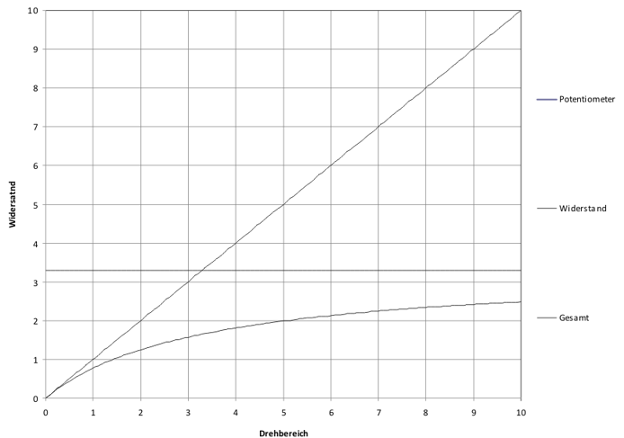

Gast #2956466
Wollte von Anfang an nur den L200 mit entsprechendem Kühlkörper
einsetzen - mich hat nur der Schaltplan mit dem Leistungstransistor
irritiert, da ich von Pin 5 = Strombegrenzung ausgegangen bin.
Ich gehe also davon aus, das mein letzter Schaltplan so funktioniert.
Was das Poti betrifft - 2,5 Ohm sind schlecht aufzutreiben. Aber ein 10
Ohm / 4 Watt Potentiometer mit parallelgeschaltetem 3,3 Ohm
Lastwiderstand kommt da recht gut hin (Anhang). Das es nicht mehr linear
ist kommt mir sogar recht gelegen, sollte dann im unteren A-Bereich
genauer einstellbar sein.
Danke für die Antwort,
Grüße, Werner
Gast #2961067
Die geänderte Schaltung scheint nicht zu funktionieren - nur warum
nicht?
- Ohne Last am Ausgang: Spannung regelbar
- Belastet mit ca. 1A: Spannung regelbar, Strom gleichbleibend (Poti
ohne Funktion)
- Belastet über L200-Grenzen: Spannung und Strom zusammengebrochen
Moderator (Firma: Titel) Persönliche Seite #2961570
Werner schrieb:
> Wenn ich die Schaltung so wie im Bild ändere ...
Diese Schaltung kann und wird keinen Strom begrenzen. Woher ist die?
> nicht?
Weil über dem "Strommesswiderstand" kein Strom fließt. Überleg einfach
mal, wie die Innenbeschaltung vom L200 aussieht, und wie dessen
Strombegrenzung funktioniert...
