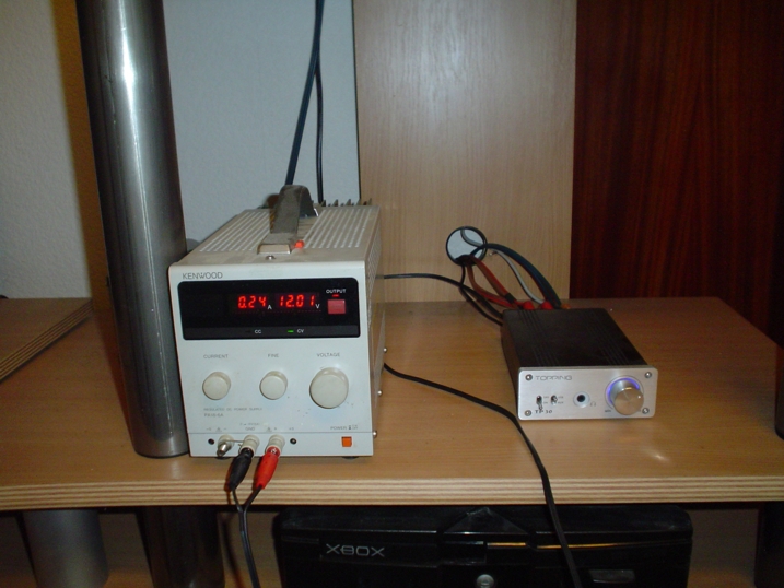

von Bjoern B. (per)
hier mal ne Messung ein Verstärker mit 2 Lautsprechern, in Lautstärke an
der Schmerzgrenze.
gruß,
Björn

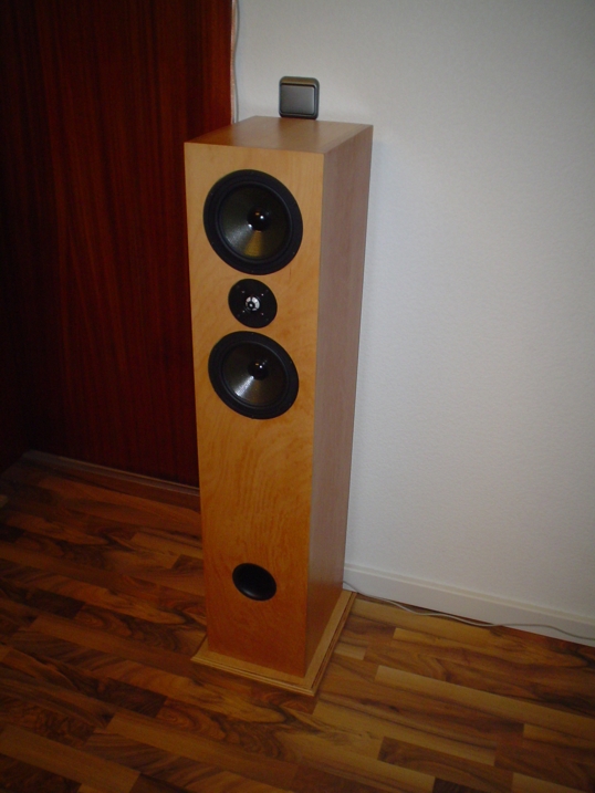

von Bjoern B. (per)
Hier davon hängen 2 drann.
gruß,
Björn

Bjoern B. schrieb:
> Hallo,
> der Schmerzgrenze.
Kannste mal sehen - dabei saugt der Verstärker gerade mal 3 Watt. Deine
TMs scheinen gute Futterverwerter zu sein :-)
Allerdings ist der Frequenzgang unserer Ohren nicht gerade, deswegen hat
meine E-Bass Anlage dann doch so um die 500 Watt, damit die Balance
zwischen Schlagzeug, Gitarren und Bass stimmt.

Ich weiß nicht wo das Problem ist, der Verstärker zieht ein viertel
Ampere bei 12 Volt, macht 3 Watt. Das ist OK.
> gruß,
> Björn
Hä, hä .... das sind ja noch Lautsprecher der alten Schule.
Damals hatte man noch Respekt, wenn man vor dem altargleichen Turm
stand. Heute musst du aufpassen, dass du die Winzlinge nicht übersiehst
und zertrittst.
