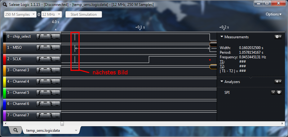

ich wollte mir "nur mal eben schnell" mit einem µC eine Moeglichkeit
aufbauen, um die Kennlinie eines NTCs zu ermitteln.
Dazu habe ich den NTC in der wie von mir gewuenschten Weise an einen
Analogeingang des ATMega328P angeschlossen und mir einen digitalen
Temperatursensor besorgt (TI LM95071).
Beide Messwerte werden dann per serieller Kommunikation an ein FTDI
Modul uebergeben, das die Daten am USB Port eines PCs zur Verfuegung
stellt.
Alle 10ms wird der Analogwert gelesen und ein Mittelwert ueber 16
Messungen gebildet. Ich bekomme also alle ~160ms einen Messwert.
Flux das alte Testboard umgebaut und los geht's.
Funktioniert soweit, bis auf das Hardware SPI. :(
(Deaktiviere ich das SPI_MasterReceive() funktioniert es und ich bekomme
den gemittelten Analogwert alle 160ms.)
Ich habe fuer den TI-Sensor Hardware SPI des 328P verwendet.
Leider klappt das nicht wie erwartet.

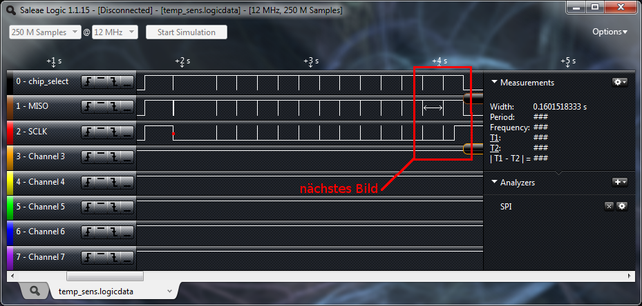

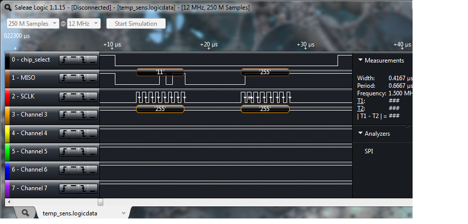

Die ersten 10 bis 15 SPI Zyklen (jeweils 2 Byte) klappen problemlos.
Doch dann geht SCK zwischen zwei Übertragungen auf high und bleibt dort.
Am SCK-Pin (PB5) ist nur der ISP Konnektor angeschlossen. Dieser dient
entweder zum Anschluss des AVRISP MKII oder des TI Sensors.
Der Effekt tritt allerdings auch auf, wenn nix (also kein Sensor und
natuerlich kein AVRISP) angeschlossen ist. (Es liegt also nicht (!) am
TI Sensor.)
Kann mir jemand sagen, was ich uebersehen habe ?!

P.S.: Auf den Screenshots ist zu sehen:
1. Zwoelf erfolgreiche UEbertragungen nach Einschalten
2. Fehlverhalten von SCK nach der 12ten UEbertragung
3. Zwoelfte UEbertragung im Detail

von Peter D. (peda)
Vermutlich der SPI-Standardfehler, wie hast Du den /SS Pin beschaltet
bzw. definiert?
Peter
von Avr N. (balze)
Aeeeeehhhmm,
gar nicht :(
Ich habe vermutet, dass es egal ist welchen Pin ich fuer Chip(Slave)
Select nehme.
(Ich sollte aufhoeren bei µCs Vermutungen anzustellen :)
Muss ich !SS behandeln als waere !SS der zustaendige Slave Select?
(als Ausgang definieren; low vor UEbertragung, high nach UEbertragung)
Danke, mfG
Balze aka AVR_Noob
Ja, dagegen hilft das Datenblatt...
When the SPI is configured as a Master (MSTR in SPCR is set), the user can
determine the direction of the SS pin.
If SS is configured as an output, the pin is a general output pin which
does not affect the SPI system. Typically, the pin will be driving the
SS pin of the SPI Slave.
If SS is configured as an input, it must be held high to ensure Master SPI
operation. If the SS pin is driven low by peripheral circuitry when the SPI
is configured as a Master with the SS pin defined as an input ... the SPI
system takes the following actions:
1. The MSTR bit in SPCR is cleared and the SPI system becomes a Slave.
von Avr N. (balze)
Asche auf mein Haupt.
Ich muss gestehen, dass ich den Absatz "/SS Pin Functionality" komplett
ueberlesen habe.
Sorry, dass ich Euch mit Anfaegnerfehlern dieZeit raube.
Dickes Danke!
Wird gleich ausprobiert (und hoffentlich in meinem nicht fluechtigen
Speicher zwischen den Ohren abgelegt.)
MfG,
Balze aka AVR_Noob
von Avr N. (balze)
Kurze Rueckmeldung, damit moeglicherweise jemand anderes mit einem
aehnlichen Problem nachlesen kann, dass Peter Danneggers Frage und
Lothar Millers Hinweis auf das Datenblatt die Loesung gebracht haben.
Es funktioniert!
Vielen Dank nochmal!
MfG,
Balze aka AVR_Noob
