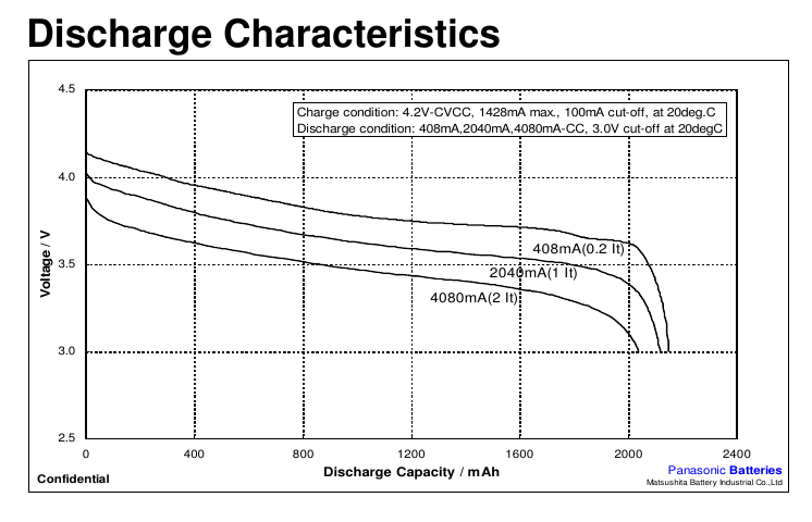

Hallo
Meine Frage ist kurz hat es aber in sich.
ALSO Wie viele A kann ich aus >EIN/SOLO/einzelten< Akku der marke:
(CGR18650C Panasonic 2.15Ah 3.7V Li-Ionbatteriezelle)
Maximal Entnehmen Ohne ihn Kaputt zumachen ?
Ich Dachte an 1,5A bis 3A ist das möglich oder ist der ungeeignet ?
DANKE
#2955853
DAVID ------ schrieb:
> Bis 4A ist alles ok und bei mehr geht sie kaputt?
Nö. Das Datenblatt sagt: Diese Zelle ist eher für
Low-Current/High-Capacity Applikationen (Notebook-Akku z.B.).
Optimal wären 0.2C Discharge, also 400mA.
Die Zelle verträgt aber auch 1C, also 2A.
Bei 4A haben sie die Kapazität getestet, auch ohne das die Zelle kaputt
ging.
Für mehr Strom gibts die CGR18650C*H*, da gehen auch 10A ohne Probleme.
