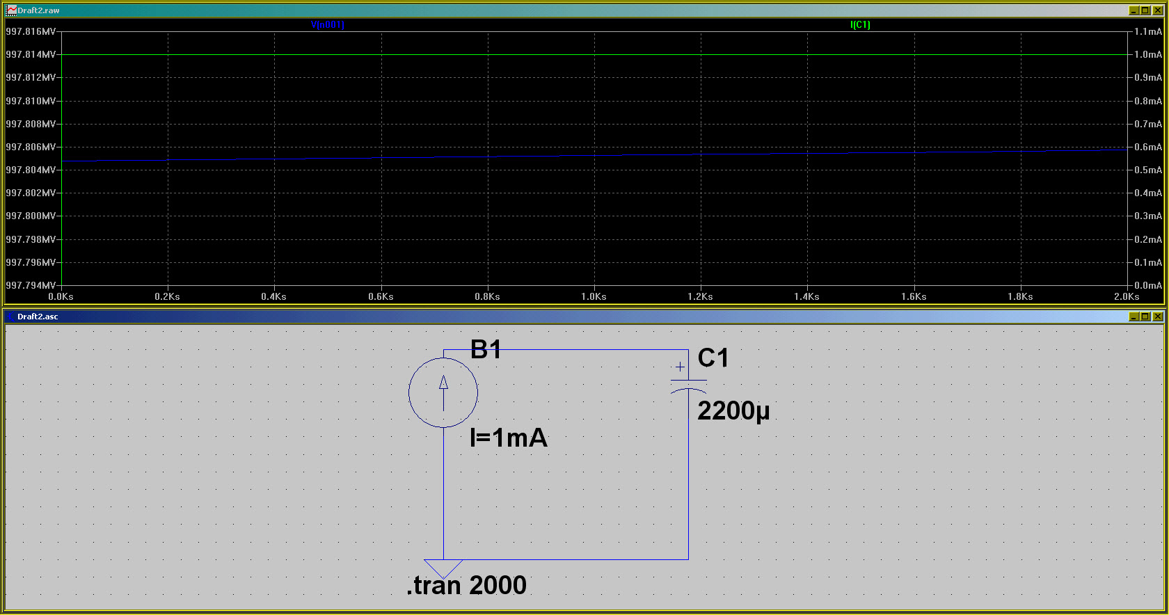

Guten Tag,Leute! Brauche eure Hilfe.
Die Idee ist folgende: Ich will Kondensator mit konstantem Strom
laden,um lineare Spannungsanstieg auf gewissem Zeitbereich zu
erhalten.Simulation verläuft in LTSpice. Nun das Problem : Ich habe
schon
http://www.elektronik-kompendium.de/public/schaerer/bilder/currled6.gif
und
http://www.elektronik-kompendium.de/public/schaerer/bilder/currled8.gif
 probiert. Bei mir springt die Spannung momentan auf maximalen Wert und
der "const" Strom über Kondensator beträgt nur wenige pA.
OP #2956904
Habe ich schon gemacht : Was aber LTSpice bei dieser Simulation macht
habe ich allerdings nicht verstanden.
Theoretisch muss U(t)=I*t/C=(1mA/2.2mF)*t=(0.45V/s)*t verlaufen...
Das ist nur ein Teil der Schaltung:ich habe nach Gleichrichten +/- 15
Betriebsspannungen und ich will ein Spannungsanstieg von 1V bis 14V
realisieren, wobei das schön linear sein muss, also keine RC mit GOhm
Widerstand.

Davis schrieb:
> ... und
> es muss 1m nicht 1mA heissen.
1m würde reichen, 1mA ist aber nicht verboten und funktioniert auch.
Spice entnimmt, sofern vorhanden, die Vorsilbe hinter der Maßzahl und
ignoriert eventuelle Zeichen danach.
Groß- und Kleinschreibung werden übrigens nicht unterschieden.
Möchte man Mega statt Milli, so muss meg oder Meg geschrieben werden.

Durch geeignete Dimensionierung der Widerstände habe ich Problem mit
Spannung am Ausgang gelöst(ich befürchte zwar,dass widerstände mit
32GOhm dann mit OP gut kooperieren). Nun zum Problem: wenn ich
verschiedene Widerstände anschließe - fließt mein eingestellter Strom,
leider mit dem Kondensator ist Stromverlauf ehe exponentiell... Hat
jemand evtl. eine Idee wieso dass so ist? Schaltung mit Formeln befindet
sich in Tietze Schenk auf Seite 798.
