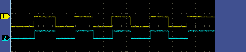

OP #2958101
Nochmal eine kleine Frage,
Ich habe gerade am Osca gesehen, das er zwischendurch anscheinende
nochmal einen Interrupt ausslöst.
Wenn ich einen einfach Code, Ausgang = Eingang habe, wird alles ganz
normal erkannt und nochmal genauso ausgegeben.
Wenn ich das ganze per Interrupt mache hat er zwar das ähnliche Signal,
jedoch sind zwischendurch diese "Mini Interrupts", wo ich nicht weiss,
woher die kommen!?
