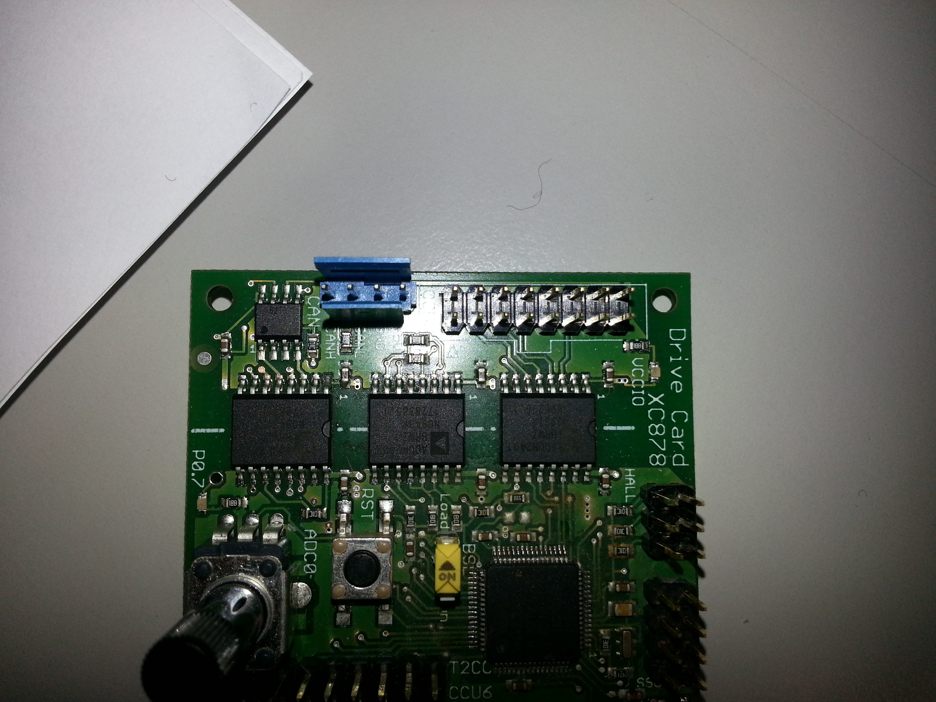

ich bin dabei eine Ansteuerung eines Pedelecs zu entwickeln und wollte
mit den ADMU2401 und ADMU2402 eine galvanische Entkopplung (Isolation
5KV) bekommen. (Insgesamt sind es 3 Stück)
Das Board ist an sich schon fertig, jedoch bekomme ich auf der rechten
Seite des Boards wo die ADMU's sind keine Versorgungsspannung und muss
es mit einer Brücke überbrücken!!!
Hat jemand von euch auch dieses Phänomen gehabt oder einen heißen Tipp
die ich unbedingt beachten muss?
Ich freue mich auf jede einzelne Antwort von euch und bedanke somit
schon mal im Voraus.
Gruß Fab

Du meinst bestimmt die ADUM2401 und ADUM2402 (Buchstabendreher)
Diese beiden benötigen von beiden Seiten eine Versorgungsspannung. Wenn
du nur auf einer Seite einspeisen willst benötigst du eine Version mit
integriertem DC-DC Konverter. Diese gibst es z.B. unter der Bezeichnung
ADUM5401. Ob die Pinkompatibel sind habe ich jetzt nicht nachgeschaut.
http://www.analog.com/en/interface-isolation/digital-isolators/adum5401/products/product.html

Um die beiden Teile galvanisch zu trennen darf ja keine galvanische
Verbindung dazwischen bestehen. Wenn du nun eine Drahtbrücke von der
einen zur anderen Seite machst, um die Spannungsversorgung zu
realisieren, ist der Baustein eigentlich sinnlos.
Also entweder auf beiden Seiten die Spannungsversorgung getrennt
einspeisen (aus verschiedenen Spannungsquellen) oder mittels eines
DC-DC-Wandlers die Spannung von der einen Seite galvanisch getrennt zur
anderen Seite übertragen.
Wenn du auf beiden Seiten Spannungsversorgungen hast, dann kannst du
diese ja jeweils für den Wandler nutzen. Sind deine 5V denn unabhängig
(galvanisch getrennt) von der anderen Versorgungsspannung?

Ich habe mir den ADUM5401 etwas genauer angeschaut und wenn ich mich
nicht irre wären diese die beste Lösung für mein Problem oder??
Das Bauteil bekommt von der linken Seite die Versorgungsspannung von 5V
und für die rechte Seite, erzeugt er es intern ein davon galvanisch
abgetrennte Spannung stimmt's?
freundliche Grüße
Fab
#2957513
au ja und jede menge em-mist :) bei den dinger solltest du sehr
vorsichtig sein, falls das kein labor-aufbau ist. schau dir die
entsprechende app-note von analog an.
einer davon ohne entsprechende außenbeschaltung (und da ist etwas mehr
als ein 100nF an den versorgungspins nötig) und der emv-prüfer stellt
dir die frage wie ein derart kleines gerät nur derart extrem weit über
allen erlaubten grenzwerten sein kann ;)

der ADUM5401 hat eine Isolation von 2,5kV daher würde ich wenn den
ADUM6401 mit 5kV Isolation.
Mich verwirrt es jedoch, dass im Datenblatt vom ADUM2401 als Application
--> Motor Drives gibt und bei dem ADUM6401 ist es nicht aufgelistet!
Heisst es jetzt, dass es für meine Anwendung nicht nutzbar ist??

Die Anwendungen sind die gleichen, nur die Spannungsfestigkeit sind
unterschiedlich. Der ADUM2402 mit 5kV Isolationsspannung ist für die
Medizintechnik geeignet, wo die IEC60601-1 auch mal 4kV vorschreibt.
Eine Anwendungsschaltung hast du ja noch nicht gepostet, daher kann auch
keiner sagen ob der Baustein geeignet ist :-). Betrachte ihn einfach
erst mal als einen TTL Treiber.
Übrigens: Schau dir die Wahrheitstabelle für versorgte/unversorgte
Seiten an. Wenn der ADUM auf der externen Seite versorgt wird, auf der
internen aber nicht, dann sind alle Ausgänge auf HIGH, unabhängig von
den Eingängen. In dieser Situation darf dein Motor keinen Quatsch
machen. Außerdem empfehle ich dir Serienwiderstände zwischen Connector
und IC. Damit kann man den Diodenstrom bei nicht versorgten ICs und
anliegender Eingangsspannung begrenzen.

ich habe die ADUM2401 & ADUM2402 eingesetzt, die an sich funktionieren,
auf der rechten Seite (wo ich im mom keine 5V Versorgungsspannung habe),
habe ich einen CAN-Transreciever, die Pin's (JTAG) um den
Microcontroller zu Flashen und noch paar Pin's um ein BluetoothGateway
anzuschliessen.
Das alles hat an sich funktioniert (Jedoch nicht galvanisch getrennt da
ich eine Brücke provisorisch angeschlossen habe, die die selbe Spannung
ist wie auf der linken Seite ).
Auf der linken Seite bekommen die ADUM's die Versorgungsspannung von dem
uC.
Meine Frage besteht jetzt darin, ob es Sinnvoller wäre die ADUM6401 &
ADUM6402 rein zu machen oder doch lieber mit einem DC/DC Converter eine
davon unabhängige Spannung anzuschliessen und es weiterhin mit den
ADUM2401/ADUM2402 zu betreiben??
