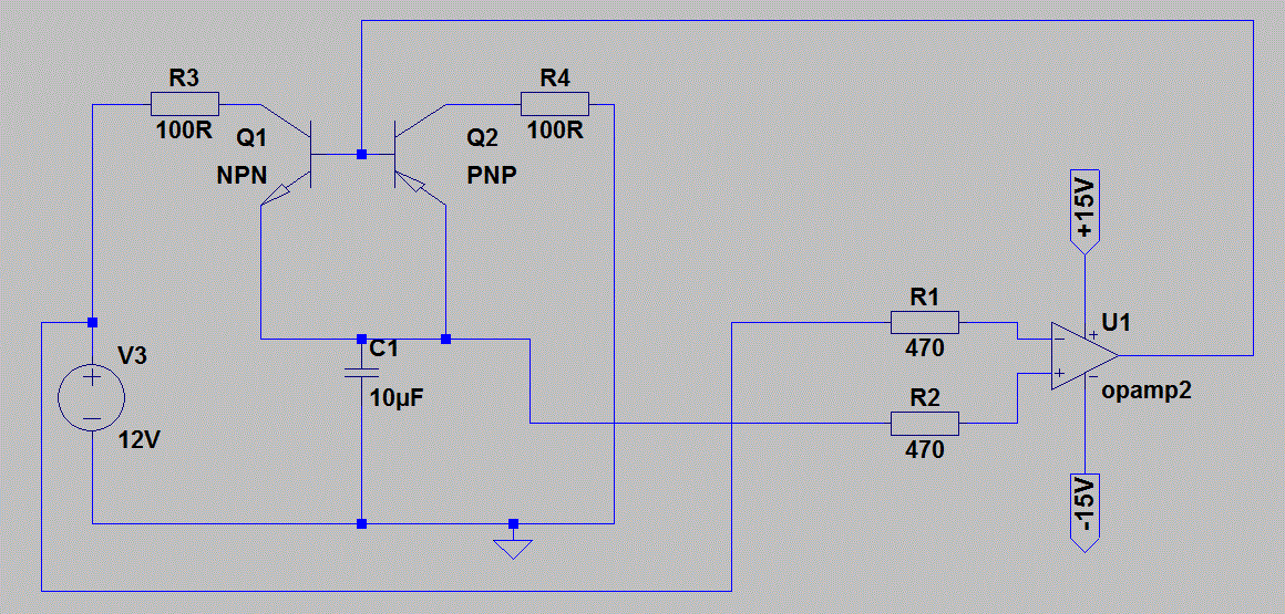

Hallo!
ich hätte eine Frage bezüglich dem Laden und Entladen eines
Kondensators, doch am besten fange ich von ganz vorne an.
Mein Ziel ist es einen Kondensator ständig zu laden und zu entladen
(ohne mein Zutun, wie etwa durch Umlegen eines Schalters) um diesen
Spannungsverlauf zu dokumentieren, mir beliebig viele Messpunkte
herauszusuchen und es schlussendlich mittels (numerischer)
Fourieranalyse durch trigonometrische Funktionen (beliebig genau)
anzunähern.
Jedoch stellt sich für mich die Frage, wie ich das "automatische"
Entladen, sobald der Kondensator geladen ist realisiere, bzw. umgekehrt.
Meine erste Idee (und ich bitte an dieser Stelle meine Unwissenheit
schon im Voraus zu entschuldigen) war den Schalter (siehe Anhang) durch
zwei Transistoren zu ersetzen und das Erreichen der Maximalspannung
mittels Komparator zu "überwachen".
Dabei stieß ich jedoch auf zwei Probleme:
1) meine Ausstattung ist recht dürftig, was so viel bedeutet wie, dass
mir kein fertiger Komparator zur Verfügung steht
2) kam mir danach die Idee einmal zu simulieren (LT spice - kostenfreie
Version), dort hatte ich jedoch das Prolblem, das zwar ein
Komparatorbaustein vorhanden ist, LTspice diesen jedoch nicht erkennt.
Somit wollte ich fragen ob meine Idee theoretisch funktionieren
würde/könnte, bzw. ob es einfachere Methoden gibt, diesen Wippschalter
zu "automatisieren"
Vielen Dank schon einmal im Voraus!
Florian

Das was du da beschreibst, ist im Grunde das Herzstück jedes
Schaltreglers.
> zu "automatisieren"
Die Idee ist schon ok.
Jeder OpAmp kann in diesem Sinne als Komperator dienen.
Gast #2957343
Willst du das simulieren oder real aufbauen?
Du kannst einen Schmitt-Trigger nehmen und den Ausgang auf den
Eingangsspannungseingang (im Gegensatz zur Referenzspannung) rückkoppeln
und da einen Kondensator anschließen.
Der Eingang ist +VCC und der Kondensator wird geladen. Irgendwann wird
die Kondensatorspannung hoch genug, so dass der Ausgang auf -VCC kippt.
Darauf wird der Kondensator entladen, bis die Spannung so niedrig ist,
dass der Ausgang wieder auf +VCC kippt.

Ok. Das heißt, ich hatte da unbewusst bereits eine ganz praktikable
Idee, die auch recht gut funktioniert?
Ich hänge nochmal eine Schaltung an, wäre das so richtig?

Nicht ganz. Denn dein Komperator braucht eine Hysterese, damit er zwar
bei Überschreiten der Schaltspannung in die eine Lage kippt, aber erst
in die Ausgangslage zurück kippt, wenn die Spannung am Elko signifikant
gesunken ist. D.h. das Zurückkippen muss bei einer geringeren Spannung
passieren.
http://www.elektronik-kompendium.de/sites/slt/0311271.htm
Und die Schaltschwelle, die Spannung am - Eingang des OpAmp. Die
möchtest du gerne mit einem Spannungsteiler einstellen können. Genauso,
wie du mit einem Poti die Hysterese einstellbar machen willst (für deine
Versuche)
