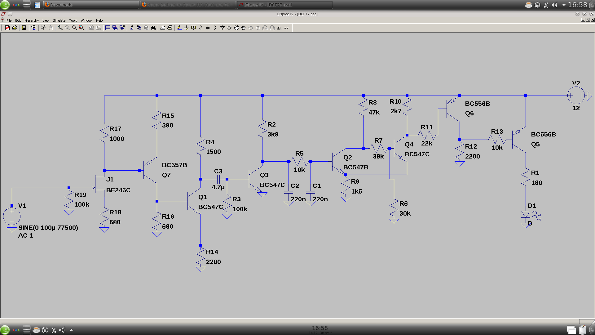

ich habe einen Entwurf eines DCF77-Empfängers (hier gefunden) in LTSpice
eingegeben. Ich würde nun gerne wissen, wie man folgende Probleme löst:
-) ich will das Verhalten des Verstärkers untersuchen. Er soll eine hohe
Verstärkung haben, aber nicht schwingen.
Ich will wissen, ob die Verstärkung ausreicht, um auch bei schlechten
Bedingungen einen  Empfang zu haben.
Ich würde den Empfänger gerne optimieren.
Wie gehe ich da vor? Und welche Analysen sind sinnvoll?
Gruss
Robert
Davis schrieb:
> Florzo schrieb:
>> Was spricht dagegen den Enfaenger auch aufzubauen?
> Weil dieser Empfänger nicht einmal in der Simulation funktioniert?
Naja, das dürfte stimmen.
T1 ist eher ein Abschwächer als ein Verstärker, C6 wird sich aufladen
und nur noch kurze Pulse weitergeben wenn der Sender umtastet (könnte
aber auch gewollt sein).
Die Gleichstromeinstellung scheint ein Zufallsprodukt zu sein.
Der Entkoppelkondensator nach der Fe-Spule sollte auch noch
eingezeichnet werden.
Von der HF-Regelung ist überhaupt nichts zu sehen.
Schauma was rauskommt.
Kurt
Hallo R. Freitag
> Er soll eine hohe Verstärkung haben, aber nicht schwingen.
Es darf ruhig jede Stufe eine hohe Verstärkung haben. Davon schwingt die
Schaltung bei dieser niedrigen Frequenz nicht. Gründe fürs Schwingen
sind keine oder zu wenig Blockkondensatoren und schlechte Masseführung.
Eine hohe Verstärkung erreicht man, indem kein Emitter- bzw.
Sourcewiderstand eingebaut wird oder dieser Widerstand mit einem
ausreichend großen C überbrückt wird. Ohne Stromgegenkopplung wird das
Signal unlinear und es entstehen Harmonische, aber das ist hier egal.
R19 mit 100k ist viel zu niederohmig, wodurch die Schwingkreisgüte in
den Keller geht. Entweder auf mindestens 1 Meg erhöhen oder direkt die
Ferritantenne für den Gleichstrompfad verwenden.
B e r n d W. schrieb:
> Hallo R. Freitag
Eigentlich könnte R19 weggelassen, der FET direkt an die Spule gelegt
werden (dann wirkt nur der interne C des FET).
Mit C über die Emitterwiderstände würde die Verstärkung hochschnellen.
Was mir noch zu fehlen scheint ist die Regelung die die Vertärkung so
einjustiert dass auch ein Erkennen der Absenkung des Signals möglich
ist.
Die AM-Dem-Diode (BE Q3) hängt ziemlich "streng" an der HF-Schaltung
dran.
Ob das gutgeht?
Kurt
> ist die Regelung die die Vertärkung so einjustiert
> dass auch ein Erkennen der Absenkung des Signals möglich ist.
Die Schaltung hat zwar keine AGC, aber der Dynamikbereich reicht von ca.
100µV bis 100mV Eingangssignal. Damit sollte man fast 90% Deutschlands
abdecken können. Für größere Entfernungen (>500km) macht es eventuell
Sinn, die PNP-Stufe Q7 nicht zu entfernen.
> HF-Schaltung dran. Ob das gutgeht?
Durch das Trio C3, Q3 und R3 stellt sich der Arbeitspunkt Des
Demodulators automatisch ein. Falls das Signal deutliche
Amplitudensprünge aufweist, kann es die Schaltung auswerten. Für kleine
Signale muß die Ansprechschwelle des Schmitt-Triggers (Q2, Q4)
überschritten werden. Für ein echtes DCF77-Signal muß eventuell C3 noch
etwas vergrößert werden (100-470µF), da sonst bei einem Sekundentakt der
Arbeitspunkt zu schnell wegläuft.
Ja das mit der automatischen Einstellung könnte hinkommen.
Das Signal bricht ja alle Sekunden für 100/200 msec ein.
Eine Sekunde fehlt aber ganz.
Die Anpassung muss auch das überbrücken.
Kurt
