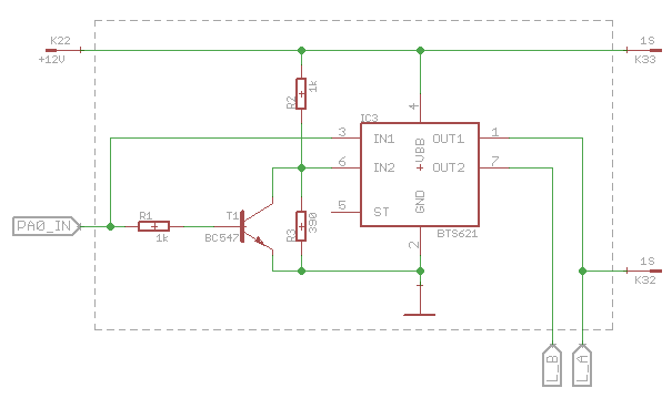

Ich hätte da mal gern ein Problem (*):
Ich möchte zwei LED-Reihen 'multiplexen'. Dafür habe ich mir den
BTS621L1 rausgesucht und wollte jetzt noch einen Pin am µC einsparen.
Kann man so einen Inverter einfach davor basteln? Falls ja: Geht das mit
der Dimensionierung so?
(*) Bodo Bach
Mit R3 parallel zur niedrigen Eingangsimpedanz von bis runter auf 2,5K
begrenzt Du die Signalspannung auf etwa 3V, laut Datenblatt kann als
Input turn-on threshold voltage bis zu 3,5V erforderlich sein. - Ist es
wahrscheinlich bei 12V Vcc noch nicht, wenn das Teil bis 34V geht, aber
es stellt sich die Frage, warum Du die Eingangsspannng des BTS621 so
weit herunter ziehen möchtest. Laut Datenblatt sind bis zu 16V erlaubt,
was > 12V ist. D.h. Du kannst meines Erachtens nach auf R3 verzichten.
R1 kannst Du auch etwas größer als R2 dimensionieren, so 10K müssten OK
sein.

Blahblubber schrieb:
> Laut Datenblatt sind bis zu 16V erlaubt, was > 12V ist.
Oh ja. Wer lesen kann, ist klar im Vorteil. Ich nahm an, ich müsste auf
TTL-Pegel bleiben.
Den Spannungsteiler habe ich erstmal 'frei Schnauze' dimensioniert und
den Eingangswiderstand leider gar nicht berücksichtigt. Erst später fiel
mir auf, dass da für den Eingang ja nur max. 1.5mA übrigbleiben...
Jetzt - ohne R3 und mit R2=1k - da sollte es auch mit dem Strom klappen!
Schönen Dank für den Denkanstoß!
