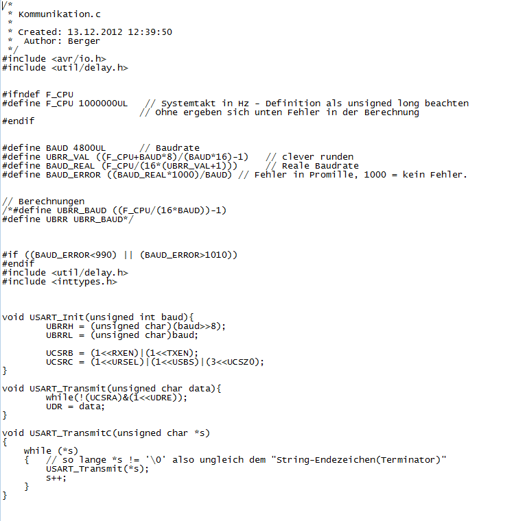

Hier habe ich meinen Quelltext für das Programm. Weiß nicht,ob ich alles
richtig gemacht habe. Vielleicht sieht ja jemand von euch den Fehler.

von Karl H. (kbuchegg)
Quelltext als PNG?
(Das ist das dümmste was du tun kannst. Wie soll ich mich denn jetzt mit
Cut&Paste auf deinen Quelltext beziehen und daraus Passagen zitieren.
Abgesehen davon hast du eine Menge Arbeit damit, das PNG herzustellen.
Quelltext postest du ganz einfach als .... tata .... Quelltext. Was für
eine Überraschung! Das ist für dich am wenigsten Arbeit und wir können
uns problemlos auf Passagen beziehen)

von Andrey B. (rrreey)
hab das jetzt soweit,dass ich für
 USART_Transmitt(0x01);
eine "129"(dezimal) bekomme. Dementsprechend für
 USART_Transmitt(0x00);
 "128"
Jetzt weiß ich nicht wo mein Fehler liegt.
von Stefan E. (sternst)
> "128"
Das bedeutet, dass das Stopp-Bit zu früh kommt. Das dürfte jetzt das
schon von Karl Heinz angesprochene "interner RC-Oszillator"-Problem
sein.
Was muss ich denn jetzt genau machen,um dieses Problem zu lösen?
Den Mega nicht mit dem internen RC-Oszllator laufen lassen, sondern
einen Quarz oder Quarzoszillator aktivieren.
Moment: bei 1 MHZ und 9600 Baud und ohne U2X ist der Fehler schon
prinzipiell viel zu groß. Benutze U2X oder 4800 Baud.
PS:
#if ((BAUD_ERROR<99) || (BAUD_ERROR>101))
#endif
War wohl keine so gute Idee, die Zeile dazwischen zu löschen. ;-)
Vielen Dank.so hier der Code, der jetzt auch funktioniert.Das war
tatsächlch die Baudrate. Hab die jetzt auf 4800 gestellt.:
#include <avr/io.h>
#include <util/delay.h>
#ifndef F_CPU
#define F_CPU 1000000UL   // Systemtakt in Hz - Definition als unsigned long beachten
                         // Ohne ergeben sich unten Fehler in der Berechnung
