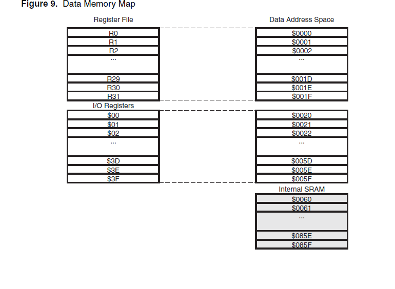

Ich habe begriffen, was ein Stack-Overflow ist, aber was passiert dann
mit dem Stack-Pointer? Läuft er wieder von oben ins SRAM? Oder bewegt er
sich durch den I/O-Bereich, das heißt, schreibt er dann bei "call" oder
"push" Daten in diese Register? Oder läuft er durch die "normalen" 32
Register?
Im Datenblatt finde ich nichts dazu. :-(

An einem echten ATmega328. Dessen SRAM beginnt bei 0x0100. Der
Stackpointer läuft locker nach unten raus, also 0x00ff, 0x00fe usw.,
aber es wird in Adressen unter 0x100 per push nichts geschrieben. Ich
habe das mit IO-Registern probiert und auch mit GP-Registern (r0 bis
r31).
> Warum ich so lange rede. Ich bin überzeugt davon das die Zugriffe via
> Stackpointer bei den AVRs mit Stack im RAM nicht überprüft werden und
> das jeder Zugriff tatsächlich ausgeführt wird egal ob da nun RAM oder
> ein memory-mapped Register dahinter liegt oder eben das "Nichts".
Ja, diese Vermutung ist naheliegend, aber anscheinend ist es in der
Praxis anders. So wie es aussieht, kann zwar z.B. sts in den gesamten
Adressbereich schreiben, nicht aber push, call, rcall, also anscheinend
alles was mit indirekter Adressierung über SP zu tun hat.

Mal kurz einen Mega16 auf das STK500 gesteckt und mit JTAG MKII und
AVR-Studio laufen lassen (ich hoffe, das JTAG wirklich ein exaktes
Prozessorbild liefert??) - der SP überschreibt weder I/O noch Register.
Zählt aber brav bis 0 runter. Danach springt er übrigens auf 0x0fff...
Jetzt bin ich etwas ratlos.

Gast #2958279
Ah, interessant! Aber irgendwie logisch, denn der SP besitzt
wahrscheinlich einen eigenen Hardware-Inkrementierer/Dekrementierer, da
hat man sich ein paar Transistoren gespart, weil die High-Bits sowieso
nicht verwendet werden. Irgendwo im Datenblatt steht sogar, dass die
unbenutzten Bits des SP "don't care" sind, man sich deswegen auf deren
Inhalt nicht verlassen darf und gut daran tut, sie auszumaskieren.
Zumindest dieses Mysterium ist gelöst. ;-)
