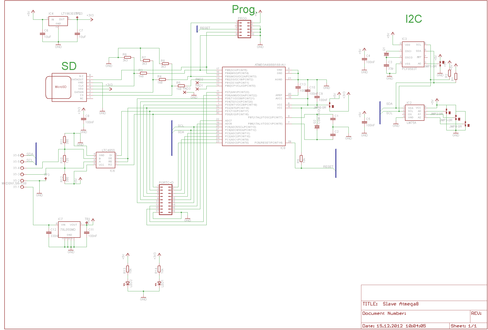

Atmega8 mit SD, I2C u. RS485
(Firma: fritzler-avr.de) #2957643
WTF?
Warum nimmste bei I2C und Reset den Bus Befehl aber da wo er sinn macht
bei dem Anschluss nicht?
Und wieso ist dasn über 6000pixel großes Bild?
Wer soll sich das denn bitte gescheid angucken?
Also nochmal exportieren mit max 1600pixel Breite!
Deine SD Karte wirds dir grillen wenn du übern ISP mit 5V proggst.
Nimm also anstatt des alten mega8 (der für SD Karten Cluster zu wenig
RAM hat!!!) nen 168er oder 328er, die laufen auf 12MHz bei 3,3V.

Dein Graphikfile vom Schaltplan macht es nicht gerade leicht. Mit 6182 x
4175 Pixels sind die meisten Monitore überfordert und von einem
formatfüllenden Linearregler hat niemand etwas.
C10 ist arg überflüssig. Die Sache mit der Startverzögerung bekommen
aktuelle Prozessoren alleine hin und falls du vor hattest, an Reset
einen Schalter anzuschließen, würde der Kondensatorkurzschluss bei jedem
Tastendruck den Kontakten nicht sonderlich gut tun. Und was der ISP dazu
sagt, sei mal dahin gestellt.
Falls der ADC benutzt werden soll, müßte man AVCC noch filtern und ARef
mit einem Kondensator stützen.
Falls LED1 und 2 halbwegs den gleichen Strom erhalten sollen, müsste man
die Vorwiderstände besser an die unterschiedliche Spannung anpassen.

die karte wird ja nur gegrillt wenn ich sie drin lass nicht?
will die sd ja nur als datenlogger da sollte sie ja reichen nicht?
und ich nehme deswegen den atmega 8 da ich diese noch zu hauf daheim rum
liegen hab...
Foto Sollte jetzt kleiner sein ;)

die Vorwiderstände werd ich dann wenns soweit ist sowieso noch anpassen
hab nur mal irgendwelchen wert genommen.
C10 ok mach ich weg
und ADC danke werd ich gleich mal machen

Das wird aber derbst knapp mit dem mega8!
Der hat 1kb RAM, ein SD karten Cluster ist 512byte groß, nimmt also den
halben RAM ein.
Jetzt nochn Filesystem und du hast kaum noch RAM für Heap und Stack.
Die Messwerte musste ja auch kurz Puffern bis die auf der SD karte
landen.
Mein simpler Mp3 Player (Filestream von SD karte zu MP3 decoder IC) will
883byte statischen RAM.
Achja und 11kb ROM, der mega8 hat davon ..... 8kb ;)
Bis du vergisst beim proggen die SD karte rauszunehmen, laut Murphy wird
dir das passieren.
Dagegen könnte nen Sockel helfen mit SD Karte präsent Schalter, der
trennt dann den ISP Pin vom Atmega.

hab jetzt nochmal ein bischen umgezeichnet und hab den Atmega168
verwendet.
eine Frage hab ich da noch muss ich jetzt den Programmierstecker auch
auf 3,3V machen oder muss der bei 5V bleiben hab nämlich alles ein
bischen variabel gemacht damit ich wenn ich die SD-Karte nicht verbaue
alles auf 5V betreiben kann und somit mir dann auch den 3,3V Regler
spare. (die SD ist erst für zukünftige projekte gedacht.
