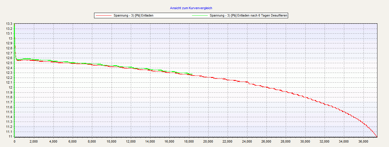

Ich hab mal einen Versuch mit einem 10Ah Bleiakku (der eigentlich noch
gut ist) und einem selbstgebauten Desulfator gemacht. Wie man sieht hat
sich die Spannungslage merkbar verbessert. Die Entladung war nur mit
0,4A, so dass die Verbesserung schon bemerkenswert ist.
Allerdings verbessert sich anscheinend nur der Innenwiderstand und nicht
die Kapazität. Aber ersteres ist ja so gut wie immer das Problem bei
einem "defekten" Bleiakku.

Icke ®. schrieb:
> Werner Heisenberg schrieb:
>> Wie man sieht hat sich die Spannungslage merkbar verbessert.
> Laut deinem Diagramm um geschätzte 30mV. Also eher vernachlässigbar oder
> Meßtoleranzen zuzuschreiben.
> Ein toter Bleigel ist und bleibt tot, reine Zeitverschwendung. 12V/7Ah
> kosten ab 15€, so what..
Naja, der Akku funktioniert ja auch noch einwandfrei bzw. war nicht
wirklich sulfatiert. Angesichts dieser Tatsache und wegen dem geringen
Entladestrom ist diese Verbesserung aber trotzdem ein deutliches
Zeichen.
Messtoleranzen wären sicher nicht so konsistent über die ganze Kurve.
Die Verbesserung wird bei einem defekten Akku sicher dramatischer
ausfallen, nur habe ich gerade keinen zum Testen da.
Ja, so kleine Akkus sind nicht teuer, aber spätestens bei einer
Starterbatterie siehts anders aus, da rentieren sich die Bauteilkosten
von vielleicht 5 Euro (bei mir 0 Euro da ich schon alles da hatte).
