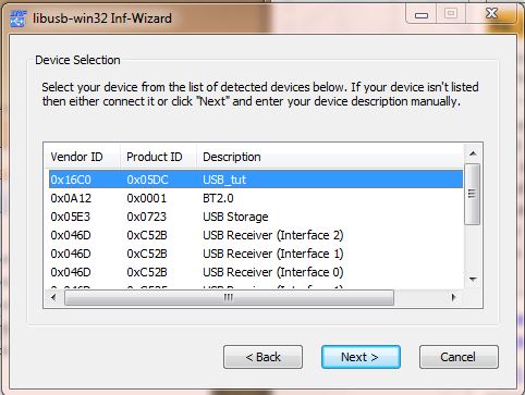

#2958038
Wird das Ding vom Inf-Wizard überhaupt richtig erkannt? Mit richtiger
VID und nicht 0x00? Probier doch erstmal das Beispielprogramm mit MinGW
zu kompilieren das sollte problemlos gehen. Unter Visual Studio 2008
läuft das compilieren auch super bei mir, musst halt nur libusb bei den
linkereinstellungen hinzufügen. Die Expressversion von 2008 kannst du
dir ja kostenlos runterladen. Ich finde V-USB ist ne feine Sache, wenn
man erstmal die Harware soweit hat, dass sie der PC erkennt.

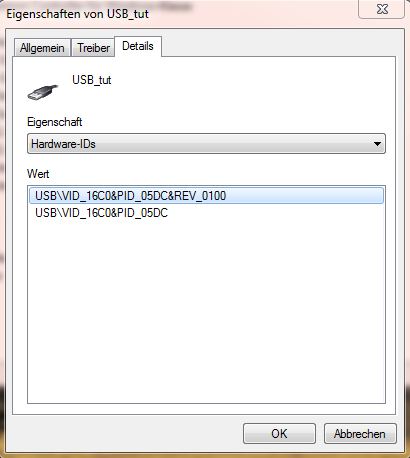

Gast #2958323
Ja die Hardware wurde von dem meinem System erkannt.
(siehe angehängte Bilder)
Ich habe das Tutoraial Schritt für Schritt nachgearbeitet, mein
USB-Gerät ist also ein Custom-Gerät, kein virtueller COM-Port.
