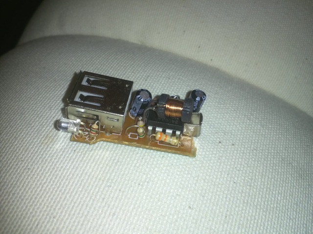

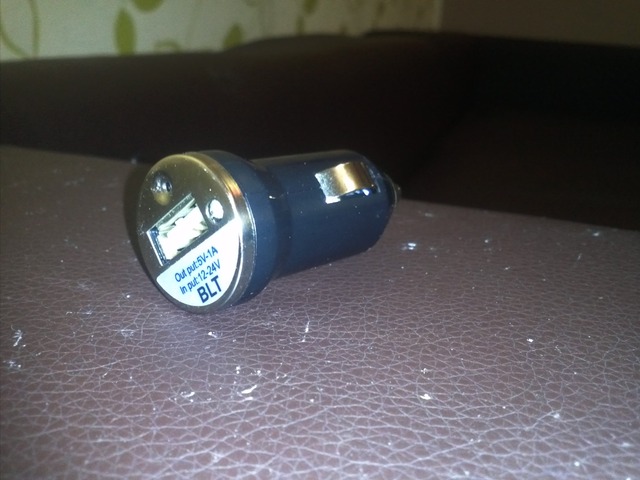

ich habe da ein USB ladegerät für den Zigarettenanzünder.
Angeblich liefert das Teil 1A bei 5V.
Dem ist aber nicht so, es sind höchstens 500mA da das Handy nur ganz
langsam geladen wird, bzw zu langsam, der Verbrauch als Navi ist höher
als das Teil liefert.
Der Verkäufer hat mir zugesichert dass es 1A liefert.
Kann man da was "einfach" umbauen???
Das normale 230V Ladegerät liefert 1A.

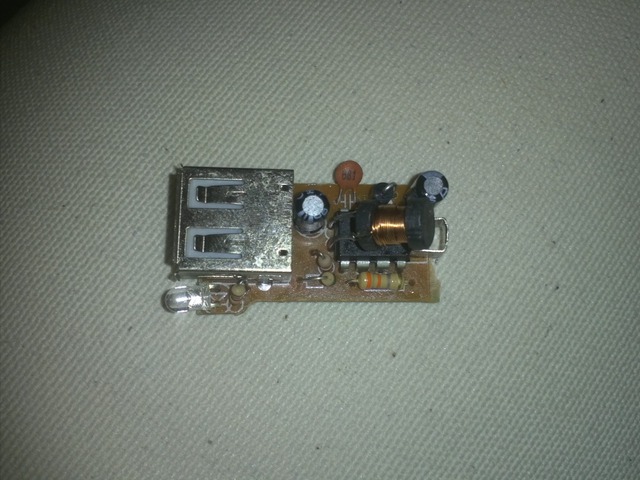

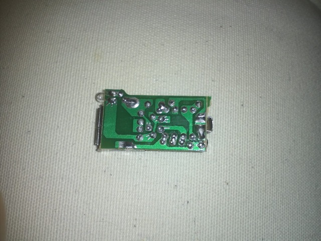

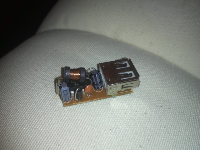

Sieht nach einem MC34063 aus. Der fette Widerstand dürfte nach
Standardschaltung (http://www.mikrocontroller.net/articles/MC34063) die
Strombegrenzung realisieren. Müsste für 1A 0.22 Ohm sein.
Sinnvoller als das Ding auseinander zu schrauben wäre jedoch die
Reklamation wegen versprochener, aber nicht gegebener Eigenschaft
gewesen. Immerhin haben wir hier in Deutschland ziemlich starke
Verbraucherschutzrechte.

Gast #2958681
gemssen?
der verbaute mc34063 kann gar keine 1000mA liefern (bei 12Vin und
5Vout)weil der maximale schaltstom überschritten wird - zumindest wenn
er innerhalb der spezifikationen betrieben wird.
http://www.nomad.ee/micros/mc34063a/ zum simulieren.
natürlich kann er außerhalb der specs betrieben werden (wegen fehlender
interner strombegrenzung und fehlendem thermal shutdown)… bis er sich
irgendwann verabschiedet.
wenn der händler das teil nicht zurücknehmen will würde ich ihm die
einzelteile einfach quer durch den laden werfen.

Wie wäre es damit, einfach einmal die Antworten zu lesen? Oben wurde
doch schon alles geschrieben. Das Ladegerät funktioniert korrekt. Dass
du das Geld zurück bekommen hat finde ich nicht ganz ok. Du musst
einfach die Datenleitung richtig beschalten (z.B. die Datenpins
verbinden).
Für genauere Infos wäre es hilfreich, wenn du einmal sagen würdest, um
welches Gerät es überhaupt geht!

Hatte ich auch schon son Problem. Die Spannung sinkt sehr schnell unter
5V und war bei einem Ampere nur noch bei 4,4V, obwohl im Leerlauf 5,3V
rauskamen. Damit war dann einfach die Spannung zu niedrig um das Handy
schnell zu laden.

Es ist übrigens ein LG Optimus Speed (2x P990)
