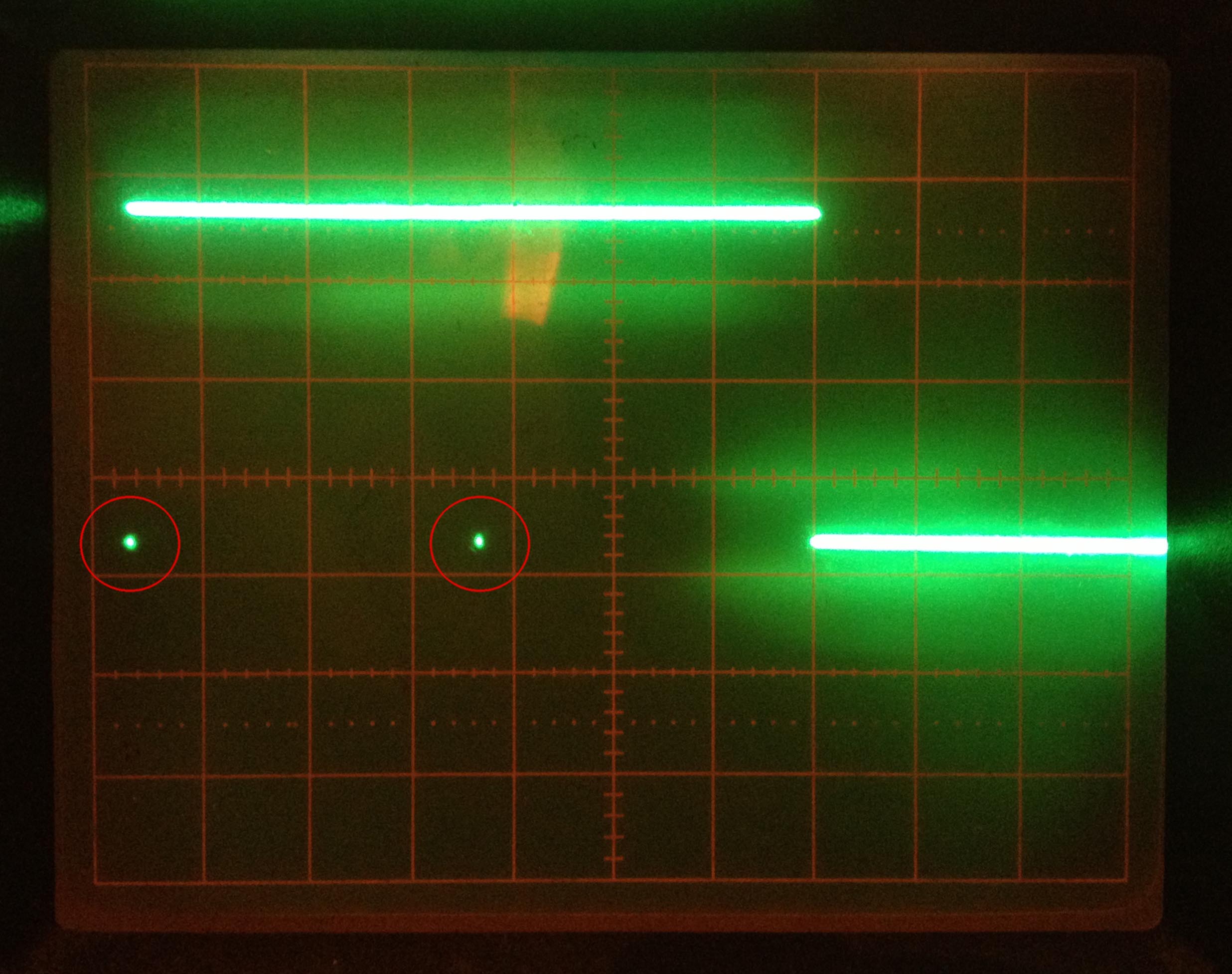

schreibe gerade ein Programm für den frequenzgeführten Betrieb einer
Drehfeldmaschine mit Grundfrequenztaktung. Die Frequenz stelle ich über
die Periodendauer PER des Counters ein.
Das Problem: Wenn ein Ausgang der PWM über mehrere Perioden auf High
bleiben soll, geht er am Ende (Anfang?) einer Periode kurz (einen
PWM-Takt?) auf Low. Das, obwohl z.B. TCC0.CCABUF = TCC0.PERBUF gesetzt
ist und laut Manual hier PIN0 an PORTC über mehrere Perioden
kontinuierlich auf High bleiben sollte. Das Ganze passiert im statischen
Betrieb, ohne TCC0.PER zu ändern.
Seltsam ist auch, dass je nach Wert von TCC0.PER das Problem manchmal
nicht auftritt...?
Wenn ich den Wert für CCABUF unsinniger Weise höher als PERBUF setze,
habe ich ein durchgängiges High am Pin.
Könnte mir jemand mit seinem Fachwissen weiter helfen, bzw. eine
elegantere Lösung für die GFT nennen.

Im Anhang ein Oszillogramm des Problems.

(Firma: TravelRec.) Persönliche Seite #2959757
> nicht auftritt...?
Das ist völlig richtig und normal so. Die PWM wird, wenn sie nicht
invertiert ist, beim Übergang von Timer-Top -> 0000 gesetzt und beim
Compare-Match gelöscht. Im invertierten Modus wird sie beim
Compare-Match gesetzt und bei Timer-Top -> 0000 gelöscht. Daher erhältst
du immer einen Spike in der Breite eines ungeteilten Timer-Taktzyklusses
(CLKPer). Um dies zu verhindern, setzt Du PER genau 1 höher als Deinen
maximalen Compare-Wert und schon ist alles in Butter.

Gast #2959791
Danke für die hilfreiche Antwort Knut :)
Schon komisch, dass dieses Verhalten nicht aus der zugehörigen "Figure
14-15" im Manual des Xmega AU hervorgeht. Eher im Gegenteil.
Der Spike ist bei mir übrigens tatsächlich (CLKPer/DIV)^-1 breit, also
ca. 8us.
Deine Lösung funktioniert (fast) tatsächlich! Nur dass ich den
Compare-Wert um 1 höher setzen muss als PER.
Mit HiRes muss ich übrigens CCx=PER+4 rechnen...
So ganz verstanden habe ich das immer noch nicht. Da im Manual für
Single-slope PWM CCx=TOP zu einem verbleibenden High führen soll.
Das Vorgehen jetzt bedeutet ja, dass ich keinen Compare-Match habe und
somit der CCx-Wert "beliebig" größer als der PER-Wert sein könnte. Habe
da ein wenig Bedenken wegen unberechenbaren Verhaltens des Programms.
