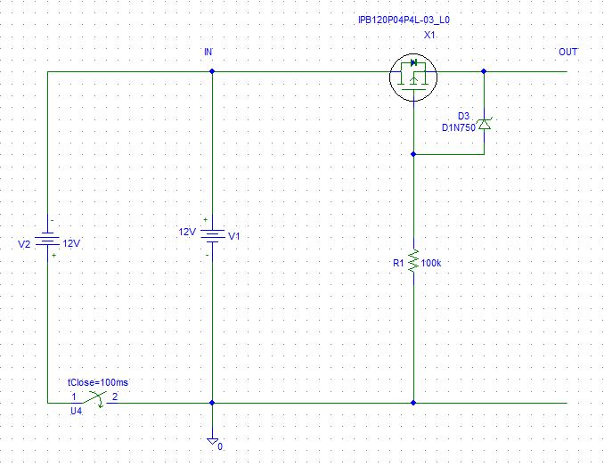

Hallo...
da ich nicht so wirklich mit den Mosfet auskenne bleibe ich gerade da
einer Aufgabe hängen.
ich würde mal eure Hilfe brauchen.
ich habe gerade in der Simulation eine Schaltung zum Verpolschutz mit
einem P-Kanal Mosfet.
beim anliegen einer negativen Spannung am Eingang, dauert paar ms bis
mein FET wieder sperrt, also wie ich es verstanden bis die Gate Ladung
wieder entladen wird.
ein noch kritischer Fall: am Eingang der Schaltung eine positive
Spannung anliegen aber parallel dazu eine verpolte Spannung (zb.
Verpolung bei einer Starthilfe im Fahrzeug. sehe beiliegende Schaltung).
in dem Fall dauert auch länger bis mein FET sperrt, was auch immer noch
kritisch ist.
gibt es Ihrer Meinung nach vielleicht eine Verbesserung wie ich das
vermeiden kann, so dass  Mos-FET so schnell sperren soll.
beiliegend habe ich für euch mal die Schaltung

Das dieser Fall noch kritischer ist - da stimme ich voll zu. Allerdings
nicht wegen Deinem FET, sondern weil Dir bei dieser Schaltung entweder
Deine Akkus explodieren oder die Klemmen der Starthilfekabel
durchschmelzen.
OP #2959876
Hallo Gerd,
mit der Schaltung soll ein Elektromotor geschützt werden...deswegen soll
auch der FET so schnell sperren , da der Fluss von einem Verpolstrom in
so einem Fall die Elektronik des Elektromotor nur innerhalb von paar ms
zerstören kann
Die Schaltung soll also richtig den Elektromotor bei so einer Art von
Verpolung schützen.
was mit den Starthilfekabel oder beiden Batterien passieren würde ist
mir würschttt :D .
mir ist wichtig dass der Motor nach der Verpolung noch lebt.

He, interessant! Da macht sich einer mal wirklich über die "schnelle
Verpolung" gedanken :-)
Ist übrigens eine harte Anforderung nach einschlägigen Normen für
Elektronik im Bordnetz von PKW und der Fall mit der Verpolung bei
Fremdstarthilfe tritt gar nicht so selten auf, wie man im ersten Moment
glauben mag ;-)

Bei der Verpolung der 2 Akkus hast Du einen Kurzschluss zwischen denen.
Ich würde sagen es passiert folgendes:
Es bricht die Spannung der Akkus ein. Zu einer Verpolung der Spannung
über Deinem Motor kommt es erstmal nicht. Dann hängt es davon ab welcher
der beiden Akkus zuerst durch Überhitzung den Geist aufgibt. Wenn es
Dein V1 ist, dann kommt es zu einer Verpolung.
> mir würschttt :D .
Dann schütze ihn gegen rumfliegende, brennende Akkuteile und Säurebäder
Und nimm vielleicht doch ne Diode statt dem P-FET, reagiert schneller.
OP #2959933
Hallo Gerd,
V1 wäre in dem Fall eine schwache Fahrzeugbatterie also mit einem hohen
Innenwiderstand im Vergleich zu V2 und deswegen soll es auch zu einer
Einer Verpolung in dem Fall kommen...
Also was soll man noch in der Schaltung modifizieren, dass der FET so
schnell reagiert also sperrt ... dazu soll meiner Meinung nach die Gate
Ladung von FET schnell entladen, dass der sperrt
hoffe dass ich zumindest Recht habe... und wenn wie kann ich das mal
hinkriegen??

Elektronik? Dann ist das wohl kaum ein "Elektromotor" im herkömmlichen
Sinn.
Aber egal.
> mir würschttt :D .
Zuerst mal würde man R1 viel kleiner machen. 100K ist auch im
statischen Fall schon grenzwertig, weil so ein Gate (und die Z-Diode) ja
Kapazität haben und die Z-Diode auch Leckstrom. Ich sehe da eher etwas
in der Größenordnung von ein paar Hundert Ohm. Und statt der Z-Diode
vielleicht eher eine Transil. Und nachdem jetzt klar ist, daß hinter dem
MOSFET evtl eine kurze negative Spannungsspitze kommen kann, kann man
auch dahin eine (fette) Transil (alternativ eine Schottky-Diode in
Sperrichtung) setzen und/oder ein LC-Filter. Im Kfz-Bereich aber eher
Transil als alles andere, weil außer Verpolung ja auch Spannungsspitzen
in jeder Richtung auftreten können und so eine "Elektromotor-Elektronik"
100V vermutlich auch bei richtiger Polung nicht verträgt.
