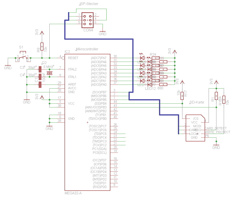

(Firma: fritzler-avr.de) #2961725
Das is jetz aber doof, zu C++ kann ich absolut ganix sagen.
Schubs doch mal den Schaltplanausschnitt rüber.
Software SPI oder Hardware?
Zur Not schieb ich dir mal ne .hex Datei rüber die dann per UART ausgibt
ob er die Karte mit dieser lib initen kann oder nicht.

Gast #2962419
Ich versuch jetzt nochmal die Initialisierung zum laufen zu bringen.
Hier der Schaltplanausschnitt (Stützkondensatoren fehlen, sind aber an
jedem Vcc Pin angebracht, 100nF).
Pins sind richtig verbunden, wie gesagt, mit der 128mb Karte hat's
schonmal getan, jedoch eben nicht zuverlässig.
Gut, dann bin ich vielleicht schonmal nicht ganz doof, wenn andere auch
schon Probleme mit den SanDisk Karten hatten ^^
Das mit dem formatieren werd ich versuchen, geht aber auch erst, wenn
die Initialisierung richtig funktioniert.

Problem gelöst: SD-Karte defekt. Haben's jetzt auf ner zweiten Platine
getestet mit anderer SD getestet, tut.
Danke für eure Bemühungen, mit so einem Ergebnis habe ich nicht
gerechnet. Auf dem Oszi schienen die Antworten der SD zu passen.
