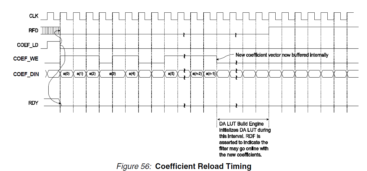

Hallo Zusammen,
ich beginne derzeit VHDL zu lernen. Bei meinem aktuellem Projekt
verwende ich hier den FIR-Core (version 5.0) von Xilinx auf einem
Spartan3-200.
Das ganze funktioniert auch eigentlich super. Ich möchte nun aber zur
Laufzeit neue Koeffizienten in den FPGA laden. Leider funktioniert das
ganze nicht. In der Simulation arbeitet es einwandfrei (behavior).
Sobald ich es aber auf meinen FPGA lade passiert schlichtweg garnichts.
Ich habe die Anleitung zum FIR-core so verstanden das ich zuerst einen
Impuls auf den Ladeeingang geben muss und dann wenn der Schreibeingang
auf High gezogen wird nacheinander bei der steigenden Flanke von Clk die
Koeffizienten in den FIR geladen werden.
In den Warnings habe ich auch nichts gefunden was das Problem erklären
könnte.
Hatte jemand mal ein ähnliches Problem und könnte mir Tipps geben wo ich
nach dem Problem suchen kann?

Gast #2961209
Ich habe mich nach der Abbildung aus dem Datenblatt gerichtet. In meiner
Simulation sieht es genauso aus. Ist es deiner Ansicht nach notwendig
den COEF_LD während des gesamten Vorgangs auf High zu halten?

FIR_noob schrieb:
> In meiner
Kannst Du davon evtl. noch ein Bild machen?
Nein, ich denke nicht. COEF_LD ist so eine Art Reset für den
Koeffizientenzähler.
Hast Du Chipscope oder einen Logic-Analyzer? Kannst Du Dir damit mal die
Signale COEF_WE und RFD anschauen?

Wo ist denn diese Beschreibung her? Ich hoffe, Du machst das nicht genau
so, wie dort im Datenblatt. Dort ist ja eine Art "stotterndes"
Einschreiben beschrieben. Diese Lückenbildung ist vollkommen unnötig und
ich sehe auch nicht, wozu man das nutzen können sollte. Normalerweise
ist das WE einfach während der gesamten Ladephase an.
#2962321
Das stotternde Einschreiben ist je nach Host Interface ja zwangsweise.
>Bei uns klappt das am S6 problemlos, einmal das LD Pulsen und dann mit
WE reinschreiben, bis alle drin sind.
Stimmt denn die Reihenfolge? Dazu gibts ja immer eine reload_order.txt
Datei.

ich wollte mich noch einmal für die Hilfe und Vorschläge bedanken.
Nachdem ich mir die Evalversion der großen ISE besorgt hatte konnte ich
nun mit Chipscope pro den Fehler im Kommandomodul lokalisieren. Aus
irgendeinem Grund  hat dieses im FPGA nicht so gearbeitet wie in der
Simulation. Daher konnten auch keine korrekten Programmiersignale an den
FIR-Filter gesendet werden.
Ich habe nun das entsprechende Modul noch einmal neu programmiert und
nun funktioniert alles.
