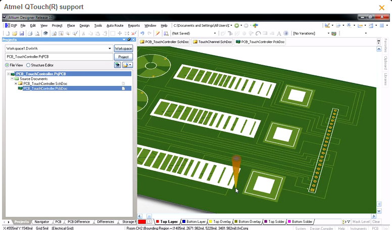

Ist dieses Q-Touch Layout überhaupt brauchbar?
OP #2960376
Hallo Zusammen.
Ich habe soeben herausgefunden, (einige von euch wissen es bestimmt
schon lange.) dass Altium Designer 10 direkt Atmel Q-Touch Slider etc.
erzeugen kann.
Nun habe ich mir mal das Video dazu angeschaut und die haben darin ein
Layout gezeigt, welches ich euch angehängt habe.
Für mich persönlich, sieht diese Leiterbahnfürhung mehr als nur
grauenhaft aus. Besonders wenn ich daran denke, dass hier
Kapazitive-Änderungen gemessen werden sollen.
Nun meine Frage.
Irre ich mich, und das Layout ist absolut brauchbar oder habe ich recht
und
die habe da wirklich ein sehr schlechtes Beispiel gewählt?
Wenn letzteres zutrifft, gibt es eine Appnote welche das Layouten von
solchen Signalen beschreibt oder gibt es sonst "Grundregeln"?
Danke schonmal
OP #2960391
Time schrieb:
> wie sollten Sie denn verlaufen?
Ich dachte, die Signale sollten auf dem kürzesten Weg an den Header
angeschlossen werden und meines Wissens, sind 90° Winkel sowieso etwas
ungünstiges.
Aber wie gesagt, ich weiss es ja eben nicht, deshalb frage ich ja hier
nach, was ihr von diesem Layout haltet.
Und warum ihr es gut oder schlecht findet.
