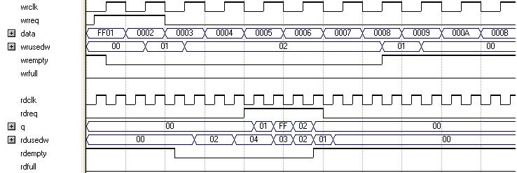

von Lassmiranda Densiwillja (Gast)
@ tim
Die von Altera machen es so im Userguide und hab mich an den Userguide
gehalten.
Hab dir das Diagramm mal angehängt.
Unter folgendem Link ist der Userguide:
http://www.altera.com/literature/ug/ug_fifo.pdf
Den Addierer hab ich inzwischen auf fallende Flanke abgeändert...
von tim (Gast)
Hallo Lassmiranda
Du hast Recht im Userguide haben es die Jungs von Altera wirklich so
gezeichnet. Ich habe es trotzdem noch nie so gemacht, bin allerdings
auch noch am lernen;). Zeigt die Quartus "Critical Warnings" an? Hast du
mal mit Signal-Tab eine Aufnahme gemacht um zu kontrollieren ob dein
Handling OK ist wenn der FTDI-Buffer voll ist?
