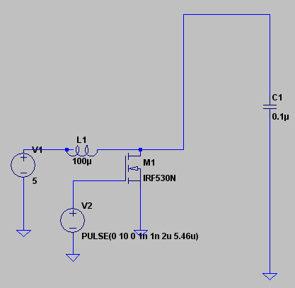

In angehängter Simulation z.B. hat der durch die Spule fließende Strom
einen sägezahnförmigen Verlauf um 0V herum. Also die Stromrichtung durch
die Spule ändert sich, was ich nicht nachvollziehen kann.
Auch steigt die von der Spule erzeugte Spannung bei kürzeren Off- aber
gleichbleibenden On-Zeiten schneller an. Da stellt sich mir die Frage,
woher die Spule am Anfang der Off-Zeit "weiß", wie lange diese dauern
wird?

Gast #2960847
Stimmt, sorry, hier der Schaltplan.
Mir geht es nicht um verschiedene Varianten von StepUp-Schaltungen,
äußerer Beschaltung der Speicherspule o.Ä.
Ich würde nur gerne die Funktionsweise der getakteten Speicherspule an
sich verstehen und was mit Strom u Spannung direkt vor und hinter der
Spule passiert.
Moderator (Firma: Titel) Persönliche Seite #2960865
Vorneweg: so wird die Schaltung nichts brauchbares tun, denn da fehlt
(ganz wichtig!) noch eine Diode, die das Entladen des Kondensators bei
leitendem Transistor verhindert!
Und wenn die Diode dann drin ist,wird die Spannung hier beliebig weit
hochlaufen, weil niemand die im Kondensator gespeicherte Energie
entnimmt (und die Taktquelle nicht abgeregelt wird).
Es gibt prinzipiell 2 Phasen:
Phase 1: Transistor leitet, Strom durch Spule steigt linear an.
Phase 2: Transistor ist abgeschaltet. Und jetzt kommts: der Strom durch
die Spule fließt nicht mehr durch den Transistor, sonder /einfach
weiter/ in den Kondensator. Wenn Strom in einen Kondensator fließt,
steigt dort steigt die Spannung an. Unterdessen nimmt der Strom durch
die Spule wieder linear ab.
Und dann geht es wieder weiter bei Phase 1...
Gast #2960867
Ja... Das kommt daher, weil Du keinen Regler simuliert hast,
sondern einen Schalter, der mit PWM angesteuert wird.
Erst mal wird es der Simulation gut tun, wenigstens
eine gewisse Grundlast hinten am Kondensator hinzuzufügen.
Die Simulation ist ideal durchgerechnet und da gibt es am
Kondensator keine Verluste (keinen Parallelwiderstand).
Du regelst mit Deiner Simulation auch nichts, sondern taktest
nur den MOSFET. Ich habe mir jetzt Deine Taktfrequenz nicht
genau angeguckt und ob die halbwegs mit Deiner Spulen-/Kondensator
-Kombination zusammen passt.
Dein Verständnis über einen StepUp-Regler ist ja an sich nicht
ganz falsch.
Schau mal bei LT vorbei und in das Datenblatt vom LTC3787,
da ist weiter hinten eine tolle Beispielschaltung mit allen
relevanten Spannungs- und Stromverläufen drin.

Gast #2960973
Verstehe ich Folgendes richtig?:
-Eine ideale Spule kann keine Ladung speichern, sondern nur Energie.
-Der Strom vor, in und hinter der Spule hat immer die gleiche Stärke.
-Im Ausschaltmoment muss die in der Spule gespeicherte Energie abgebaut
werden. Dazu fließt auch nach dem Ausschalten der Spule noch weiter
Strom. -Ist hinter der Spule ein strombegrenzendes Bauteil (z.B. ein
Kondensator, der nur begrenzt (bzw. von der anliegenden Spannung
abhängig) Ladung aufnehmen kann), dann erhöht die Spule die Spannung so
weit, dass die gespeicherte Energie auch mit geringer Ladungsmenge
abgebaut werden kann.
In oben angehängter Schaltung (die ich natürlich auch simuliert
habe,4toTakoe) fließt der Strom durch die Spule in beide Richtungen. Ich
habe einen sägezahnförmigen Stromverlauf (logisch, linear ansteigender
Strom bei eingeschalteter Spule, schnell abfallend nach dem
Ausschalten), aber eben nicht nur im positiven Bereich, sondern die
0-Ampere-Linie liegt irgendwo mittendrin. Woran liegt das?
#2960985
Dass du keine Diode eingebaut hast. Denn du befindest dich im
Lückbetrieb.
Gast #2960994
Dass durch eine Diode rückfließender Strom verhindert werden würde ist
klar :-)
Aber warum "will" der Strom überhaupt rückwärts durch die Spule fließen?
Woher kommt da die entsprechende Potentialdifferenz (oder was auch immer
Elektronen-Treibendes).
#2961008
Tut er nicht. Die Stromrichtung bleibt gleich, die Spannung polt um. Das
lässt sich nachvollziehen, wenn man den Elektronen folgt. In der
Ladephase fliessen die Elektronen am Minuspol der Spule rein und am
Pluspol raus. In der Entladephase wird die Spule zur Stromquelle und die
der Minuspol einer Stromquelle ist dort, wo die Elektronen raus kommen.
Das war vorher der Pluspol.
#2961010
> klar :-)
So wie du deine Fragen hier stellst, ist es für mich nicht klar, dass es
für dich klar ist.
Weil die Ausgangsspannung eines Step-up Wandlers - und jetzt bitte nicht
vor lauter Überraschung vom Stuhl fallen - größer ist als die
Eingangsspannung. :)
#2961021
Weil du mit dem Kondensator einen Schwingkreis gebaut hast. Da pendelt
die Energie immer zwischen Kondensator und Spule hin und her bis sie dur
die ohmischen Verlust irgendwann abgebaut (in Wärme) ist.
Da muss eine Diode rein sonst funktioniert es nicht. Mit Diode polt sich
auch der Strom nicht um.
