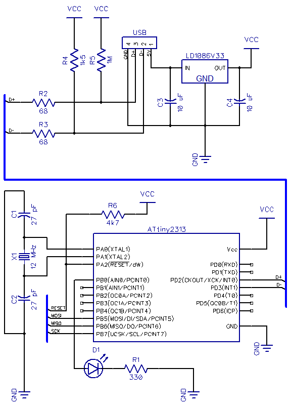

OP #2963898
Also D+ und D- sollten stimmen, die hab ich schon mehrfach kontrolliert.
Ich hab mich beim USB-Anschluss an den angehängten Schaltplan gehalten.
Nur dass ich D+ an PB0 und D- an PB1 gelegt hab.
#define USB_CFG_IOPORTNAME B
#define USB_CFG_DMINUS_BIT 1
#define USB_CFG_DPLUS_BIT 0
#define USB_CFG_CLOCK_KHZ 12000
Die Fuses hab ich auf low:0xff & hight:0xd9 gesetzt.
An XTAL1 und XTAL2 hab ich nen 12MHZ Quarz gehängt.
