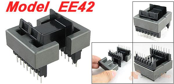

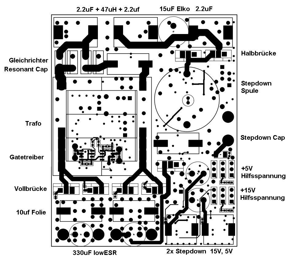

Ich arbeite gerade an einem Netzteil, dass aus 20V DC -> 350V DC macht.
Die Ausgangsleistung soll 600W betragen.
Ich habe mir dafür einen Trafokern bei Ebay geholt: "EE42" mit >1kW
angegeben.

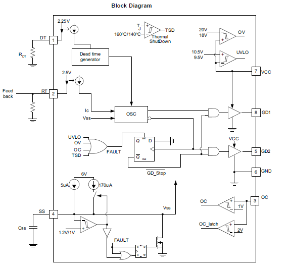

So. Jetzt habe ich mir den UCC25600 ausgesucht, um damit die Funktion zu
erfüllen.
Ich kann mich einfach an die AppNote halten (angehängt), und bischen
ausprobieren, welche Eigenschaft, was verändert, aber ich würde gerne
etwas besser wissen, wie ich was dimensionieren muss.
Mir geht es vorerst, wie ich den LLC-Tank dimmensioniere.

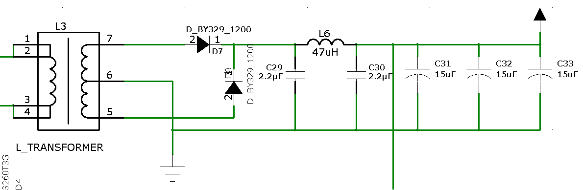

Ich habe zur Zeit am Ausgang des Trafos nach der Gleichrichtung 2.2uF
und dann eine 47uH Spule eingeplant, um den Stromripple auf die
350V-Kondensatoren zu reduzieren (die haben nen "hohen" ESR) - das sieht
dann so aus wie ein PI-Filter mit
Gleichrichter-> 2.2uF-47uH-(60uF+ESR) ->Verbraucher
Verändert die 47uH-Spule etwas an meiner Resonanzfrequenz?
Die wird die Resonanzfrequenz verändern und macht an dieser Stelle nicht
viel Sinn. Wie sich die Frequenz einstellt, muss man berechnen. Der
Einfluss sinkt mit steigender Induktivität.
von DerAlbi (Gast)
Die 47uH machen laut Simulation sehr viel Sinn - der Ripple durch die
Elkos wird damit dramatisch reduziert, was die Effizienz steigern
sollte. Ok.. darum soll es jetzt erstmal nicht weiter gehen. Der
Einflauss scheint gering.

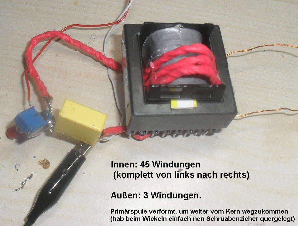

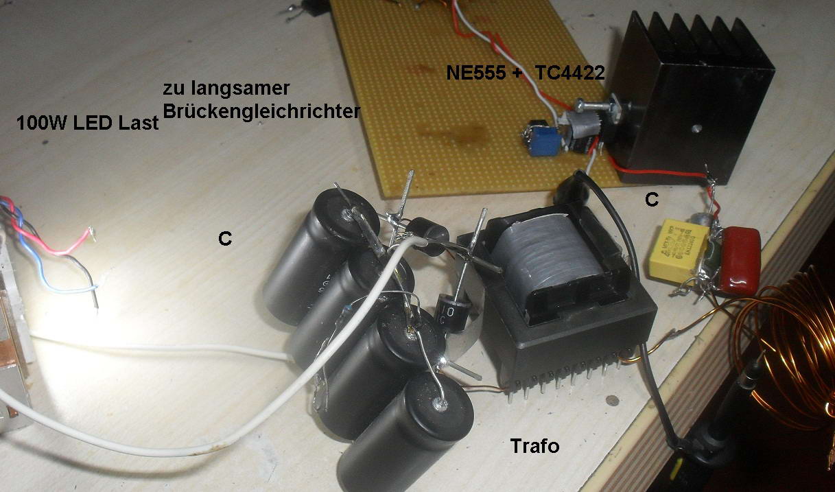

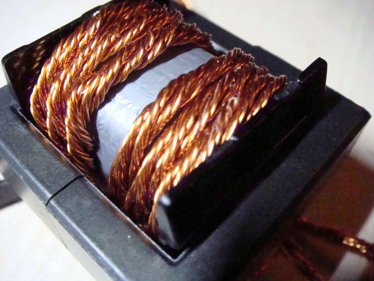

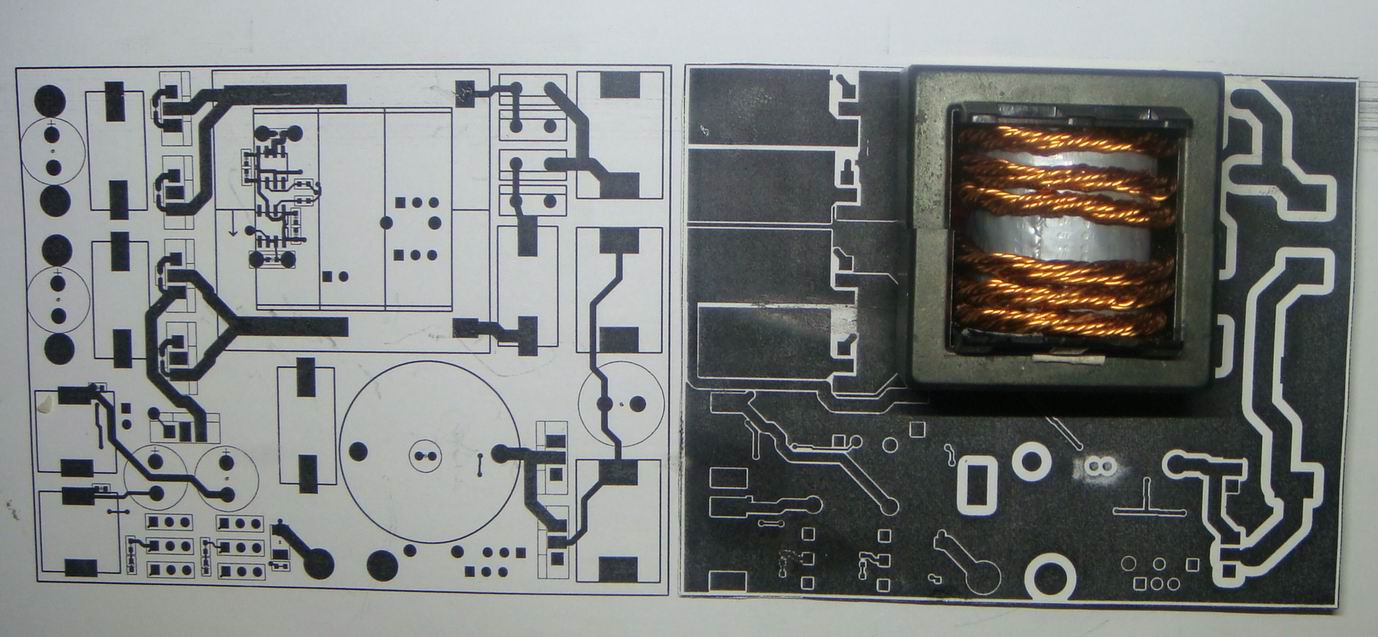

Du redest von "Abstand zwischen den Wicklungen"... darf ich fragen wie
genau das gemeint ist?
Meine Primärwicklung wird bei 40A aus wenigen Windungen mit mehrfach
parallelem Draht bestehen. Der Wickelkörper wird damit definitiv von
links nach rechts voll. Vertikaler abstand ist damit nicht sinnvoll
möglich.
Muss ich meine Sekundärwicklung  mit "großem" Abstand über die
Primärwicklung drüber wickeln? Also z.B. eine Schicht Mosgummi zwischen
die Wicklungen legen? (oder etwas, was beim Wärme weniger riecht^^)
Ich habe mal ein Bild meines Trafos angehängt. Vllt kann man da besser
erklären, wie ich für eine definierte Streuinduktivität wickeln soll.
Danke für deine investierte Zeit sofern!
von Rocker (Gast)
Ich bin mir nicht sicher, ob ich Dein Vorhaben richtig verstanden habe.
Irgendwo hin muss der Rippel - und zwar in vollem Ausmaß. Wenn Du den
mit einer Induktivität von den Elkos fernhältst, hast Du ihn eben in
jenem Kondensator direkt nach dem Gleichrichter. Wenn das der Plan ist,
kann man das machen. Elkos hätten bei mir in einem Resonanzkonverter
nichts zu suchen. Das Schöne daran ist ja, dass man normalerweise ohne
zusätzliche Induktivität auskommt. Einige uF Folie und die Sache wäre
erledigt.
Üblicherweise wickelt man die Wicklungen übereinander. In Deinem Fall
würde ich zuerst die Primär- dann die Sekundärwicklung aufbringen.
Ganz genau. Zumindest musst Du ein zwei Lagen Isolierband ("Yellow
Tape") aufbringen. Bei ca. 200kHz Schaltfrequenz wirst Du nicht sehr
viele Windungen brauchen, sodass da schon ein kleiner Abstand von ca.
1...2mm nötig ist. Das muss man aber ausrechnen (oder ausmessen). Muss
jetzt aber los. Mein eigener Resonanzkonverter wartet :)

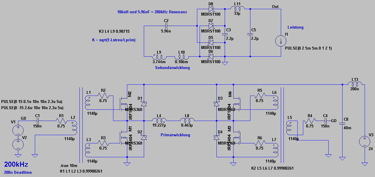

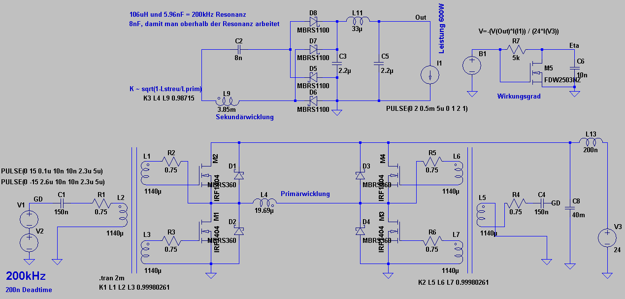

Was die Ausgangsspule angeht, so habe ich einen Schaltplan angehängt.
Ich messe in dem Netzteil die Ausgangsleistung zur Last.. also über
einen Shunt den Strom an 350V. Da die Last wieder ein Stepdownwandler
ist, pulsiert der Strom natürlich. Ich hab das Prinzip der Lastregelung
angehängt. Die Spule sollte dem ganzen ein besseres Verhalten geben.
Nachdem jetzt geklärt ist, dass man die Streuinduktivität gezielt
integrieren kann, würde ich das Thema gerne Richtung
Trafodimensionierung lenken.
Nach welchen Kriterien dimensioniere ich die Primärinduktivität, und wie
das Übersetzungsverhältnis?
Ist eine niedrige oder eine etwas höhere Resonanzfrequenz anzustreben?
Welche Auswirkungen hat das auf die Spule? Kann man ein Fehldesign durch
den magischen Luftspalt ausgleichen? (wenn die Induktivität zu groß
geraten ist..) Wie dimensioniere ich das für die gewünschte Leistung?
hmmh^^

von DerAlbi (Gast)
So. Brückengleichrichter ist rein designt. Sollte passen.
Ich habe in der Zwischenzeit mal bissl rumprobiert :-)
Ich habe mit einem Gatetreiber (TC4422) und NE555 eine durchstrimbare
Schaltung aufgebaut und meinen Kern mit 5 Windungen bewickelt. Dann 2
runden Klopapier-rollen pappe, um Abstand zur Sekundärwindung zu
erzeugen, dann 55 runden Sekundärwicklung.
Der leistungsbegrenzende Faktor ist vorerst eindeutig der Gatetreiber.
Der kann zwar 2A koninuierlich, aber man sieht deutlich, wie bei ihm die
Ausgangsspanung zusammenbricht. hmmh. Entweder da fließt mehr als 2A
oder...???
Die Streuinduktivität des Trafos war viel viel viel zu gering - trotz
des abstandes :-(
Ich habe deswegen eine Luftspule in Serie geschalet. Incl 370nF
Gesamtkapzität. Die maximal übertragbare Leistung ist mit geringem
Luftspalt größer. Mit Luftspule ist die Resonanzfrequenz bei 100kHz.
Für mein reales Design sehe ich jezt größere Probleme auf mich zukommen
Die Streuinduktivität ist viel zu gering - ich würde schon gern auf
~100kHz runter kommen wollen. Selbst mit einer großen Streuinduktivität
benötige ich immernoch recht große Kondensatoren.
Im realen Leben habe ich auch eine variable Eingangsspannung... Da ich
aus 6 LiFePO4 die Schaltung speißen werde. das macht minimal 2.9*6=17V
maximal 22V. Ich muss  Wenn ich auf 17V -> 350 V Auslege, bekomm ich bei
22V -> 450V :-D uuui. Aber der Wandler ist eh nicht Leerlaufstabil...
ich muss also eh eine Überspannugsabschaltung machen. Ohwehhh.. ich hör
diesen Regelkreis jetzt schon in den Ohren fiepen... -.-
Ich würde gern den Trafo mal Test "designen". Kann die Sekundärspule
auch einfach innen liegen? :-) Oder is da am ende die Kopplung noch
besser :-/
von Rocker (Gast)
Mir rollen sich angesichts des Aufbaus die Fingernägel auf ;)
Die Streuinduktivität ist proportional zu N². Wenn Du also noch mehr
Platz auf dem Kern hast, solltest Du mit den Windungszahlen hoch.
Deine Luftspule wird ein paar wenige µH haben (vielleicht 8...10µH).
ABER: Mit Deinem Aufbau kannst Du keine vernünftigen Aussagen über die
Streuinduktivität des Trafos treffen. Ich sehe z.B. keine Kapazität am
Eingang der Schaltung. Das parasitäre Zeug (von dem bei diesem Aufbau
genug vorhanden ist), verstimmt Dir das ganze System.
Die Dioden hast Du ja selbst schon als zu langsam identifiziert. Das
sind irgendwelche 50Hz Gleichrichterdioden, die womöglich eine Reverse
Recovery Zeit von einer Millisekunde haben xD.

In der zwischenzeit habe ich mal an meinem Trafo rumgespielt :-)
Einfach mal 3 Windungen primär, 45 Windungen sekundär.
Ich habe die Induktivität bestimmt:
Sekundär Leerlauf: 6.52uH
Sekundär Kurzschluss: 471nH
Gehe ich jetzt korrekt davon aus, das 6.52uH die "magnetizing
Inductance" ist (Lm) und die 471nH die Streuinduktivität ist?
Tut mir leid, ich muss erstmal ein Gefühl für die ganzen größen
bekommen, um intelligentere Fragen zu stellen^^
von Rocker (Gast)
Das ist korrekt.
Allerdings zweifle ich an den Werten, vor allem an der
Hauptinduktivität. Entweder ist Deine Messung um Welten daneben oder Du
hast einen Luftspalt drin. Ansonsten müsstest Du ca. 40µH bekommen.
Über die Streuinduktivität kann man nichts aussagen, wenn man den
Wicklungsaufbau nicht kennt. Der Wert könnte stimmen oder auch nicht.
Mit was misst Du die Induktivitäten denn?
von DerAlbi (Gast)
Ich messe per gelandem Kondensator (316nF per Multimeter) und
Kurschluss-Taster und Oszilloskop :-) Dann per Cursor die Eigenfrequenz
bestimmen und gut. bischen Formel...
Dennoch hab ich jetzt nochmal gemessen. Habe den Kern mal richtig
fixiert und mit Klebeband verklebt. Du hast recht! Es gibt jetzt andere
Werte!
Primärseitig gemessen:
Leerlauf: 19.69uH
Kurzschluss: 463.2nH
Sekundärseitig gemessen:
Leerlauf: 3.85mH
Kurzschluss: 106uH
..und deine Formel stimmt^^
0.463uH * 45.5^2 / 3^2 = 106.5uH  nicht schlecht ;-)

Hochmotiviert hab ich grade rumges-spice-t. Ich habe meine gemessenen
Trafodaten verwendet. Die Leerlaufausgangsspannung stimmt sogar dem
Windungsverhältnis nach. Aber die übertragene Leistung will nicht
wirklich ins unermessliche Wachsen und die Spannung bricht unter
Belastung auch zusammen recht schnell zusammen. Ich habe keinen
Ansatzpunkt was ich mit der Kapazität konkret machen soll, damit mehr
Leistung rauskommt - eigentlich dürfte ja keine Grenze vorhanden sein
(nicht in dem Leistungsbereich).
Ich hab auch echt Schiss vorm BurstMode des UCC25600. Wenn da die
Halbbrücke nicht in der Deadtime (nix leitet) stehen bleibt könnts echt
knallen.
Wie im Schaltplan beschrieben, habe ich die Sekundärseite auf Resoanz
(200kHz) abgestimmt. Und jetzt weiter?
Ist das das, was du dir vorgestellt hast?
von DerAlbi (Gast)
peinlich.. hihi. Haupt und Streuinduktivität im Schaltplan trennen und
dann den Kopplungsfaktor ungleich 1 setzten... pff :D
Mit einer normalen Spule und normalem Koppelfaktor kommt man natürlich
auf Resonanz und kommt in den kW bereich^^ Arbeitet man über der
Resonanzfrequenz tritt auch hübsch ZVS ein. Soweit bin ich ganz zu
frieden.
Minikondensator, weniger Strom und Spulenlos. Mit realisitschen
parasitären Verlusten hab ich grade 96% Wirkungsgrad. uuui :)
Vielen Dank, Rocker, dass du mich nochmal wachgerüttelt hast.
So. Burstmode-Problem :( Was tun?
von DerAlbi (Gast)
Ich mach mir zu viele Gedanken... Wenn der Gatedriver diabled ist,
werden beide Ausgänge durch die Verundung vorm Treiber auf 0 gezogen.
also sind alle Gates auch auf 0V und kein Transistor leitet.
Ich bin zufrieden :)

von DerAlbi (Gast)
Für die Bewicklung habe ich mir den Skineffekt bei 350kHz angeschaut und
der ist mit 300um relativ tief. Ich habe 0.5er Kupferlackdraht da und
plane davon eine verdrillte version zu nehmen. Im Bild meines Trafos
siehst du wie 8x 0.5er Cu im Schrumpfschlauch verdrillt ist.. ist das so
viel schelchter als HF-Litze? Für die Sekundärseite möchte ich 3x 0.2er
Draht nehmen oder so.
Ich bin mir auch noch nicht sicher, ob Erwärmung so relevant ist. Das
teil läuft immer nur für 6 Sekunden auf Vollast und danach is für min.
15s Ruhe.

Tja.. hab gebastelt und getan was ich konnte. Damit das alles noch in
den Kern passt, (mit 32 * 0.5mm) benötige ich leider 2 parallele Spulen.
Komme was wolle. Bild im Anhang.
Kann sein, dass ich dafür gesteinigt werde, aber eine bessere Idee habe
ich nicht. Ich bin aber offen für Verbesserungen bzw Konzeptänderungen
am Trafo.
Was man sieht sind 2x 3 Windungen mit 16x 0.5mm Kupferlackdraht.
Ich hab grade überlegt, wie man den Einfluss der Asymetrie ausrechnet..
aber da man den gleichen Kern benutzt, ist es weder eine Reihenschaltung
(L1+L2) noch eine Parallelschaltung (1/(1/L1+1/L2)).
Man kann über 0.1Ohm in Reihe zu jeder Einzelspule einfach mal 500kHz
anlegen und mitm Oszi messen... aber das geht jetzt noch nicht.
von Rocker (Gast)
> ich nicht.
Sieht doch ordentlich aus...
> am Trafo.
Lass das Ding erst mal laufen... Trafos sind ein Gebiet für sich.
Die Asymmetrie ist nicht wegen der Induktivitäten problematisch sondern
wegen Kreisströmen die auftreten, wenn eine Spule ein wenig mehr
Spannung induziert bekommt als die andere.
Aber wie gesagt: Lass das Teil laufen, sonst wird es nie fertig.

So. Bin natürlich gleich erstmal fleißig gewesen. Das Ergebnis sieht man
im Anhang und ich hab ihn auch gleich Ausgemessen.
Daten:
Primär: 2mal 16x 0.5mm Cu verdrillt,  2x 3 Windungen,
Sekundär: 2x 0.5mm Cu verdrillt, 66 Windungen,
Gemessen:
Übersetzungsverhältnis: 1:21.65
Primärspule: 28.1uH, 159nH Streuind,  R_dc = 1.02mOhm
Sekundär: 10.82mH, 68.3uH Streuind,  R_dc = 0.29 Ohm
Koppelfaktor: k=0.997
für 60kHz Resonanz: 103nF Serienkapazität sekundär
Was noch mist ist:
- Sekundärspule ist bischen schwach :-(
- Primärspule ist nicht verklebt - wenns hörbar wird, autsch. Bei der
Sekundärspule innen, ist jede Lage mit Klebeband verklebt. Das fixiert,
hilft aber auch nicht gegen Schall.
Damit kann ich jetzt arbeiten :-)
von Rocker (Gast)
Wenn Du 120kHz hörst bist Du gut ;)

Hmmh :-) Danke Rocker! Mit deiner Hilfe und den Modifikationen ist es
mir gelungen das Ganze auf 10x8cm zu schrumpfen.
Auf der Platine sieht man die dicken Niederspannungsanschlüsse die zur
Vollbrücke gehen. Jede Seite hat ihren eigenen Baterieanschluss - das
hätte man im Layout bei diesen Strömen nicht sauber lößen können. Von
den Anschlusslöchern bis zum Mosfet ist Lötstoplack freigestellt, um
Kupfer auflöten zu können. Von den Mosfets zum Trafo ebenso.
Bei der Niederspannungsseite war ich etwas ratlos, wie ich die
Betriebsspannung stabilisiere. Meine Akkus haben wohl 40mOhm
Innenwiederstand. Der Strom ändert sich nicht rechteckförmig, sodass man
irgendwelche Spitzen abfangen könnte - deswegen habe ich es bei einer
LowESR Folie und einem Elko pro Brückenseite belassen. Eventuell kann
ich in die Versorgungsleitung nochmal extern einen Elko hängen.
Die hochspannungsseite ist mit 1.5mm zum umgebenden Kupfer isoliert.
Das ganze Gerät wird große Kondensatoren laden.
Zuerst werden die 350V erzeugt, danach wird ein Stepdown benutzt, um den
Kondensator zu laden. Der Stepdown regelt dann:
a) nach Ausgangsstrom in den Kondensator (Stepdownspule begrenzt durch
den Sättigungsstrom den Ausgangsstrom)
b) je nach Regelzustand des Zwischenkreises: sobald er regelt, ist der
Stepdown aktiv - bricht die Ausgangsspannung zusammen (bei Überlast),
regelt der UCC25600 nicht mehr, da er einfach die tiefste Frequenz fährt
(am nächsten zur Resonanzfrequenz), um möglicht viel Leistung zu pumpen.
c) nach Ausgangsspannung am Kondensator.
Zur Kühlung werden Kupferbleche an die aktiven Bauteile angeschraubt.
Viel Verlustleistung entsteht aber laut Spice eh nicht.
von Rocker (Gast)
Wenn ich Dir jetzt sagen würde, dass diese Topologie ziemlich ungeeignet
ist, um Kondensatoren zu laden....
Du gehst zuerst auf 350V und musst mit Deinem Buck dann wieder auf
wenige Volt herunter, um die Kondensatoren laden zu können, ohne dass
Dir der Strom ins Unermessliche ansteigt.
Hättest Du gleich anfangs geschrieben, dass Du Elkos zum Railgunnen oder
Coilgunnen laden willst, hätte ich Dir schon längst von dieser Schaltung
abgeraten.
Ein Boost (meinetwegen mit angezapfter Boost-Induktivität) oder ein
Flyback wäre hier eine deutlich einfachere und kleinere Variante. Jede
Stufe Deines zweistufigen Systems muss für die volle Leistung ausgelegt
werden. Da sollte es einleuchtend sein, dass nur eine einzelne Stufe
kleiner wird.
Naja wenigstens hast Du was gelernt.
von DerAlbi (Gast)
Du hast recht damit, dass die Topologie eventuell nicht die ist, die man
an erster Stele auswählt. Ich habe beim Flyback den unschönen unterton,
dass recht hohe Spannungsimpule, und duch die Leistung auch recht hohe
Ströme geschaltet werden müsen. Durch die Niedrige Eingangsspannung
eignen sich IGBTs nicht und Mosfets für hohe Spannungen sind auch recht
hochohmig. Ich war mir da nicht ganz sicher, wie praktikabel das ist.
Eine konstante Spannung zu erzeugen, die man dann durch eine einfache
Halbrücke zerhackt, fand ich da wesentlich angenehmer. Die
Leistungsaufnahme ist auf diese Weiße auch über den ganzen Ladezyklus
sehr konstant. (Außer am Anfang, wo die Strombegrenzung eingreift)
Wir können gerne nochmal über einen Flyback reden, wie groß die zu
erwartenden Spannungen und Ströme sind und wie sie sich je nach
Ausgangsspanung verändern. Ich bin da offen dafür - bis jetzt habe ich
noch keine Teile bestellt.
von Rocker (Gast)
Was ist an ca. 60V so dramatisch?
Die fehlt wieder einmal das Verständnis, was meine Lust an einer
weiteren Auslegung doch merklich dämpft...
von DerAlbi (Gast)
Naja du hast schon recht, das liegt doch sehr am Windungsverhältnis. Ich
habe mich mit Chips wie dem LT3750 durchaus schon beschäftigt. Mir
gefällt das Konzept mit dem stromgesteuerten Abschalten z.B. nicht, bei
richig hohen Strömen hab ich da einfach angst vor induktivität. Die
Quelle wird auch stark pulsbelastet und aaach menno, ich gebs einfach
zu: Berührungsangst.
Vorallenm weil ich mit einem Testaufbau schonmal was probiert hatte, was
auch wirklich funktioniert hat, aber die Leistung war beschämend. Lag
natürlich am Trafo und am Aufbau -.-
3kJ in 5sek ist das Ziel. Das sind im Mittel 600W - der
Resonantzkonverter wird dabei die 600W relativ konstant ziehen.
Beim meinem Flyback-Aufbau habe ich die Erfahrung gemacht, dass der
Strom doch sehr Ladungs- (Ausgangssapnnungs)abhängig ist. Was, wenn man
das Mittel halten will - zu exzessivem Überstrom in meinen Akkus führt.
Allerdings mag das natürlich alles am völlig schwachsinnigen Testaufbau
gelegen haben.
