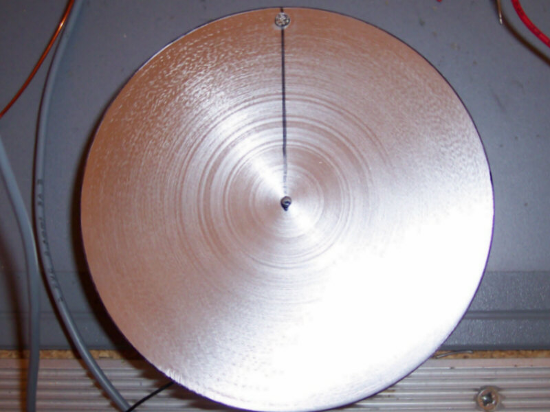

Ich habe bei mir so angefangen. Elektromotor mit Alu Schwungscheibe an
eine Regelbare Spannungsversorgung durch die Aluscheibe ein Loch gebohrt
und einen Magneten reingesetzt das ganze mit einem Hallgeber
ausgewertet.
Habe dann mit dem ersten Impuls den Timer gestartet die Zeit bis zum
nächsten Impuls gemessen, diese durch 360° geteilt und dann konnte ich
Grad genau auflösen. Dann kannst du probieren Kennfelder anzulegen um
sowohl Drehzahlabhängig als auch Lastabhängig den ZZP zu verschieben.
Später andere Dinge wie konstanthalten der Schließzeit, Interpolation
der Kennfelder, da dort ja nur z.B. in 500 U/Min Schritten aufgelöst
wird genauso wird es keine 100 Lastbereiche geben.
Bei Megasquirt kannst du dir schon einige Infos bzgl. der Funktionen
holen. Aber ein Projekt für über die Feiertage 2012 ist das nichts.
An der Nockenwelle bestimmt man normalerweise den Zylinder 1 der Rest
geht dann über den Kurbelwellengeber

ja also ein Jahr würde ich auch mindestens ansetzen. Beschränk dich
erstmal darauf das die einen Punkt an der Scheibe treffen kannst(Timer,
Capture, Compare Match...). Das einlesen der Analogen Daten, dann auf
auslesen aus den Tabellen(Kennfeldern). Bis dahin ist es noch ein weiter
Weg.
