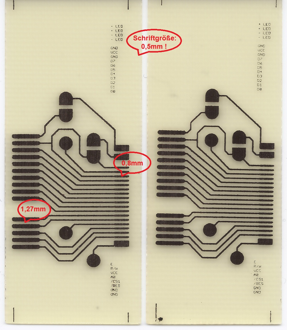

von Magnus M. (magnetus) Benutzerseite
Im Anhang ist ein Scan der geätzten Platinen. Fotolack ist noch drauf.
Ein paar Eckdaten zur Platine:
Hersteller:            nicht bekannt
Basismaterial:         FR4 / 0,5mm  einseitig 18µ  positiv
Link zur Quelle:
https://www.buerklin.com/default.asp?event=ShowSE%28%29&search=11h704&suggestion=&l=d&ch=86186
- Layoutausdruck mit Tintenpisser auf billigem Kopierpapier.
- Ausdruck mit Olivenöl transparent gemacht
- Platine und Ausdruck in billigen Bilderrahmen eingespannt
- mit Schwarzlichtlampe belichtet
- Platine mit Spülmittel vom Olivenöl befreit
- entwickelt mit NaOH von Bungard
- geätzt mit Fe3Cl von Bungard (wurde vor 1 1/2 Jahren angesetzt)
