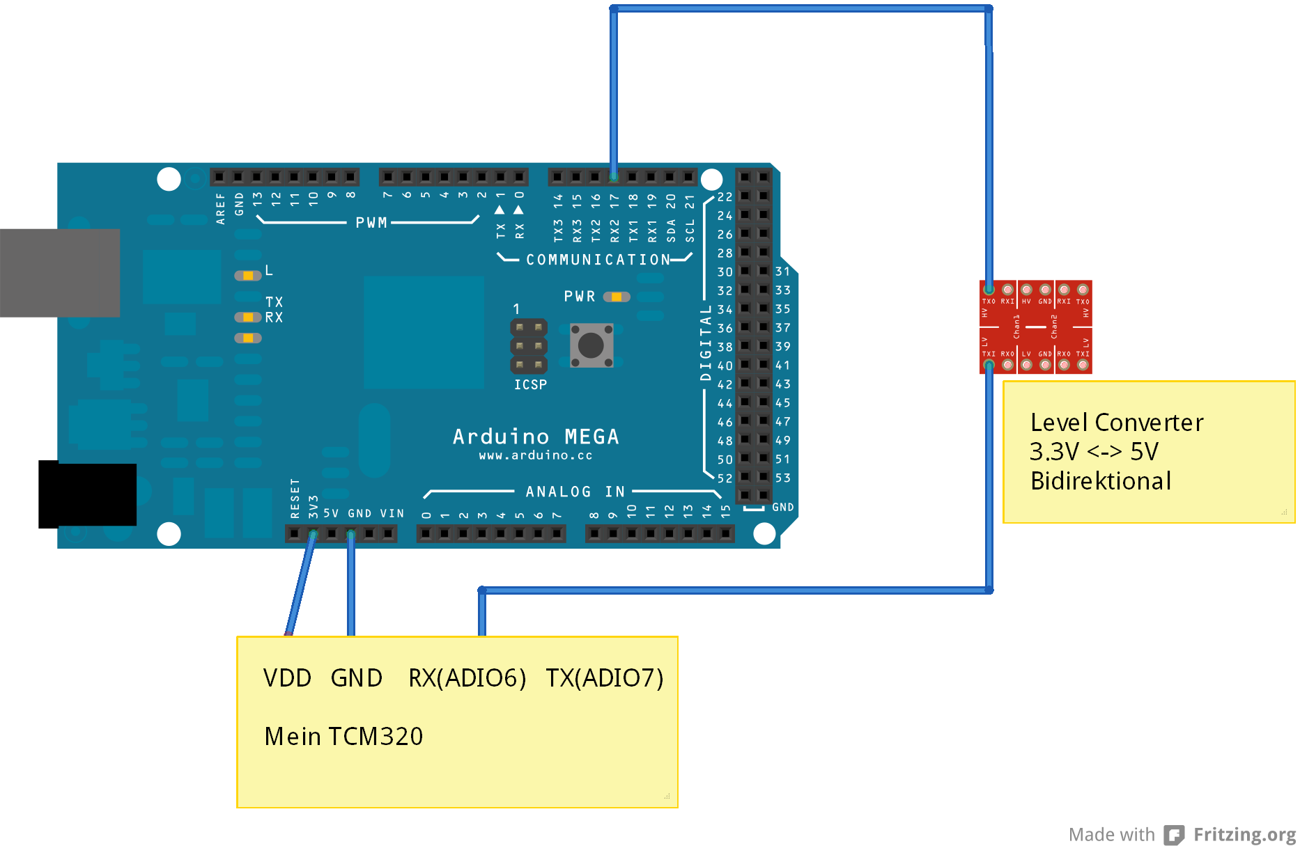

OP #2963191
> Ich werde die
> Daten nun parallel mit dem EnOcean Devoper Kit mitsniffern und schauen
> ob sich Fehler beim Arduino einschleichen.
Nachdem ich nun einige Messungen mit meinem Arduino/TCM320 Aufbau
protokoliert habe und mir die Telegramme angeschaut habe muss ich leider
ernüchternd feststellen, dass diese doch stark verfälscht sind. :(
Parallel zu den Messungen mit dem Arduino habe ich alle Telegramme immer
noch mit dem Entwicklerkit von EnOcean mit protokoliert um einen
Vergleich zu haben. Viele Bytes werden verfälscht oder gar nicht
ausgegeben.
Ich habe nun mehrere Ideen dazu.
-Der Arduino kommt mit der Verarbeitung der Daten nicht hinterher
-Das Signal wird bereits auf der Übertragungsstrecke bereits gestört
-Es liegt doch an den 2.01% Fehler durch die Baudrate von 57600.
 (Wobei mich das irgendwie wundern würde, das TCM320 Modul basiert auf
einem EO3000i ASIC. In   diesem kommt als Mikrocontroller ein 8051 von
Siemens zum Einsatz welcher mit 16MHz getaktet  ist. Also dürfte die
Baudrate von 57.6kBaud bei 16MHz, mit denen auch der Arduino läuft,
keine Probleme bereiten. Sonst würde EnOcean diese wohl kaum verwenden.)
Was meint ihr? Hat da jemand eine Idee warum die Bytes so verfälscht
werden?
Im Anhang habe ich noch eine Skizze des Schaltungsaufbaus angehängt
#2963222
Oder 4-tens
Eine Race-Condition
void setup()
  // setzen der Baudrate des Seriellen Ports zum PC
  Serial.begin(57600);
  Serial.println(">>> Empfangene Daten <<<");
  // Setzen der Baudrate für den EnOcean TCM320
  Serial2.begin(57600);
Geh mit der Baudrate zum PC höher! Die Übertragung zum PC muss schneller
laufen als der Empfang von deinem TCM.

Ok, Fehler gefunden :)
Bin einmal mit der Baudrate zum PC höher gegangen auf 115200Baud
und in der HardwareSerial.cpp bei mir war noch ein Stück Code
auskommentiert.
Der Fehler sitzt eben immer vor dem PC :D
HardwareSerial.cpp
#if F_CPU == 16000000UL
  // hardcoded exception for compatibility with the bootloader shipped
  // with the Duemilanove and previous boards and the firmware on the
8U2
  // on the Uno and Mega 2560.
  if (baud == 57600) {
    use_u2x = false;
#endif
try_again:
  if (use_u2x) {
    *_ucsra = 1 << _u2x;
    baud_setting = (F_CPU  4  baud - 1) / 2;
  } else {
    *_ucsra = 0;
    baud_setting = (F_CPU  8  baud - 1) / 2;
Laut Datenblatt des ATMEGA2560 liegt der Fehler bei -0.8% wenn U2XN=1
ist.
Genau das macht dieses Stück Code, welches bei mir auskommentiert war.
Wenn das U2XN Bit in UCSRnA gesetzt ist, läuft der ATMEGA im Double
Speed Operation Modus.
Werde mich jetzt mal mit dem Datenblatt auseinander setzten um die
genaue Funktion dahinter zu verstehen.
Nochmal vielen Dank an alle :)
