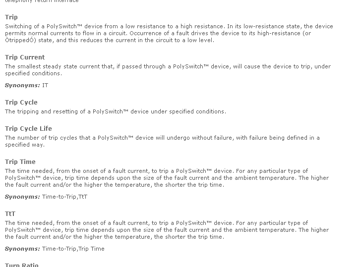

Hold Current ist der Stom bei dem die Sicherung SICHER hält.
Trip Current ist der bei dem sie SICHER auslöst.
Die beiden Daten sind keine Punkte sondern Kurven über Temperatur (siehe
Datenblatt).
Betrachte das Teil ertsmal näherungsweise als Schalter mit den I_trip
und I_hold. Solange Du dann im Umax Bereich bleibst sollte alles OK
sein.

Die Sicherungen lösen schon plötzlich aus, nicht so plötzlich, wie
Schmelzsicherungen, aber doch schnell genug, um Kabel und
Transformatoren vor dem Abbrennen zu schützen.
Je höher der Strom, umso heißer wird das Bauteil. Je heißer das Bauteil,
ums so höher sein Widerstand. Je höher der Widerstand, umso höher die
Verlustleistung, dann wird es also heißer.
Irgendwo zwischen dem Haltestrom und dem Auslösestrom liegt die Grenze,
wo der oben genannte Kreislauf ausgelöst wird. Je höher der Strom, umso
plötzlicher läuft der Vorgang ab.
Rmin ist der minimlae Widerstand, in nicht ausgelöstem Zustand. Der Wert
wird nach der ersten Aulösung nie wieder erreicht. Das heisst auch, dass
die Sicherung nach der ersten Auslösung etwas eher und schneller
auslösen wird.
