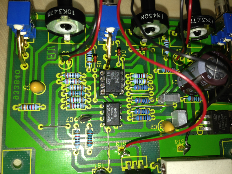

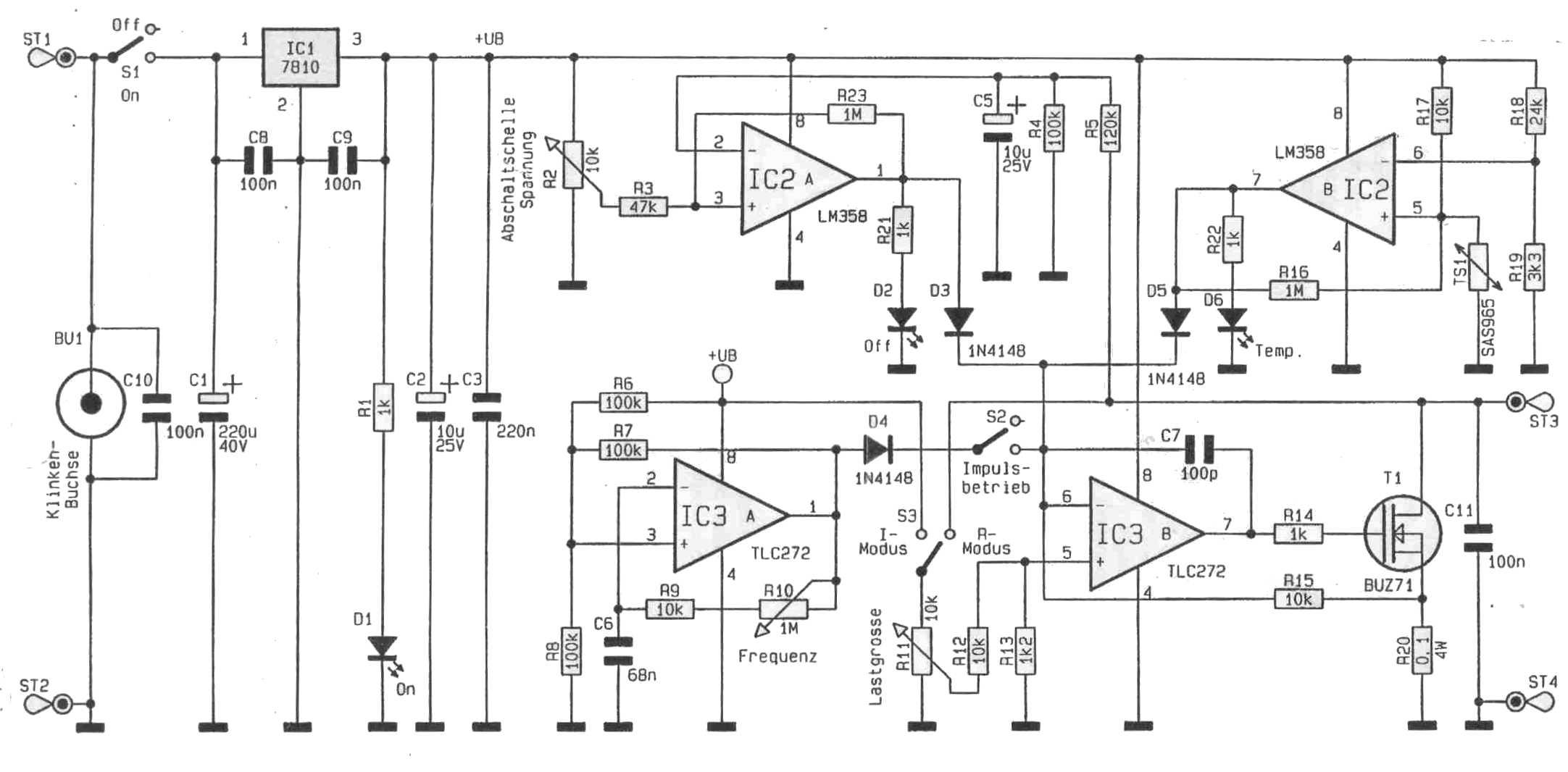

Ich habe hier eine alte Elektronische Last von Elv gefunden. Leider
funktioniert sie nicht und ich würde sie gerne reparieren. Doch um den
Schaltplan von Elv einzusehen muss man 50 Cent zahlen. Das wäre ja an
sich kein Problem. Doch leider habe ich keine Kreditkarte um dies zu
bezahlen. Deshalb wollte ich hier Fragen ob jemand eventuell diese
Ausgabe besitzt und mir den Schaltplan kopieren könnte. Es handelt sich
um die Ausgabe von 03/1993 Link:
So kompliziert scheint die dem Bild nach ja nicht zu sein. Du könntest
die Schaltung von der Platine selbst abnehmen oder scharfe Fotos von
Ober- und Unterseite hier zeigen, dann wird sich schon Hilfe finden.

Ja Paypal hätte ich nur sehe ich nirgends eine Möglichkeit um mit Paypal
zu bezahlen.
Das mit den Bildern könnte schwierig werden. Aber ich probiere es mal.
Zum Problem: Es passiert gar nichts wenn ich Spannung anhänge. Keine
einzige LED leuchtet. Strom fliesst auch keiner.
Das mit der Bücherei werde ich aufjeden Fall probieren falls sich hier
niemand findet.
Leider bringt hier das ext:pdf rein gar nichts. Ich habe nun bis Seite
10 durchgeschaut und keinen Schaltplan gefunden.
