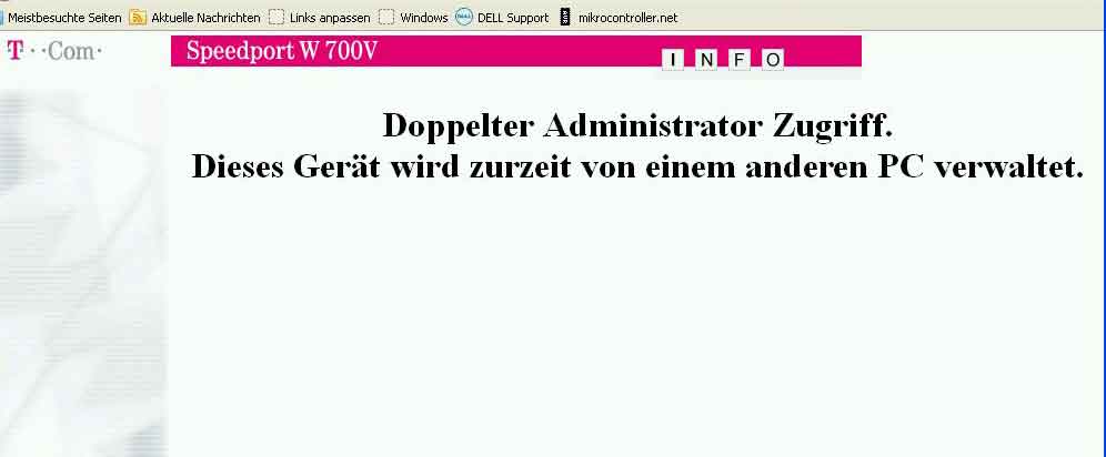

Ich habe hier einen Speedport W700V zum testen.
Es funktioniert alles und ist eingerichtet.
Das Passwort ist im Auslieferungszustand 0000.
Danach Update auf 1.22 gemacht.
Alles noch gut.
Danach auf 3.33 Update.
Nun komme ich mit dem 0000 nicht mehr in das Setup. Weder mit IE noch
mit FF.
Irgendjemand hat den FF deinstalliert und wieder installiert. Danach
soll es gegangen sein.
Mit einem anderem Rechner bin ich mit 0000 problemlos ins Setup
gekommen.
Danach das Passwort auf aaaa geändert.
Aber mit dem ersten PC komme ich trotzdem nicht rein.
Was ist da los????
Hängt das mit der IP-Vergabe zusammen?

Also über den zweiten PC mit Kabel bin ich wieder drauf gekommen.
Über einen Laptop/WLAN kam folgende Meldung, siehe oben.
Nach Abschalten der beiden PC kam ich mit dem Laptop auch nicht mehr
drauf.
Sehr müsteriös.

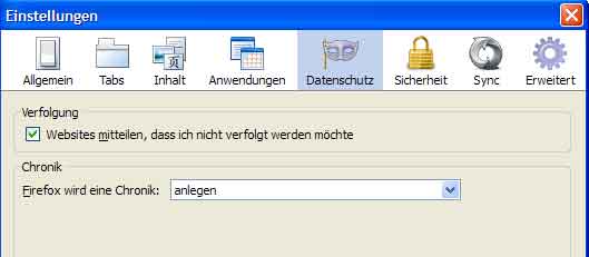

Ich denke, ich hab die Lösung.
Beim FF 17.0.1 den Haken oben herausnehmen. Also die Verfolgung
zulassen.
Weiß der Teufel warum!
> zulassen.
DAS soll der W700 schon auswerten? Oder ist damit einfach gemeint, das
der Referer des Links mitkommt? Müsste man jetzt wissen...
Jedenfalls ist es nachvollziehbar. Ich habe da Java in Verdacht.
Leider geht es im IE nicht, obwohl ich einige Einstellungen
durchprobiert habe.
