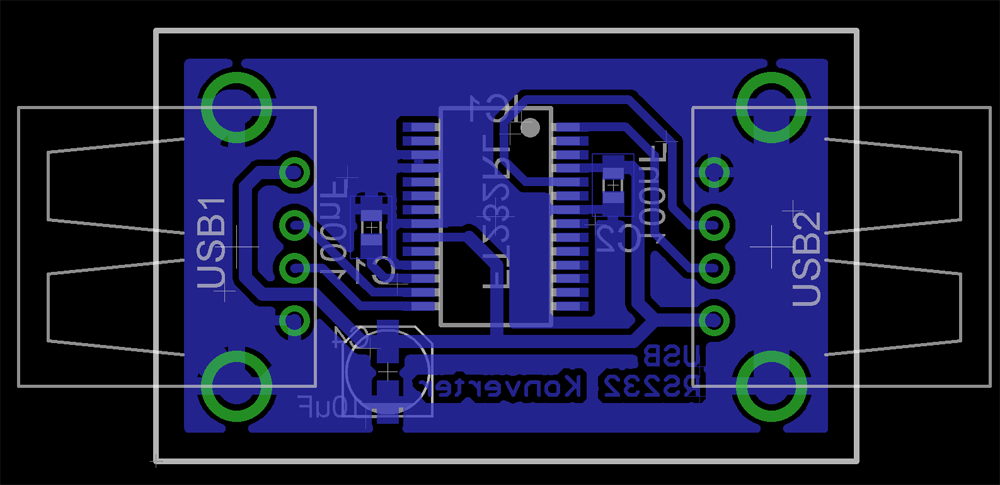

Nabend,
anbei Schaltplan + Layout einer kleinen FT232 Serial Wandler für mein
UART in Grundbeschaltung (außer Spule).
Mein Problem:
Sobald ich das Teil in den USB des Rechners einstecke, resettet er.
Spannungsversorung mit Multimeter auf Durchgang gemessen, negativ, kein
Durchgang.
Pins des FT232RL mit Lupe kontrolliert, ebenfalls keine Lötbrücke
feststellbar. Auch sonstige Bauteile ohne (sichtbare) Lötbrücke.
Ist im Layout/Board ein Problem?
Danke.
Gast #2962837
Was macht die zweite USB-Buchse da? Die falsche welche erwischt beim
einstecken? Was sagt die ESD-Prüfung zu Deinen USB-Ports (am Rechner)?
Was hängt an der Platine noch so alles dran?
Gast #2962839
Die zweite USB Buchse ist das Gegenstück zur anderen. Sozusagen, dass
ich mit einem weiteren USB Kabel verlängern kann. In der Schaltung mit
dem Mikrocontroller habe ich dann ebenfalls eine USB Buchse. So versorge
ich meine µC Schaltung direkt mit 5V, GND und eben RXT+TXT mit USB
Kabeln.
An der Platine hängt derzeit sonst nichts mehr.
ESD Prüfung habe ich noch nicht gemacht.
Layout dürfte doch aber so ok sein, oder?
#2962852
Ich verstehe nicht, warum Du da anscheinend zwei USB-A-Buchsen in dem
Layout hast.
a) die USB-Verbindung für eine serielle Schnittstelle zu missbrauchen
ist eine schlechte Idee. Damit machst Du alle konfus, die sich die
Schaltung irgendwann mal ansehen. Dann lieber 4 Pinheader, da weiß man
wenigstens, dass man prüfen muss wie die belegt ist.
b) der FT232RL ist ein USB-Client. Das heißt, dass da entweder ein
USB-A-Stecker hingehört, oder eine USB-B-Buchse. Alles andere ist
nicht Standardkonform.
Mit welchem Kabel hast Du denn das Board an den Rechner angeschlossen?
Viele Grüße,
        Simon

Gast #2962978
Ich habe auf der USB Seite zum Rechner eine USB-A Stecker, um die
Platine direkt einstecken zu können.
Auf der anderen Seite (die zum µC hin gedacht ist) eine USB-A Buchse.
Gedacht war, dass ich hier mit einem Kabel USB A auf USB B (wie z.B. für
Drucker/Scanner, etc. verwendet) aus meiner Platine raus gehe und in der
Zielschaltung mit dem µC eine USB B Buchse montiere.
Darüber Spannung und Daten auf den 4 USB-Leitungen durchschleife.
Gast #2963074
OK, den Fehler habe ich dank Simons Hinweis gefunden.
GND und VCC ist im Prinzip vertauscht.
Löte ich den USB Stecker auf die Bottom Seite der Platine und drehe ihn
damit um 180° geht es.
Aber wieso ist der Schaltplan zum Layout vertauscht? Wo ist mein
Denkfehler? Die USB-Lib habe ich von der EAGLE Bibliothek, also nicht
selbst erstellt, dass ich etwas beim erstellen hätte vertauschen können.
Gast #2963101
> also nicht selbst erstellt, dass ich etwas beim erstellen hätte
> vertauschen können.
Brauchst du auch nicht, dein Konzept sorgt wahrscheinlich schon für's
vertauschen.
Und verwendet hast du das Buchsen-Footprint? Falls ja brauch ich wohl
nix weiter mehr dazu zu sagen, oder? ;)
Ganz ehrlich: Ich wünsche mir, dass du irgendwann aus Versehen ein
echtes USB-Gerät da dran hängst - mit 5V-Pegeln auf 3.3V-Treiber
feuern...
Was du da machst, ist nicht sauber. Warum machst du das mit
USB-Verbindungselementen? Wie bereits vorgeschlagen wurde wäre eine
4-Pin-Stiftleiste o.ä. und ein Flachbandkabel oder so wesentlich besser.
Ralf

#2963182
Nochmal: Du steckst das Ding so an den PC und belegst damit einen
USB-Port am PC, soweit klar. Aber was ist mit der zweiten Buchse? Da
liegt USB-Spannung UND die USB-Datenleitungen an? Also dein FT232RL ist
elektrisch parallel zur der zweiten USB-Buchse? Nimmst du an, dass du so
zwei USB-Geräte ohne Hub an einem USB-Port betreiben kannst?

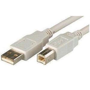

Gast #2963210
Nein.
Wie nun schon festgestellt wurde, soll oben in der Leiterplatte eine
USB-Buchse (und zwar die Linke) ein USB-Stecker Typ A sein. Diesen
Stecke ich in meinen USB-Port am PC ein.
Dann gehen die Datenleitungen dieses Steckers in den FT232RL rein und
aus dem FT232RL geht TXD und RXD an die Datenleitungen der USB-Buchse
(rechts im obigen Layout) der Platine (nicht Stecker). Ebenso bekommt
die Buchse die USB Spannung und GND durchgeschleift.
In diese Buchse möchte ich dann ein USB-Kabel mit an einem Ende
USB-Stecker Typ A und am anderen Ende USB-Stecker Typ B (siehe Kabel im
Anhang) stecken.
In der Zielschaltung mit dem µC ist dann eine USB-Buchse Typ B verbaut.
Diese gibt 5V und GND an die µC Schaltung und gibt eben vom FT232RL RXD
und TXD in die Schaltung.
