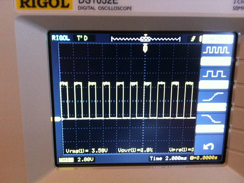

OP #2965895
hallo leute!
ich hab mal alles so eingestellt, wie ihr es vorgeschlagen habt, bzw
parts gelöscht, die nicht benötigt wurden!
der quellcode sieht nun so aus und funktioniert auch wie erwartet, OHNE
hängenbleiben des timers. (er blinkt seit gestern mittag vor sich hin).
und dann habe ich einen teil eingefügt, aus meiner
schrittmotorsteuerung:
ich möchte bgerne mit einem taster eine anzahl an schritten aufrufen,
die dann durch den timer als taktgenerator bei jedem overflow ein bit
invertiert. hier hab ich einfach eine LED genommen um dies darzustellen.
aber die "blinkt" nicht, sie leuchtet, mal glimmt sie.
ich mache doch nichts anderes, als beim "drücken" des tasters die
interupts zu deaktivieren, gebe der variable schritte einen wert und
aktiviere dann wieder die interupts. warum geht dass denn nicht? was hab
ich schon wieder nicht beachtet?

> der effekt ist nun, dass die LED nur einmal aufleuchtet, erlicht udn
> wieder aufleuchtet!
Räusper.
Dir ist aber schon klar, dass du bei einer LED, die alle 1ms
umgeschaltet wird, die einzelnen Blinker nicht sehen wirst?
Für dich als Mensch zeigt sich die LED als "mit etwas weniger als halber
Helligkeit". Erst wenn du ein Oszi anhängen würdest, könntest du sehen,
dass die Schritt-LED tatsächlich 1 Sekunde lang Pulse abgibt.
Und da in der Hauptschleife alle 2 Sekunden das ganze erneut "gestartet"
wird, weil an Schritte etwas zugewiesen wird, beginnt alles nach 2
Sekunden erneut.

das war der grund, warum ich die andere LED, welche nun über Cnt
getaktet ist bis 100 hab zählen lassen, das ist nun wirklich mal wieder
extrem high IQ gewesen....
-> bild
LED 1 PB5 -> ( cnt -> 100 ) ist nur beispielhaft dass ich sehe, dass der
TIMER funktioniert.
LED 2 PB4 -> Schrittmotor CLOCK PIN der eine Anzahl zugeordnet bekommt
die er takten soll
