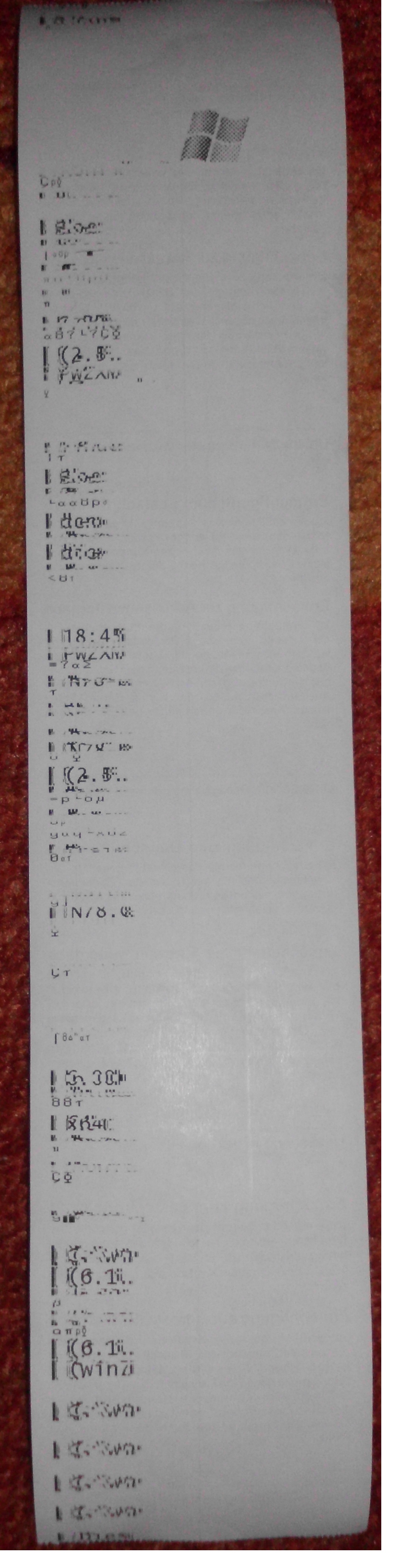

ich habe den Drucker erfolgreich angeschlossen und am System angemeldet
(also Treiber installiert) doch jetzt folgendes Problem: ich habe die
Windows-Druckertestseite gedruckt un man kann NICHTS erkennen außer das
Windows-Logo. Woran kann dies liegen bzw was kann man dagegen machen?

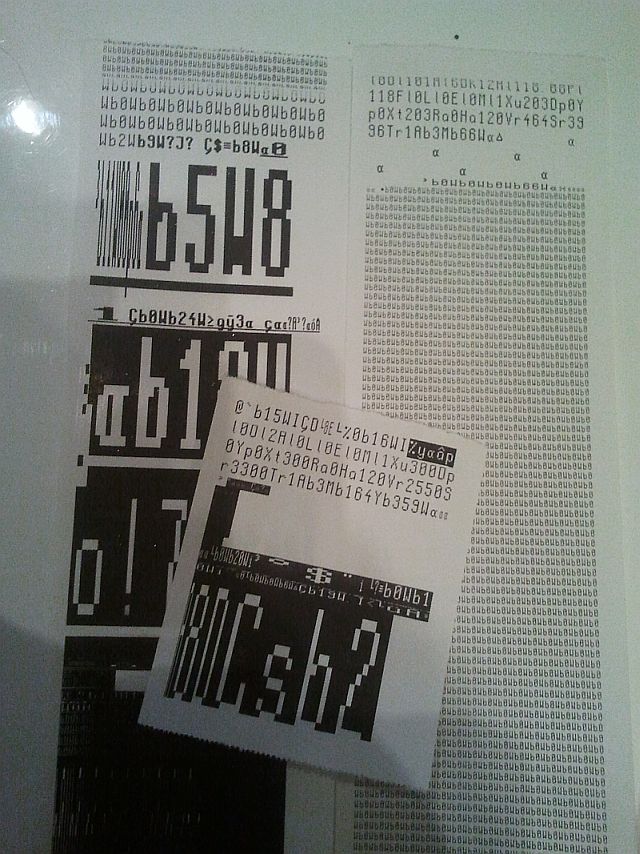

von Sascha W. (arno_nyhm)
Hm, das Ergebnis kommt mir leider sehr bekannt vor - ich habe hier einen
anderen GEBE-Thermodrucker (seriell angesteuert) und habe alle
verschiedenen Treiber dafür ausprobiert, das Ergebnis sah immer ähnlich
aus: kaputte Graphiken.

Was mir dabei einfällt, ich hatte später beim Ansteuern noch ein
Ärgernis mit der Druckqualität, es war irgendwie alles zu blass - hab'
dann schnell herausgefunden, dass das Netzteil zu schwach war. Die im
Hardwaredatenblatt angegebene maximale Stromaufnahme (2.5A) ist also
ernstzunehmen, auch wenn wenn der Wert sehr hoch ist. Ich weiß nicht in
wie weit die Pollin-Drucker dahingehend vergleichbar sind, sie brauchen
schließlich auch 5V, nicht 24V (bei, wie gesagt, 2.5A)!

von linux (Gast)
bei mir läuft der Drucker nun Endlich nachdem ich den ersten geschrottet
habe. Also: Es wird ein Druckerdevice erkannt und von Windows als USB001
unstalliert. Danach geht man in Druckersteuerung, legt einen Drucker an
und nimmt als Treiber den "GPT-4352-92/93 (2.5.1)" dann fragt die
Installation nach dem Port, dort wählt man den zuvor durch Windows
erkannte Druckerunterstützung mit USB001...
Der Drucker druckt mit 6,5V. Die Stromaufnahme ist sehr hoch bis 6A. Das

von Jan K. (madengineer)
ich habe den Drucker auch hier liegen. Ich benutze auch das gleiche
Netzteil wie linux. Für den USB-Anschluss habe ich ein altes USB-Kabel
geopfert und es direkt angelötet.
Der Drucker selber funktioniert unter Windows 7 perfekt. Nun möchte ich
das Schätzchen aber gerne ab meinem Raspberry Pi verwenden. CUPS war
schnell und problemlos installiert. Dank der von Gebe zur Verfügung
gestellten PPD-Datei ließ er sich auch sofort einrichten. Nur leider
beginnen die Probleme beim eigentlichen Drucken:
Der Druckauftrag wird klaglos angenommen, zum Beispiel direkt über die
Kommandozeile per:
lp text.txt
Und nach kurzer Bedenkzeit legt der Drucker auch los, aber leider kommt
statt dem erhofften "Hello World" nur ein endloser Zeichensalat. Im
Anhang sind mal drei Beispiele. Links und in der Mitte ist meine
Textdatei und rechts ist die CUPS-Testseite.
Ich benutze Raspbian wheezy mit CUPS 1.5.3 und ich habe die Logdatei
eines Testdrucks angehängt, wobei error_log auf debug stand.
Ich hoffe ihr könnt mir helfen, den Drucker zum Laufen zu bringen. Mir
gehen die Ideen aus..
Schöne Grüße
Jan
von userS999999 (Gast)
Bin Besitzer eines 6862-Drucker.
Suche einen entsprechenden Treiber für Windows 7. Habe Treiber
runtergeladen vom Hersteller, jedoch nur bis Windows NT. Der
"Info"-Treiber scheint jedoch nicht der beste zu sein.
Es druckt Codes und Logos sehr unsauber.
Bitte um schnelle Hilfe.
