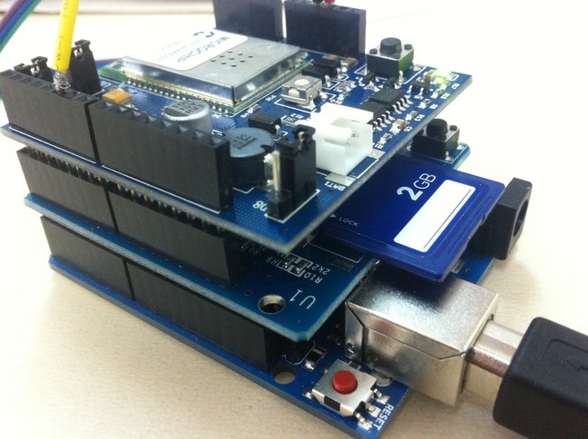

Ich habe bei meinem Arduino-Projekt folgendes Problem:
Auf meinen Arduino UNO habe ich ein GPS-Shield mit SD-Slot
draufgesteckt, im Programm werden nun die GPS Daten ausgelesen und auf
die SD-Card geschrieben.
Sobald ich jedoch ein Wifi-Shield draufpacke, kann nicht mehr auf die
SD-Card zugegriffen werden. Das Problem liegt meiner Meinung nach am Pin
10 welcher sowohl vom SD-Slot als auch vom Wifi-Shield als SS genutzt
wird.
Hardware:
- Arduino UNO
- LinkSprite GPS-Shield und SD-Slot
- LinkSprite Copperhead Wifi Shield V2.0

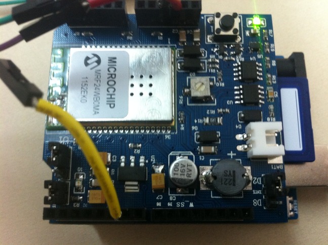

1. Jumper auf dem Wifi-Shield:
f_ss auf W_SS
oder
f_ss auf D7 (gesetzt)
2. Jumper auch auf dem Wifi-Shield:
INTX auf D2
oder
INTX auf D8 (gesetzt)
Pin-Belegung:
0 -> RX
1 -> TX
2 -> GPS
3 -> GPS
4 ->
5 -> Temperatur-Sensor
6 -> GPS
7 -> Wifi (Jumper)
8 -> Wifi (Jumper)
9 -> Wifi
10 -> SD und Wifi (1. Jumper hat keine Wirkung)
11 -> Wifi
12 -> Wifi
13 -> Wifi
Programm:
SoftwareSerial GPS = SoftwareSerial(2, 3);
void setup() {
  Serial.begin(9600); // connect to the serial terminal
  pinMode(6, OUTPUT); // enable GPS
  GPS.begin(9600); // connect to the GPS at the desired rate
  pinMode(10, OUTPUT); // enable SD
  SD.begin(10); // connect to SD
> wird.
Als SS (Slave select)?
Oder als CS bzw. E (Chip select bzw. Enable)?
Eine SPI-Schnittstelle ist Bus-tauglich. SS braucht man eigentlich nur
bei Multimasterbetrieb. SD-Card und WLAN-Module laufen aber als
SPI-Slaves. Wenn jeder seine separate Enable-Leitung erhält, dann
sollten diese gleichzeitig am SPI-Bus hängen können. Dass beide Shields
dieselbe Leitung für Enable nutzen, hmmm, dazu sage ich lieber nichts...
(Firma: fritzler-avr.de) #2963486
Tja Failduino mit den Shields ist eben scheisse ;)
Deine gepostete Pinbelegung ist nicht brauchbar, verlinke mal ie Module.
Wenns wirklich nur die Enables des SPI sind:
Durchtrenne vom WLAN Shield die Leiterbahn vom Enable und leg die aufn
anderen Pin.
Jetzt noch die Library umschreiben, wennse keine defines für sowas hat.
Merke: Arduino ist für kleine spielereien gut, wenns ernst wird dann
Hardware selber entwerfen ;)

(Firma: fritzler-avr.de) #2963997
Sehr geil im "Datenblatt" zum GPS Shield is nichmal nen Schaltplan ->
kompletter Müll!
Beim WLAN ist der SS auf PIn10, warscheinlich auch beim GPS Modul für
die SD Karte.
Also wirds darauf hinauslaufen wie ich es bereits gesagt habe:
Leiterbahn trennen, umklemmen und Lib anpassen.
Mit dem Code kann ich jetz nix weiter anfangen ;)
Gast #2964464
Stimmt genau, wenn ich nur das GPS Shield verwende, kann ich mit
SD.begin(10) also Pin10 auf die SD Karte zugreifen.
Was ich aber nicht ganz begreife, die beiden Shields sind von der selben
Firma und jetzt soll ich da irgendwelche Leiterbahnen trennen und neu
verbinden. Da muss es bestimmt eine andere Lösung geben.
Gast #2964634
Nun, Jumper hat es jeweils zwei auf jedem Shield.
GPS Shield mit SD Slot:
1. Jumper
MTX -> NC
RX -> D3 (gesetzt)
MRX -> NC
2. Jumper
MRX -> NC
TX -> D2 (gesetzt)
MTX -> NC
WIFI Shield:
1. Jumper (hier könnte die Lösung sein)
f_ss -> W_SS (könnte PIN10 damit gemeint sein?)
f_ss -> D7 (gesetzt)
2. Jumper
INT0 -> D8 (gesetzt)
INT0 -> D2 (wird bereits vom GPS verwendet)
Ethernet & SD-Karte in einem Sketch:
Der Arduino kommuniziert per SPI-Bus(external link) über die ICSP-Header
mit dem W5100-Ethernetchip und der SD-Karte. Also über die Pins 11, 12
und 13 digital beim Standard-Arduino bzw. 50, 51 und 53 beim Mega.
Wird in einem Programm sowohl der Ethernet-Chip als auch die SD-Karte
genutzt, muß dies entsprechend berücksichtigt werden. Der Ethernetchip
wird über D10,
die SD-Karte über den Pin D4 angesteuert.
Es gilt also:
digitalWrite(10, LOW); // Ethernet aktiviert
digitalWrite(10, HIGH); // Ethernet aus
digitalWrite(4, LOW); // SD-Karte an
digitalWrite(4, HIGH); // SD-Karte aus.
