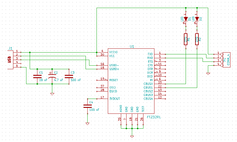

ich bin gerade dabei mir mit KiCad eine Platine für ein FT232 RL zu
designen und ich wollte mal eure Meinung / Kritik hören. Ich will die
Platine später selber ätzen und bestücken. Ist mein erstes "größeres"
Layout also habt ein wenig Verständnis für eventuelle Fehler.

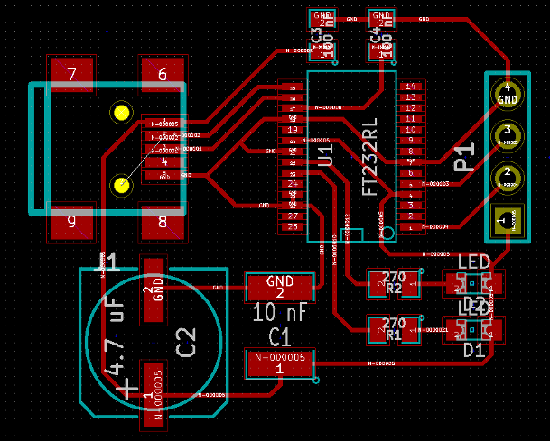

P.S: Das PCB-Layout mach ich nochmal richtig aber eine erste Meinung
wäre nicht schlecht (ich weiss, dass eine Leiterbahn außerhalb der
Platine ist). Wie ich die beiden Leiterbahnen von Pin 20 und Pin 4 am
besten sauber verbinden könnte (keine Spitzen oder rechten Winkel ?)
würde mich auch interessieren.

Sofern du gängige SMD-LEDs nimmst (rot oder grün), sind die 270 Ohm
etwas niedrig (>11mA, das ist was für die dicken 5mm-LEDs). Für 6mA bei
einer roten LED reichen 470.
Insgesamt ist die Beschaltung des FT232 soweit in Ordnung, vorausgesetzt
das Bauteil wurde richtig eingepflegt. Ich habe in fliegender
Verdrahtung die 3Mbit mit so einem Eigenbau schon erfolgreich
ausgereizt.
Das Ding ist insgesamt auch recht zahm, daher sollten die zwei 100nF
Kerkos schon reichen. Die 10nF kannst du dir schenken. Den Elko brauchst
du nur wenn du dein Zielgerät auch aus dem USB versorgen willst.
Überschreitest du dabei 90mA am USB-Hub, solltest du das mit FT_PROG im
FT232 programmieren.
Du kannst Pin4 und Pin20 getrost mit einem T (rechte Winkel) verbinden.
Mach dir doch noch einen Jumper an VCCIO mit 3 Pins. In die Mitte kommt
der VCCIO-Pin, links 5V-USB und rechts 3,3VOUT. So kannst du mit dem
Jumper den Ausgangspegel zwischen 5V und 3,3V wählen.
Gast #2964132
Bis die Ladung aus den Kondensatoren (C1,2,3) den Weg zum
Versorgungsspannungspin gefunden hat, ist die Lastspitze schon längst
wieder weg ;-)
Die Cs - mindestens die für die schnellen Lastspitzen - gehören direkt
über die Leitung, deren Potential stabilisiert werden soll.
#2964150
Dreh mal C3 und setz ihn neben C4. Das mit den Lastspitzen ist relativ.
Da der IC intern mit 3,3V arbeitet und der 3,3V-Kerko sitzt ja richtig.
Die Faustregel für die Abblockkondensatoren sagt ja so nah wie möglich
und nicht weiter weg als 2 inch (5cm), also passt das schon.
#2964152
Zu dem, was schon gesagt wurde ...
1. GND besteht aus 2 nicht verbundenen Fragmenten.
2. Generell sollte GND eine Masse-Fläche sein.
3. Die Anbindung von C1 und C2 ist wie ein Blinddarm. Darüber
   solltest du dir erst mal mehr Gedanken machen, als über
   rechte/spitze Winkel von Leiterzügen.
Grüße.
Gast #2964168
> Grüße.
Danke für die zahlreichen Antworten.
Also ich werden die beiden Kondensatoren (C3 und C4) nebeneinander
setzen. Das mit den zwei GND-Inseln stimmt natürlich - jetzt sehe ich
das auch. Eine Verbindung von C2 zum USB-Stecker GND sollte das Problem
lösen oder? Sollte ich noch die ganze Platine mit einer GND-Fläche
überziehen? Ich habe gelesen das bringt nur etwas, wenn die Fläche groß
genug ist?
Die Kondensatoren versuche ich natürlich noch so nah wie möglich an den
IC zu bekommen. Die Idee mit dem Jumper für 3.3 V und 5 V hatte ich auch
aber ich befürchte, dass ich die Platine dann nicht mehr geroutet
bekomme. Ich bin eh schon froh, dass ich keine Brücken brache :)

#2964175
Kein Meisterwerk, komplett einseitig, bedrahtete Teile, aber immerhin
3MBit-getestet und mit Pegelwahl, sollte auch in SMD machbar sein.
http://www.keinschnickschnack.de/wp-content/uploads/2012/12/IMAG0302.jpg
Bei dir würde der Jumper oben bei C3/C4 reinpassen, da sind ja auch
VCCIO/3,3VOUT und 5V-USB unterwegs.
Und falls mal wieder Rx/Tx vertauscht wird, schaden Rs in Reihe der
Tx/Rx-Leitung nicht.

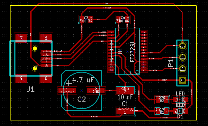

Gast #2964290
also hier mal eine neue Version. Was haltet ihr davon? Das ganze Layout
kann noch verkleinert werden. Die Kapazitätsinsel wurde entfernt und die
100 nF Kapazitäten sind näher am IC. Soll ich noch eine GND-Massefläche
einbauen? Was ist mit dem Shield vom USB-Port? Wird dieser mit GND
verbunden?
Danke,
Michael Zimmer
