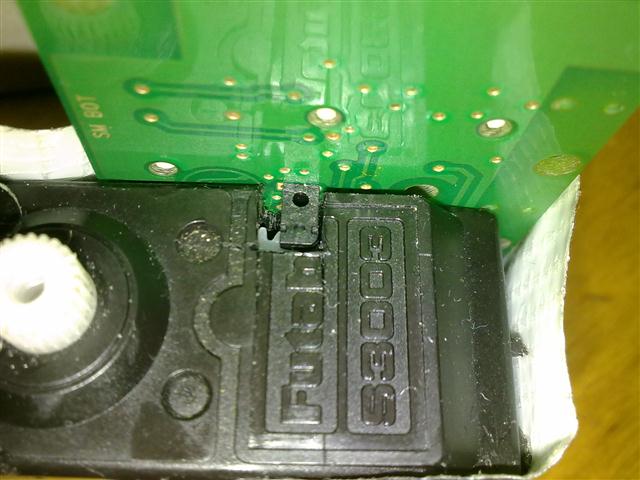

Der Vorteil von obigem Umbau ist ja gerade, dass ausser einem kleinen MC
keine externen Komponenten benötigt werden und dieser auch noch im
freigewordenen Platz (wo voher das Poti war) unterzubringen ist. Einen
externen Treiber aufzubauen macht da wenig Sinn.
Gast #2965657
Aber so viel ich auf dem Foto sehen kann, werden doch nur die Zähne vom
Zahnrad abgegriffen. Dann habe ich doch noch nicht die absolute
Position. Oder funktioniert es anders?
Würde mich interessieren ....
#2965793
In obigem Servo sind die mechanischen Endanschläge entfernt, es dient
also nur mehr als Getriebemotor. Wenn für deine Anwendung die
Absolutposition wichtig ist, reicht es, nach dem Einschalten eine
Initialisierungsfahrt mit geringer Geschwindigkeit gegen den Endanschlag
vorzunehmen.
