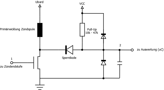

Hallo an alle,
ich beschäftige mich momentan mit dem Bau eines Drehzahlmessers für
Verbrennungsmotoren. Ich weiß, es gibt dazu bereits viel Lesestoff hier
im Forum aber ich habe für die Signalaufbereitung einen Weg gewählt, den
ich hier bisher noch nicht gefunden habe und würde ihn gerne mit euch
diskutieren.
Der Signalabgriff erfolt an Klemme 1, also Primärseite der Zündspule.
Meine Idee war, nicht wie bei vielen anderen Lösungen, den Entladeimpus
der Zündspule zu detektieren, sondern ganz schlicht den Ladevorgang. Das
hat den Vorteil, dass man die während des Entladens entstehenden hohen
Induktinsspannungsspitzen vom µC fern hält und auch eine galvanische
Trennung nicht unbedingt erforderlich ist?
Was meint ihr zu der Idee?
Gruß Jan

Also so mit ca 200 V auf der Primärseite mußt Du schon rechnen:
http://www.picoauto.com/waveforms/Ignition/Primary/wave63.html
Die Sperrdiode sollte das schon aushalten.
Ich würde noch einen Serienwiderstand zwischen Pull-up und den
Klemmdioden einbauen.
Die Frage ist nur: welches Auto hat heute nur eine einzige Zündspule?
Gruß Anja

Zumal ein Kolbenhub durchaus mehr als eine Zündung haben kann! Somit
würde ich deinen Ansatz überdenken... Warum greifst du nicht an der
Lichmaschine das AC Signal ab, die Frequenz dort ist proportional zur
Drehzahl. Zwar nicht unbedingt sinusförmig, aber mit etwas OPV kriegt
man sehr saubere Signale.

Danke für das Feedback.
Anja: Zunächst mal habe ich nie was von einem Auto geschrieben ;-) Gibt
ja z.B. Motorräder mit Einzylinder-Motor.
Dass die Sperrdiode natürlich die induzierte Spannung auf der
Primärseite abkönnen muss ist klar, habe an eine Schottky-Variante
gedacht
Ingo: Richtig, Stichwort Doppelzündspule. Ist aber keine große Sache das
in der Software zu berücksichtigen und der Aufwand für die Hardware ist
geringer als bei der Opv-Variante
Joachim: Danke für den Hinweis auf die Diode.
Gruß Jan
> Drehzahl.
Da Fahrzeuge mit Zahnrädern zwischen Generator und Motor eher selten
sind, ist das Übersetzungsverhältnis zwischen Kurbelwelle und Generator
etwas schwankend. Beim Diesel war diese Notlösung lange Zeit üblich. Bei
einem Ottomotor würde ich das Zündsignal bevorzugen, nur nicht gerade an
der Kl1 abgegriffen. Es gibt Punkte, die weniger verseucht sind.
