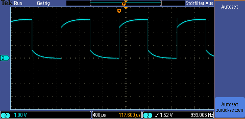

Hallo und Guten Morgen zusammen.
Ich hab ..wieder einmal.. eine kleine Frage und zwar zu einer PWM.
Normalerweise ist diese doch am Osz genau rechteckig oder?
Bei mir jedoch ist sie abgerundet.
Woher könnte das kommen?
#include <msp430g2153.h>
void main(void){
  WDTCTL = WDTPW | WDTHOLD;
  P1DIR = BIT2;
  P1SEL = BIT2;
  TACTL = TASSEL_2;
  TACCTL0 = OUTMOD_4;
  TACCTL1 = OUTMOD_7;
  TACCR0 = 1000-1;
  TACCR1 = 500-1;
  TACTL |= MC_1;
Gast #2964468
- Kapazität der Controller-Pins und -leitungen
- Kapazität des Tastkopfs (Schon 10:1 probiert?)
- Treibereinstellung des Controllerpins (Open-Drain <-> Push-Pull)
