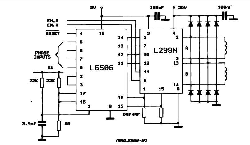

Ohne Schaltplan und Foto ??
Das Layout und die verwendeten Bauteile (loESR Cs, loInductive Rs) sind
maßgeblich für den Erfolg!
> Ich bin Ratlos.
Ich auch.
Also schon mal vielen Dank für die Idee mit dem Phasendrehen. Ich hab
alle Möglichkeiten durch probiert, leider ohne Erfolg.
(Achtung ich habe ausversehen zu erst den falschen Schaltplan
hochgeladen, ich nutzte den zweiten!)

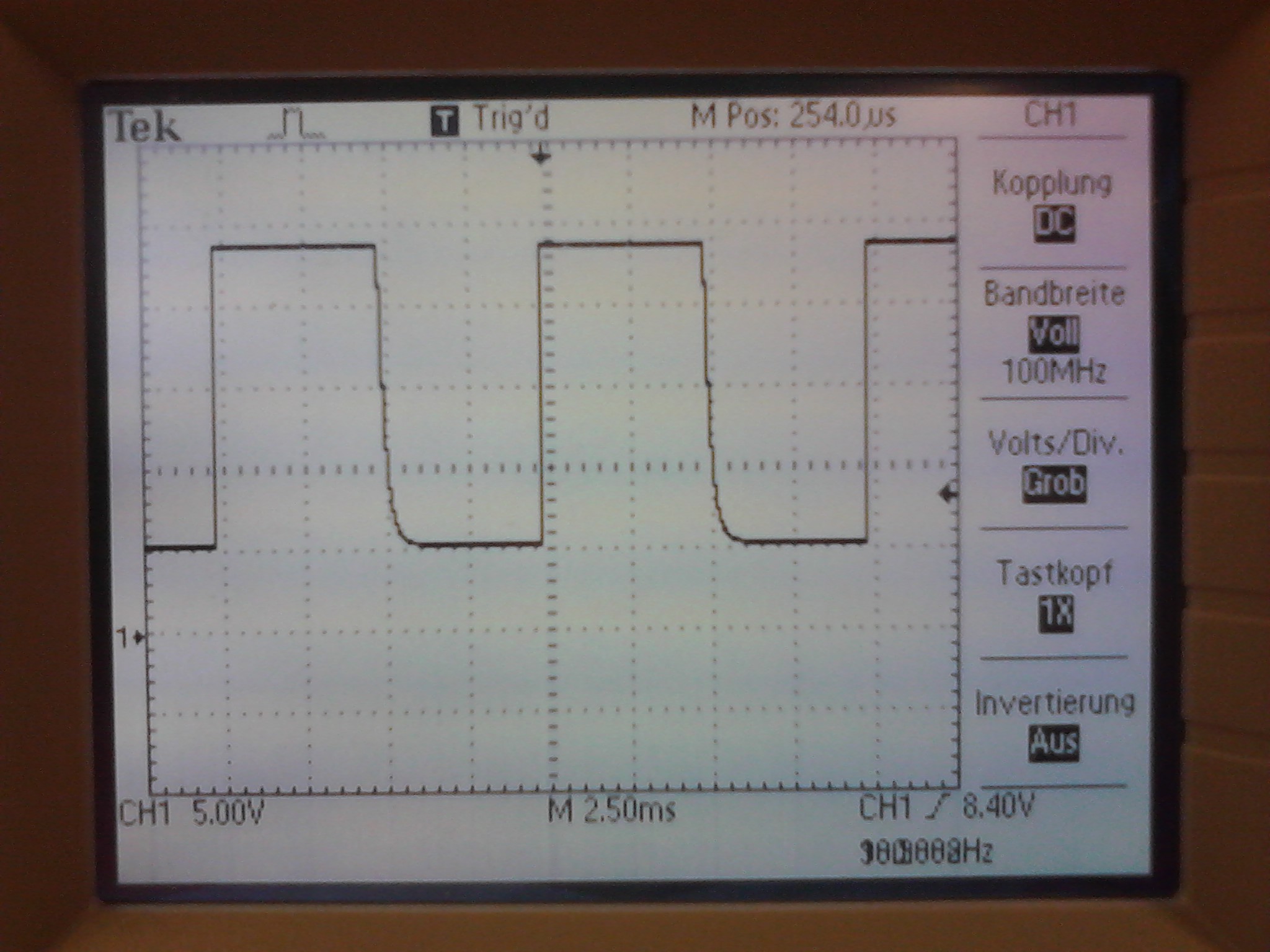

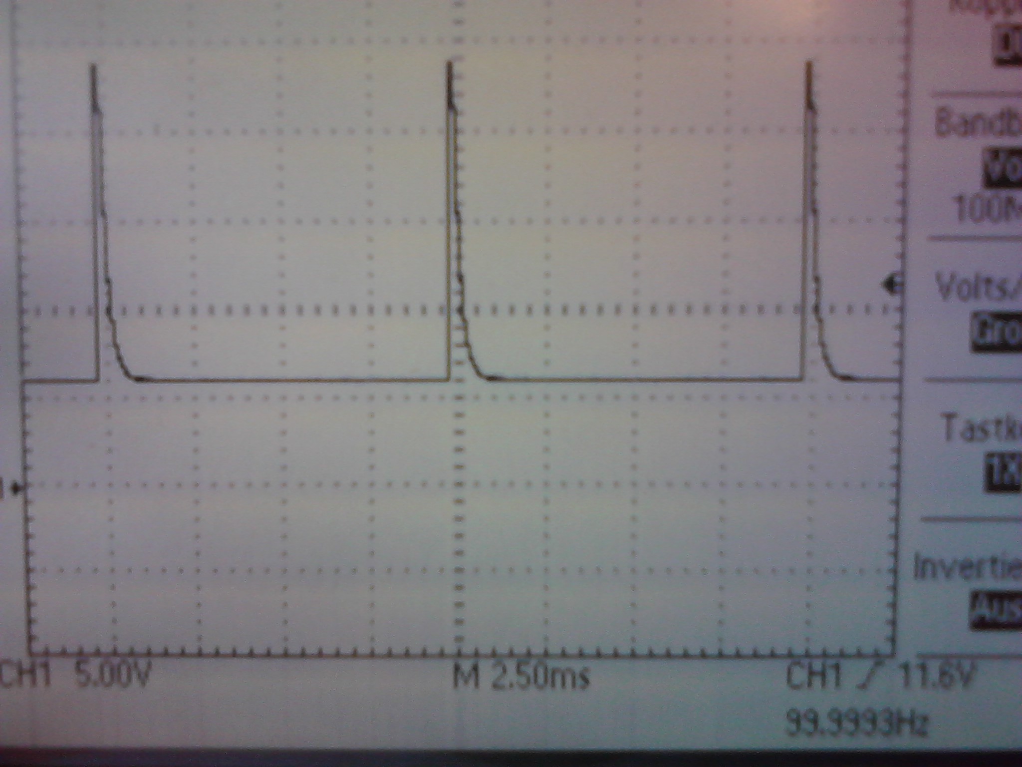

Da mich das Problem nun so richtig wurmt hab ich das dumme Ding mal mit
in die FH genommen und es mit nem Oszi ausgemessen. Was ich da
rausbekommen hab, hab ich angehängt.
Alles sehr komisch. Auf zwei Phasen messe ich das erste Bild, auf den
jeweiligen "Rückleitungen" bekomme ich dann das zweite Bild. So wohl mit
angestecktem als auch im Leerlauf das gleiche. Wie kann es sein das ich
an der einen Seite der Spule was anderes messe als an der Anderen?  (Zur
Erklärung ich ab am Anschluss 14 und 3 des L298 das erste Bild gemessen
und an 13 und 2 das zweite Bild) Als Takt hatte ich ein Rechteck
aufgegeben.

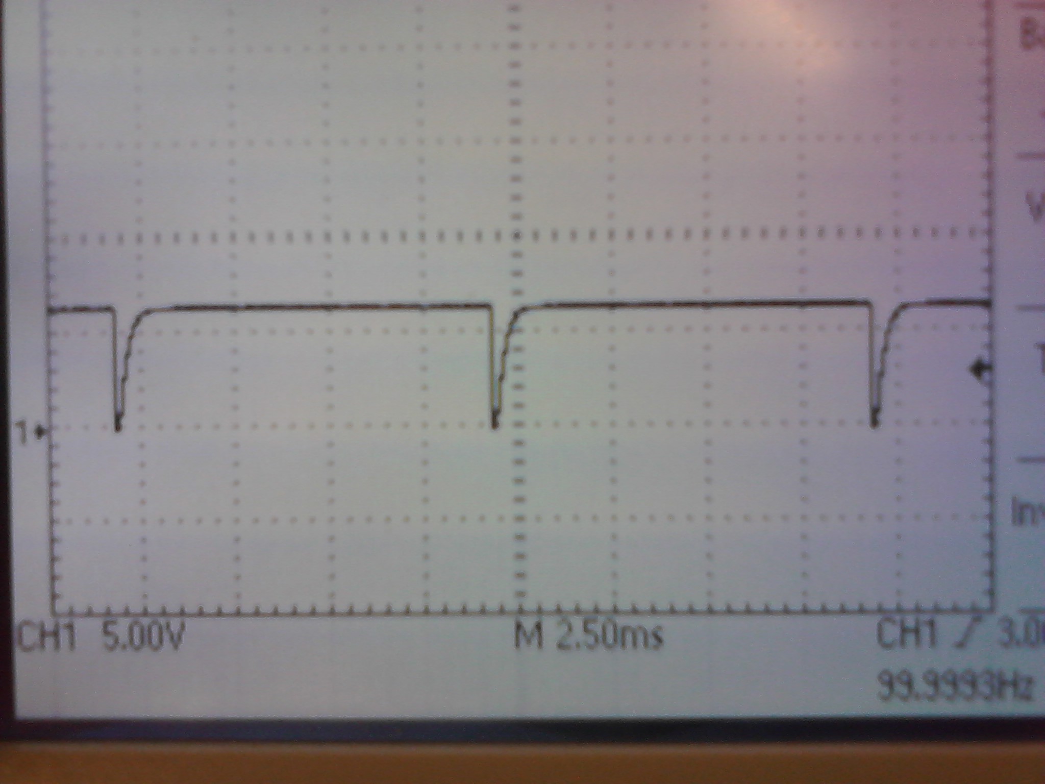

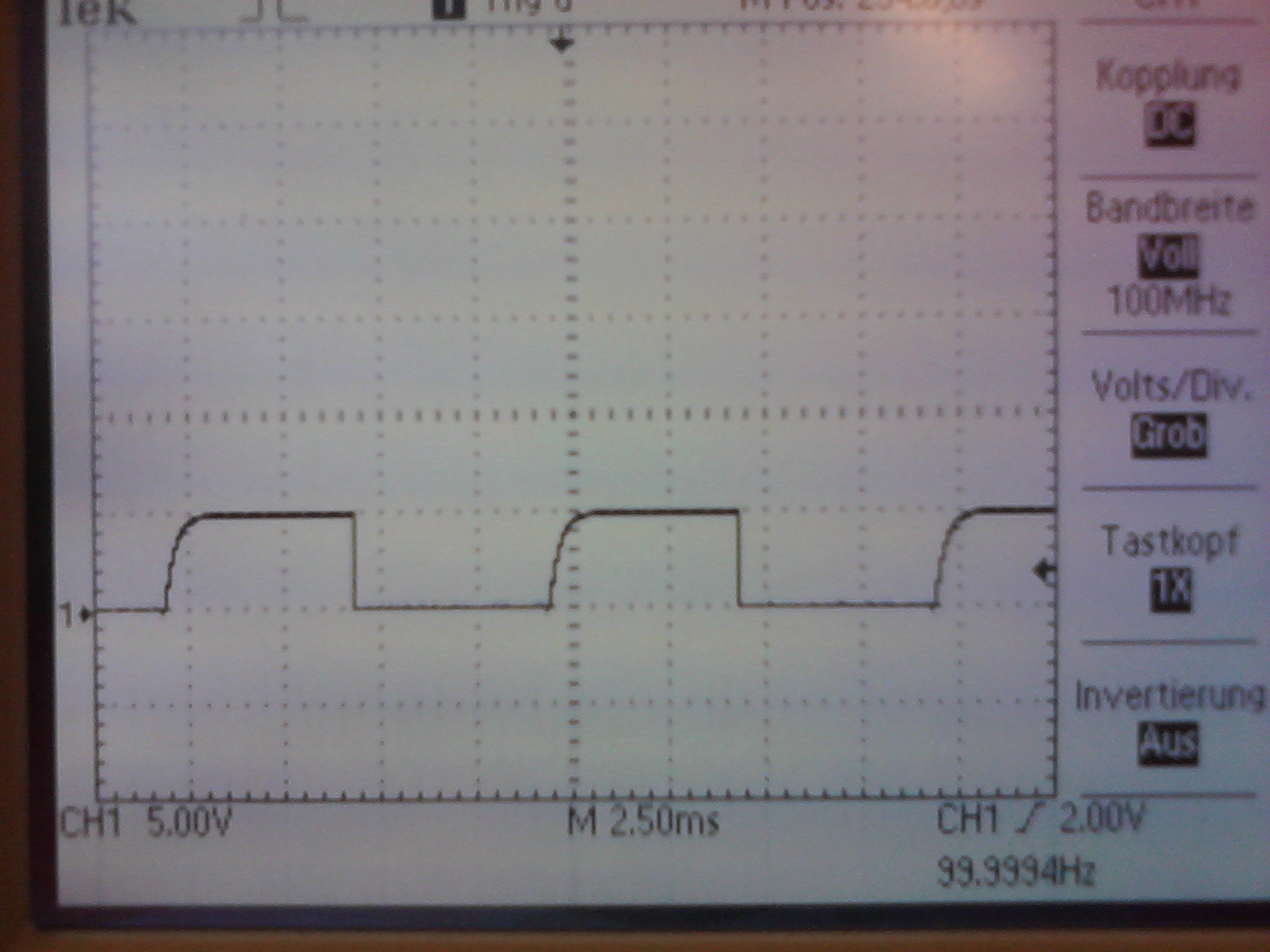

Wenn ich dann mal nur einen Puls rein geschickt hatte, dann gab es die
Bilder 3 und 4. Sollte der Motor bei einem Puls nicht etwas völlig
anderes "sehen" als den Puls selber?
Ich glaube inzwischen fast, ich hab irgendweinen IC geschossen?
Für Ideen bzw. Jemanden der weiß was da eigentlich hinten raus kommen
sollte währe ich sehr dankbar.
Grüße und ein schönes Fest
Kilian
