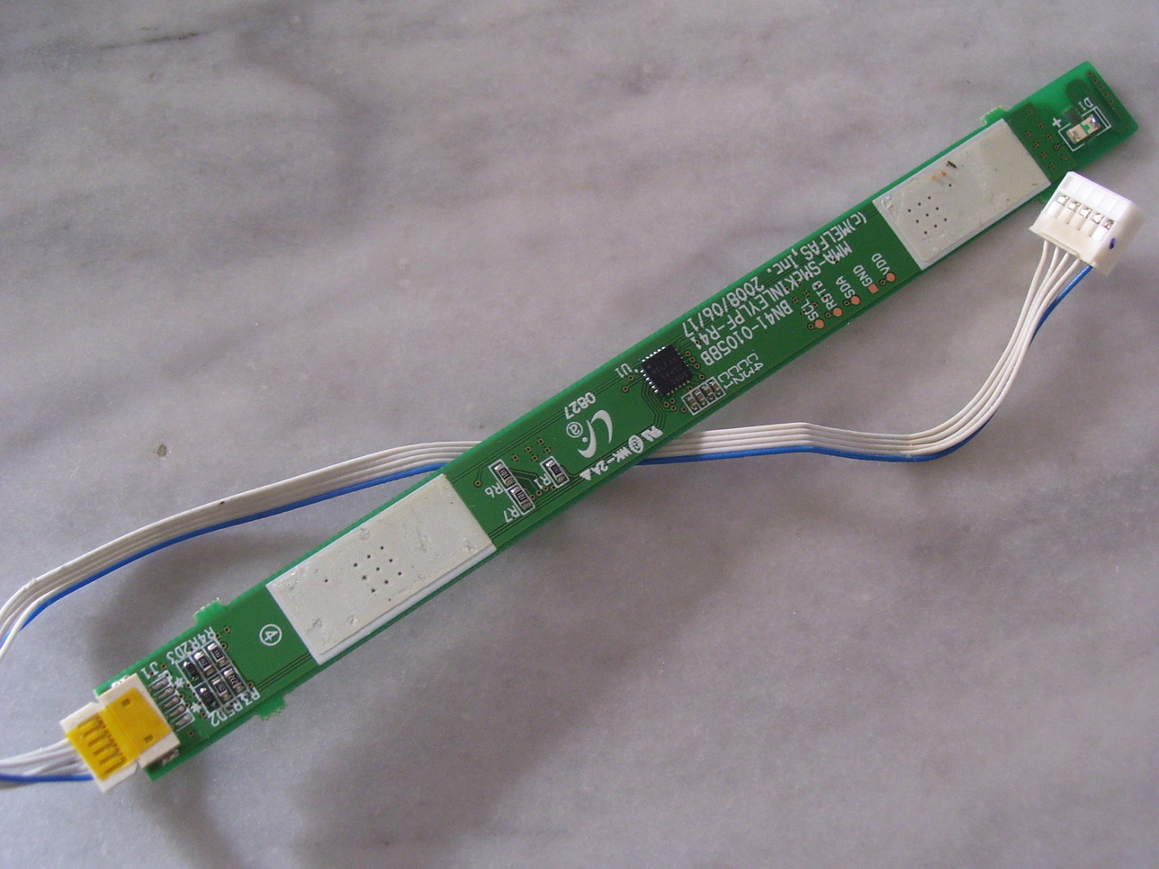

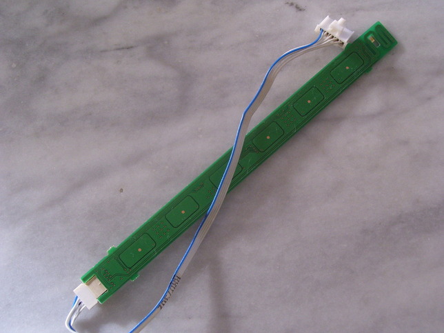

Habe eine Sensorplatine aus meinem Monitor mit Berührungssensoren.
Ich vermute das der ein aus Schalltsensor defekt ist.
Jetzt ist meine Frage wie kann ich das Messen oder Prüfen ob der Sensor
defekt ist.
FEHLER:Der Monitor lässt sich nicht mehr einschalten.
Danke im voraus für eure Hilfe.

ich halte es für extremst unwarscheinlich, dass es diese kapazitiven
Touchsensoren sind die den Defekt verursachen. Wenn nicht einmal die LED
leuchtet, dann ist es mit an Sicherheit grenzender Warscheinlichkeit das
Netzteil. Testen kann man diese Touchsensoren nicht oder nur mit
erhöhtem Aufwand. Du kannst einfach mal messen, ob du bei angestecktem
Monitor und angestecktem Touchsensorboard zwischen den Testpunkten Vdd
und GND eine Spannung messen kannst. Wenn nicht, dann ist das Netzteil
defekt.
